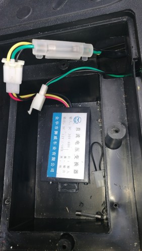

Ich kaufen nach China kontroler. Kontakt ok Gas OK Motor ok Laden ok-
Aber Die Lichter, Blinker, Hupe, Instrumententafel funktionieren nicht.
Bite hilfe und Danke

Re: GECO Controller kaufen - wo?
Beitrag von Joehannes »
Dann brauchst Du einen neuen DC/DC oder dessen 10A Sicherung für Bordspannung.
Hat jetzt nix mit Controller zu tun.
Oder Ihr habt vergessen den DC/DC mit 48 V zu füttern. :D
sanimirko
Beitrag von sanimirko »
Haben bei 30-60V Konverter zu 12V angeschlossen ist
Joehannes
Beiträge: 3419
PLZ: 9645
Wohnort: Oberfranken
Battspannung 48V in DC/DC Wandler rein und 12V muss dann raus oder defekt. Drei Kabel Rot Gelb Schwarz. Schwarz ist Akku Minus.
sanimirko
Ich fand dieses, aber ein Stecker ist leer.
Joehannes
Beiträge: 3419
PLZ: 9645
Ja, es ist der DC/DC Wandler und dessen Glassicherung. ;)
Glassicherung auf Durchgang prüfen :idea: .
Zwischen schwarz und gelb Spannung prüfen. :idea:
Zwischen schwarz und rot Spannung prüfen. :idea:
Im Bild geht rot DC/DC auf gelb Bordelektrik, bitte prüfen. :evil:
Chinesische INGENIEURE sind manchmal farbenblind, hoffentlich bekomme ich jetzt keine Abmahnung vom Mod. :shock:

sanimirko
wie auf Multimeter eingestellt?
