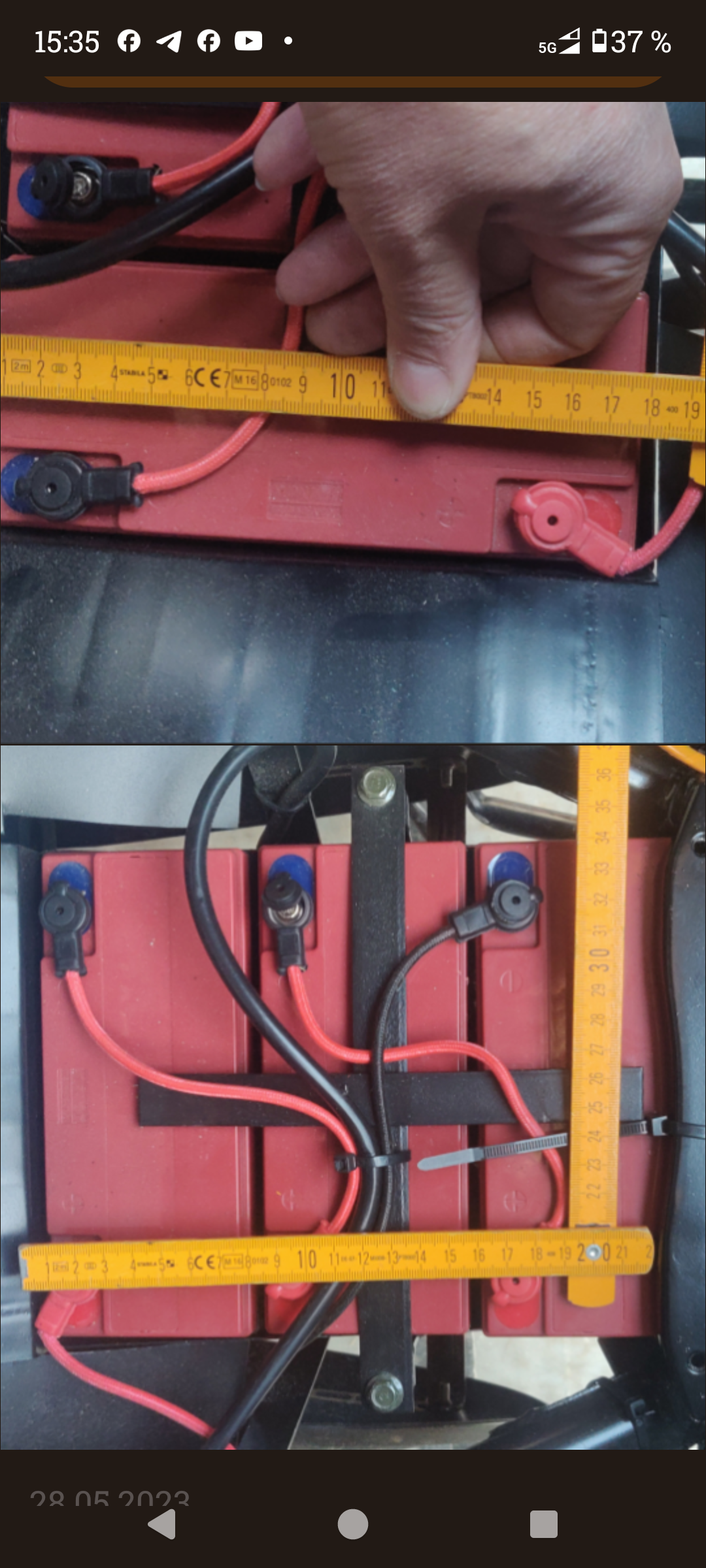

Dann ist das Blei wohl gestorben, 4/5/6 x 89 € oder gleich Lithium.

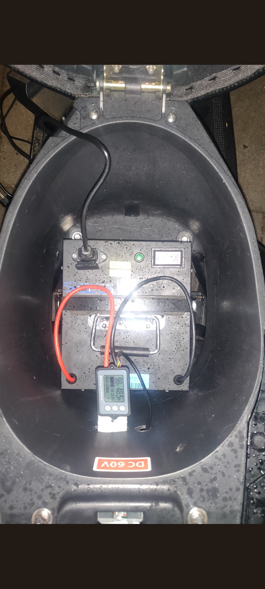

Erstmal die Verkleidung runter und genau messen und schauen. Platz und Größe des neuen Akkus definieren, gleich den Akku so wählen, das er den Controller auch ordentlich bedienen kann. Akku aus eBay TZI mit Standort Kassel + 50 km oder Fritzlar suchen, alternativ beim Ali kaufen .
Ich habe das hier gerade auf AliExpress gefunden:
459,99€ | GTK 72V 20ah 40ah 60ah 80ah 100ah 120ah 150ah 180ah Lifepo4 Lithiumbatterie BMS für Roller Wechselrichter EV Fahrrad Dreirad Wohnwagen EV
https://a.aliexpress.com/_ExFprRw
https://www.elektroroller-forum.de/view ... 84&t=43227
Da wird das Thema gerade aufgewärmt und es sind Links und Tipps vorhanden.
https://www.luxxon.info/E3000.html
Mit Blei hat er 3000 Watt und mit Lithium nur 2000 W,
6*14,4V sind 86,4 Volt, dann kann da ein passender Akku rein , dann läuft der am Anfang auch 55-58 km/ h und wird erst später langsam . Mit dem kleinen Topcase würde ich das Batteriefach passend absägen und da mittig den Akku reinstellen. Das Chassis sieht meinem Nova nicht unähnlich.

Re: Luxxon E3000 tuts nicht mehr nach Winterschlaf
https://saarbatt.de/BleiGel--AGM-Akkus- ... icle-.html
Das dürften die sein oder?
Der Hersteller hat mir EV12-22 genannt

Du willst da echt wieder Blei rein stecken, der Preis kommt mir sehr günstig vor, dann aber bitte mit Ausgleichsladern und im Winter mit Ladegerät an eine Zeitschaltuhr.
Unter guten Umständen hält Blei 3-4 Saison oder 5000 km.
https://www.loadchamp.de/ladungsausgleicher.html
Da musst du sehen , das du ein Gerät für 5 Akkus bekommst.

nicht zwingend Blei… allerdings finde ich die Lithium Variante preislich ok aber mit 90 Tage Lieferzeit sehr unpassend
- Beiträge: 7008
mit dem Schiff aus China ist der Akku halt eine gewisse Zeit unterwegs und ins Flugzeug darf er quasi nicht. Bestellt in Deutschland geht es natürlich schneller, aber eben auch teurer:
https://www.tzipower.de/akkupacks/72v-2 ... -qk6_1694/
