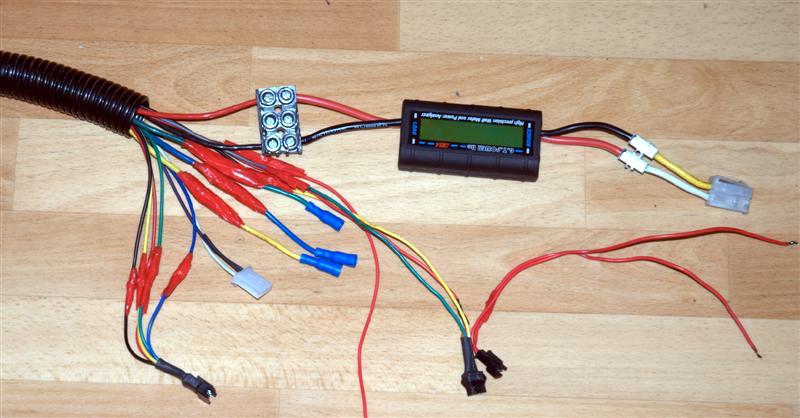

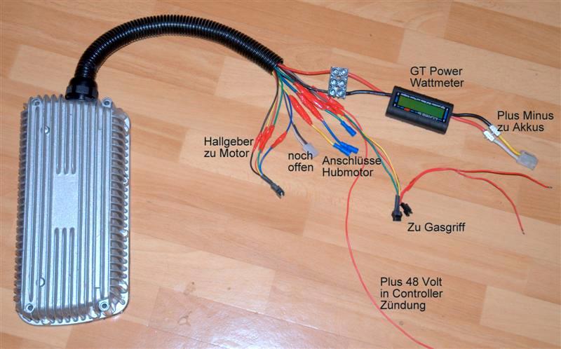

So, fertig. Alle Anschlüsse umgebaut passend auf meinen Gasgriff und meinen Motor.
Die Anschlüsse des Controllers passten ja nicht. Nicht ganz professionell aber sollte
erstmal gehen. GT Power RC Wattmeter auch gleich dazwischen gelegt. Dann
sehe ich auch was so wattgeht
Wenn hier im Norden nicht so ein Schietwetter wäre würde ich ja gleich mal
alles anschliessen aber brrrr kalt hier.

50A über Lüsterklemmen , Phasenkabel sehen verjüngt aus ?...., was soll man dazu sagen ? Aber ich habe ja vergessen, dass derlei hier Usus ist.
leeloo
Re: TSBC-2000 Controller Fehlersuche
Schon richtiggervais hat geschrieben:50A über Lüsterklemmen , Phasenkabel sehen verjüngt aus ?...., was soll man dazu sagen ? Aber ich habe ja vergessen, dass derlei hier Usus ist.
Alles andere ist erstmal nur für einen Test mit dem Wattmeter. Läuft der Controller wird schon alles ordentlich gemacht. Versprochen
Frage ist halt ob er läuft.
