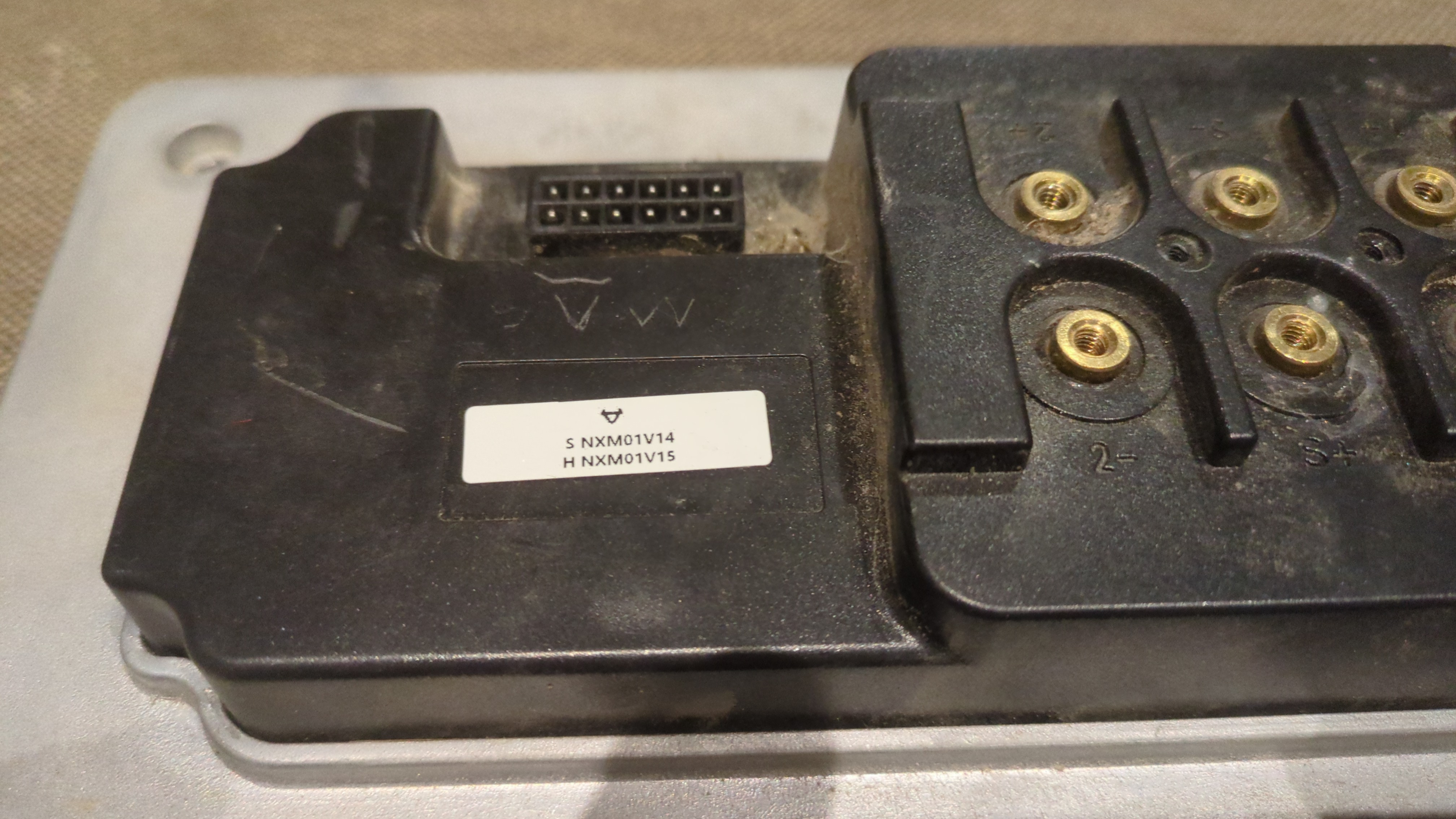

Die Werte vom Controller klingen zumindest plausibel.
Die Weiche scheint ein Problem zu haben. 1 Ohm ist wohl ein Kurzschluss. Wo hast du gemessen? Vom Ladestecker aus?
Die Akkustecker gehen jeweils auf einen eigenen Eingang und haben untereinander keine Verbindung.
Hier messe ich das gleiche wie vom Ladestecker aus, wenn nur die Weiche angeschlossen ist: 3,3 und 3,4 KOhm (also 3x2 Messungen)
Bei der ECU sieht das auch komisch aus. Ich messe hier an meiner 4,6 und 4,9 KOhm
Den Controller habe ich jetzt nicht gemessen, weil nicht griffbereit.
Hast du die ECU auch vom Ladestecker aus gemessen?
Da kommt man am besten dran. - Vorher prüfen, ob nicht noch was gesteckt ist. Es muss OL angezeigt werden.
Wenn nicht, ist noch was am Kabelbaum gesteckt, was am RS485 Bus hängt.

Die Werte habe ich alle direkt am Gerät gemessen. Also ausgebaut. Der Controller scheint mir noch die passendsten Ergebnisse zu liefern. Wobei ich da eine von mehreren GND Pins zum Messen verwendet habe.
Die Weiche hat dann wohl einen Schaden abbekommen. lässt sich vielleicht auch reparieren?
Diesmal habe ich auch an der Ladebuchse gemessen, als Controller, weiche und ECU getrennt waren. Da gab's auch werte im kOhm Bereich
Am liebsten würde ich diese ECU sowieso raus werfen. Der Controller scheint auch ohne zu laufen ?

Wenn du sie findest, könnte ich versuchen, nur diese auszutauschen. Allerdings ist die ECU bestimmt beschädigt. Wozu ist das Teil eigentlich gut, kann ich darauf verzichten ?
chrispiac
- Beiträge: 3438
- PLZ: 520xx
- Wohnort: Aachen
Re: Controller Schrott?
ECU steht für Electronic Controll Unit. Da sind unter anderem die GPS Aufbereitung, die Verbindung zum Internet (SIM), sowie weitere Steuerelemente - ist von Version zur Version unterschiedlich - z. B. eine Licht Unit, oder die Blinkertöne usw. Es könnte durchaus sein, das dort auch die Signale an das Display aufbereitet werden. Das würde sich mit deinem Beobachtungen decken. Wenn die ECU „gegrillt“ ist, kann in dem Fall nur die Hintergrundbeleuchtung und einige Umrandungen läuchten - alle Werte die aber flexibel auf dem Display dargestellt werden, müßten aber fehlen, weil die Aufbereitung durch die Steuereinheit fehlt. Da die Arlarmanlage ebenfalls über die ECU läuft, würde ich davon ausgehen, das ohne ECU der NIU gar nicht fährt.

Ich würde jetzt Mal die Teile von eBay bestellen. Für die ECU verlangt er gar nicht viel ich frag mich nur, ob ich die dann hier einfach verwenden kann...? Wie gesagt, ich habe nicht ganz verstanden, ob die auch was anderes kann, als Alarm, GPS und GSM ?

Hatte dir eine PN geschrieben. Bei der ECU solltest du schauen welche Version das ist.
Ich meine V3 wäre aktuell/gefordert.
