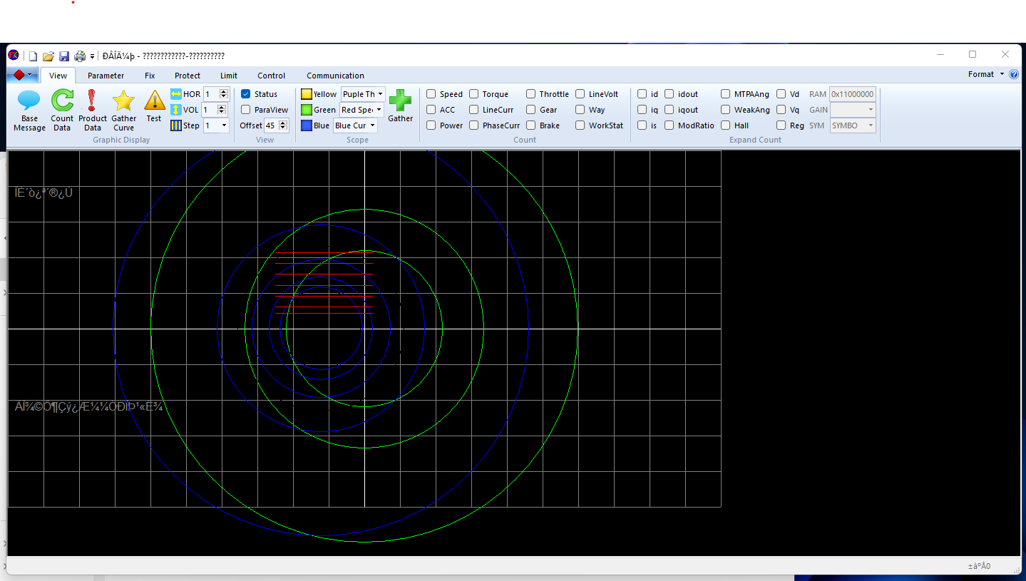

Vielen Dank für den konstruktiven Austausch bisher.
Ich glaube die Angaben mit den 125Ah beziehen sich auf den Dauerstrom bzw. durchschnittliche Stromaufnahme. Ich würde sagen unter dem Label stehen dann die richtigen werte :mrgreen: Der Controller wird viel mehr können.
Wie finde ich jetzt raus welchen Adapter ich bestellen kann alt oder neu. Ein Händler aus China meinte besser per USB und Laptop verbinden.

Re: Um welchen Controller handelt es sich?
Beitrag von Chris2022 »
So etwas sagte der Typ auch, obwohl im Auto codieren per OBD Dongle wunderbar klappt. Aber mit dem Laptop ist auch von der Software her umfangreicher. Jetzt muss ich nur noch rausfinden welches Kabel ich bestellen muss bzw. welche Software ich brauche.... :cry:
Habe auf jeden Fall das USB Kabel statt dem Bluetooth Kabel genommen, da dies laut Verkäufer zuverlässiger ist.
Wo finde ich den Thread?
Danke, konnte da nicht wirklich was finden. Muss aber sagen die Software die ich bis dato gesehen habe, sieht auch alles andere als übersichtlich aus.
Wüsste nicht wo man hier überhaupt was anpassen kann geschweige wie man die USB Driver installiert. Wenn sich da einer mit dem Controller bzw. der Verbindung auskennt, kann mir gerne auch per PN schreiben.
