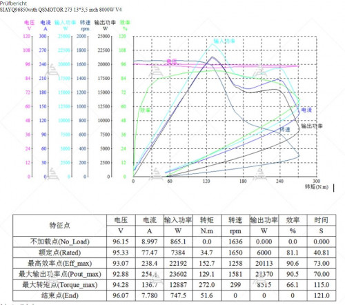

Ich werde wohl auf Berichte zu den Fardriver ND84660 / ND96850 oder des APT80550 warten, die passen bei mir ohne große Änderungen rein.
Wenn denn nur mal die Daten in den Datenblättern eine konsitenz hätten, aber das scheint in China normal zu sein.

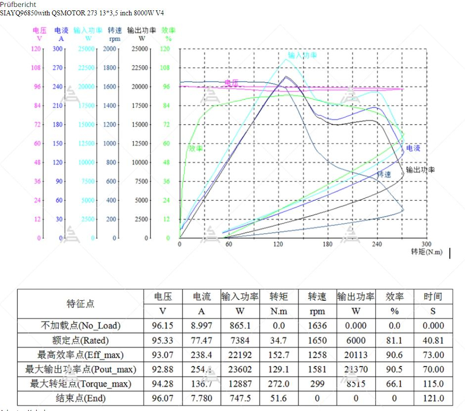

Nachdem ich den Messschrieb von Qushun mit dem QS273 8kW mit über 20kW gesehen habe, plane ich in diese Richtung.

Es war ein QS 8kW Motor V4 in 96V. Bei 96V ist der Batteriestrom kleiner als bei 72V. Ja, was für wenige Sekunden so möglich ist.
