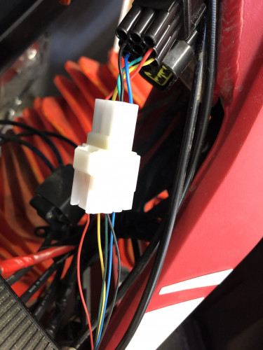

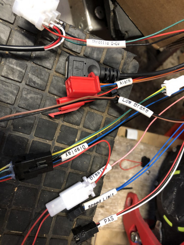

schick dich mal ein Foto von Deinem Controller und den Kabeln...
Normalerweise hat der Sabvoton SVMC (zumindest der 80, 100 und 150A, nur die hatte ich bisher in den Händen) einen Anschluß für den Motortemperatur-Sensor. Dafür keinen für PAS.... Du hast vielleicht eine spezielle Version für eBikes gekauft !?

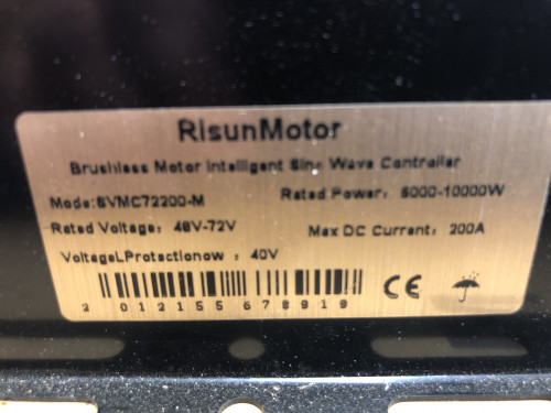

Hier die Bilder:
Auf dem Karton steht MQCON/Sabvoton Modell:SVMC72200
Wozu genau ist denn der PAS-Anschluss da?

Das ist definitiv kein normaler Sabvoton von MQCON, sieht nach ner OEM Version von Risun für S-Pedelecs aus. Der Kabelbaum entspricht nicht dem, den ich von mitlerweile 6 verschiedenen SVMC72XXXX kenne. Weder der PAS Anschluß für den Pedalsensor noch den Alarm-Anschluss noch den Display-Anschluß haben die "normalen" Sabvotons... Leider hast Du das Gehäuse nicht fotografiert, in einem Bild sieht man es nur am Rande, das scheint mir schon das Gleiche zu sein.
Vermutlich ist daher auch die Firmware eine angepasset OEM Version, das könnte auch erklären, warum die normale APP/SW nicht richtig funktioniert, weil der Paramtersatz ein etwas anderer ist über den ModBus.... Du müsstest Dich direkt an MQCON bzw. Risun wenden und nach einer passenden SW Version nachfragen. Eigentlich sind die Chinesen sehr hilfsbereit und Service-orientiert.
Leider kann man Dir da wohl wenig helfen, sorry.
Gehäuse scheint mir identisch zu sein.
