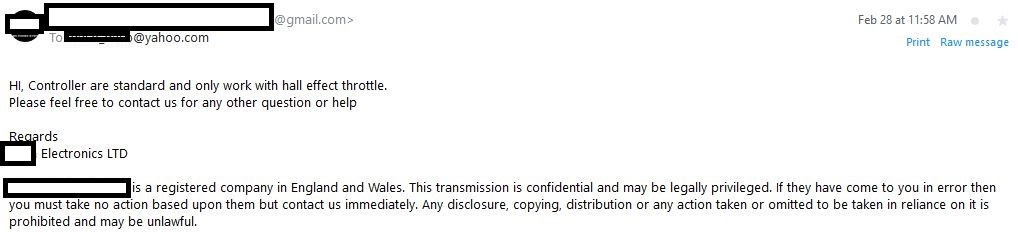

Schlimmer noch, Unterstützung aus China antwortete mir dass sie Controller haben, die nur mit dem Hall Effect Throttle funktionieren. Weißt nicht, wem du trauen sollst. Das ist nicht die logische Antwort.
Beiträge: 19410
Re: Lingbo LBMC HD3XPOW1.6 - Throttle funktioniert nicht, immer Höchstgeschwindigkeit (always maximum speed)
Die Antwort aus China ist höchstwahrscheinlich Kokolores. Es ist klar, dass in China die Fahrgriffe schon seit weit über 10 Jahren eigentlich nur noch mit Hallsensoren und Permanentmagneten ausgestattet sind, so dass es sicherlich schon eine erste Generation Menschen dort gibt, die selber nie in Kontakt gekommen ist mit früheren Potentiomter-basierten Fahrgriffen. Nur so kann ich mir eine solche Aussage erklären.
Potis für Fahrgriffe haben gern 10kOhm Gesamtwiderstand. Sprich durch die 5V Versorgung aus dem Controller fließt gerade mal ein Strom von 0,5mA. Hallsensoren brauchen dagegen eher 20mA. Um also einem Controller einen Hallsensor vorzugaukeln müsste man z.B. ein Potentiometer mit 5V/0,02A = 250 Ohm Gesamtwiderstand nehmen. Dann könnte auch Dein Controller nicht mehr unterscheiden zwischen einem Hall-basierten und einem Poti-basierten Fahrgriff.
Wobei immer ein Hall-basierter Fahrgriff vorzuziehen ist, da noch kein Potentiometer erfunden wurde, das nicht irgendwann das Sensorsignal bis zur Unkenntlichkeit verrauscht wegen Verschleiß der Widerstandsschicht.
