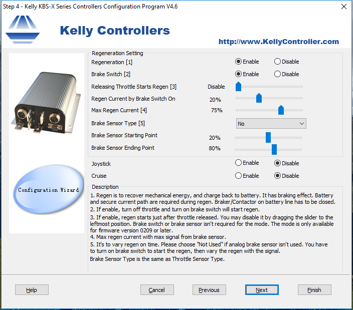

Am Kelly Controller habe ich den Max Regen Current von 75% auf 40% reduziert und am Cycle Analyst den max. Batterie Strom von 100A auf 150A erhöht (wobei das ja eh keinen Unterschied machen sollte, weil es durch den Controller begrenzt wird).

Max Regen Current wieder hoch auf 75% gesetzt

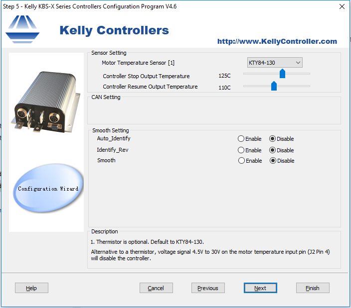

Auto_Identify aktiviert - für automatisches Konfigurieren von Hall/Phasen (Motor läuft kurz vor und zurück)

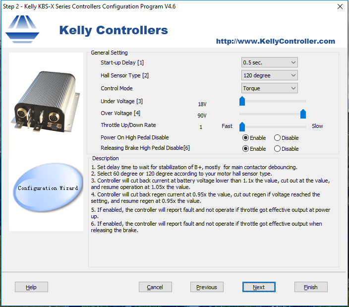

Hall Sensor Type von 60 auf 120 Grad gestellt

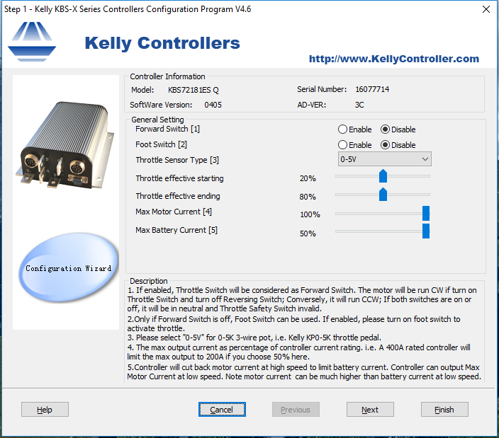

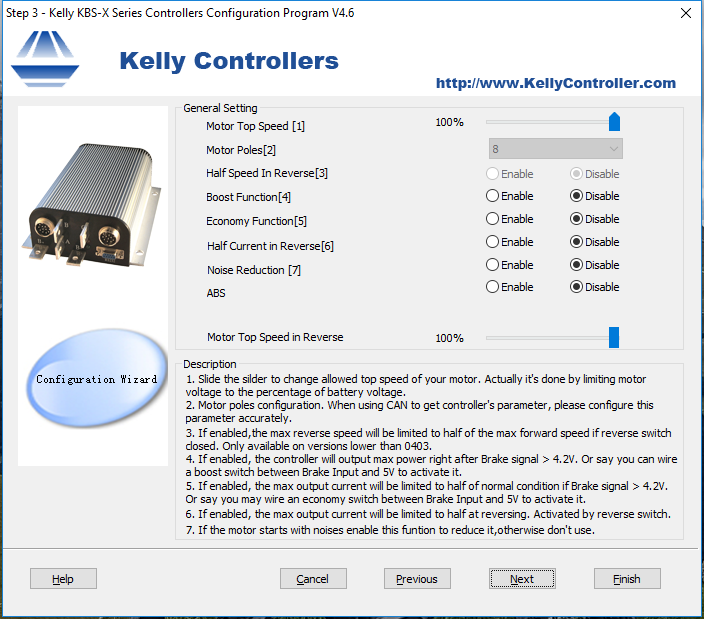

hier Screenshots von der Konfiguration des Kellys:
