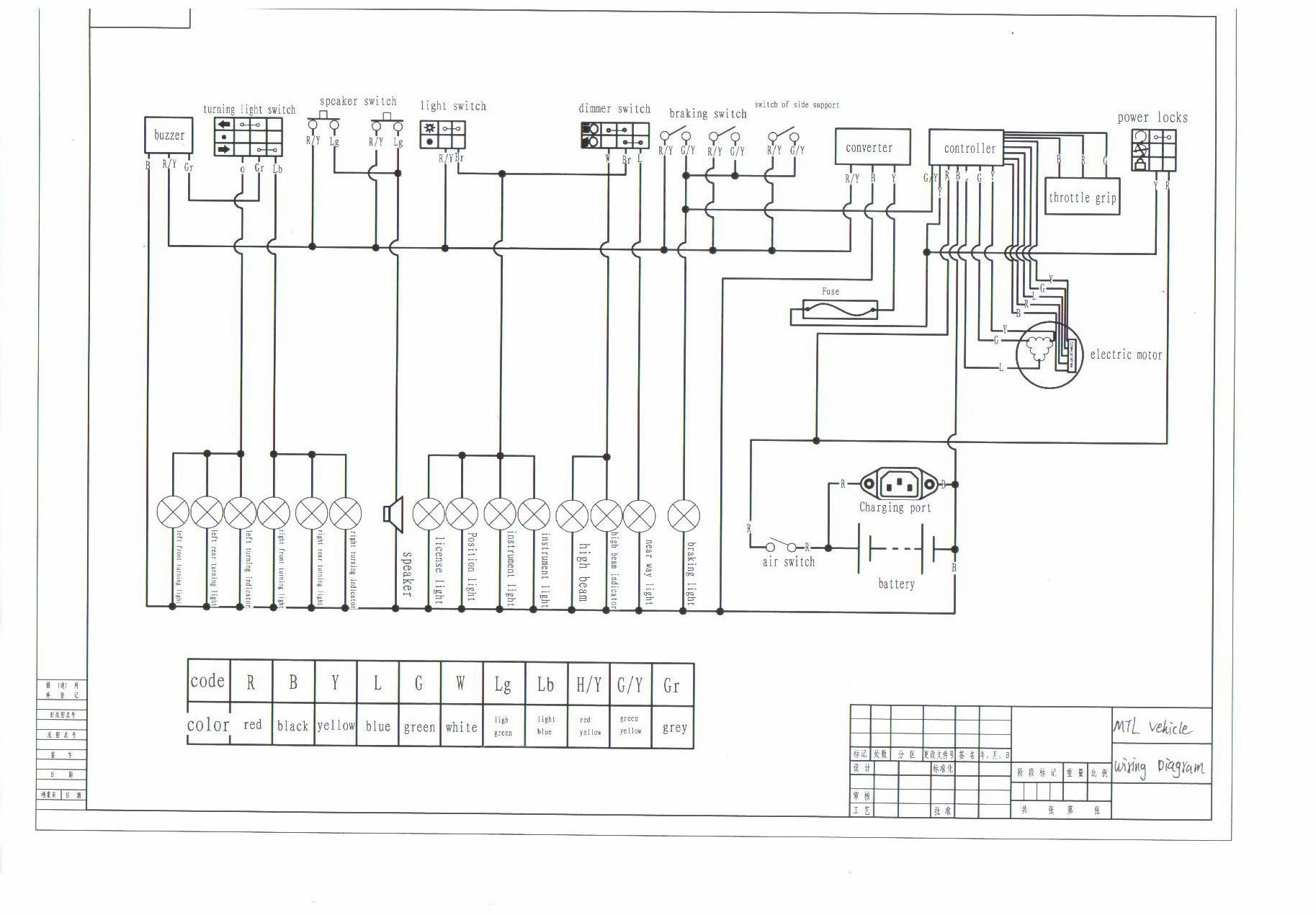

In deinem Controller sollten 80V Kondensatoren verbaut sein. Ich schaute zunächst einmal, ob eine der 5 greensaver bei Belastung deutlich in der Spannung einbricht. Und das geheime Poti ist nicht direkt am Controller angeschlossen, sondern mehr mit dem Hallgriff (Drehgriff) verbunden. Welche (Sollwert)-Spannung kommt dann vom Hallgriff an dem Controller an? 4,2V?

Werde mal die Spannung vom Drehgriff am Controllereingang messen...wenn ich den finde
und auch das Spannungsverhalten bei Belastung der einzelnen Greensavern.

Der MTL Controller ist - modellabhängig - 'mal als Aussenborder (so wie bei dir) bzw. als Innenborder verbaut. Anbei der Schaltplan vom MTL Controller. Der throttle grip wird mit dem roten dünnen Kabel mit + 5V bei Zündung EIN vom Controller versorgt gegen das dünne schwarze Kabel 0V (Masse) gemessen. Dreht man am throttle grip, gehen 1....4,2V (Sollwert) dünnes grüne Kabel gegen dünnes schwarze Kabel 0V (Masse) gemessen an den Controller zurück.
Am besten das schwarze und grüne Kabel jeweils mit einer Stecknadel anpieksen und dann messen. Einen Kurzschluß vermeiden, also das direkte Berühren vom schwarzen und grünen Kabel. Prüfen, ob der volle Sollwert von 4,2V am Controller ankommt - das geheime Poti ist nicht eingezeichnet.
Gutes Gelingen.
Gutes Gelingen.

Hallo beim umbauen habe ich das "geheime POTI" entdeckt wofür ist das? Mfg
- Beiträge: 6516
Re: Kennt jemand diesen Controller von einem MTL 007?
Damit kannst du die Endgeschwindigkeit nachjustieren........ Zum Winter vielleicht einwenig reduzieren und im Sommer Vollstrom
