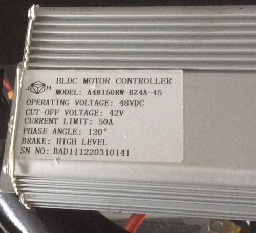

Hi Leute,
Kann mir jemand einen gängigen Controller für meinen Kumpan 1954 (4 Jahre alt) besorgen?
Hier das Label mit allen Daten
Suche China-Controller

Oh Herr ....
Nachdem ich monatelang die Reparatur aufgeschoben hatte (irgendwie keinen Bock auf diesen Chinakram, und wenn er dann teilzerlegt ist auf die Ersatzteile warten usw.) bin ich jetzt doch mal ran an die Kiste. Probem gelöst. Die Chinesischen Freunde haben Controller- und Motorphasen über fette Lüsterklemmen verbunden, die waren natürlich nicht korrosionsbeständig, dafür wurde dann aber am Spritzwasserschutz zusätzlich gespart ...
Naja, es kam wohl wie es kommen mußte, verschiedene Metalle, Feuchtigkeit, hohe Stromstärke, punktuelle Hitzeentwicklung: ein Phasenkabel ist etwas ausgeglüht und hat sich in zwei Hälften geschmolzen
Ich habe dann auf die Schnelle eine chinesische Reparatur durchgeführt ... (mit fetter Lüsterklemme, yeah). Nun muss ich mich noch um Ersatz des zerschmolzenen Hallsteckers bemühen, irgendwie ist es da zu einer untrennbaren Verbindung gekommen. Aber egal, die Kiste läuft erst einmal wieder, Frauchen ist glücklich. Jetzt muss ich noch dieses mistige Rücklicht reparieren, die Lampenfassung ist zerbröselt.

Re: Suche China-Controller
Ich habe für meine China- Elektroroller ebenfalls Ersatz benötigt. Bei meinen zwei Rollern handelt es sich um die Standartantriebe aus China: 48V,40AH-Blei-Flies Akkus und 2000W Brushless-Nabenmotor. Der beste Kontaktpartner in China heißt Robert Chen und hat nen eigenen Laden namens "QS-Motor". Der 2000W-Controller kostet 110 USD plus 49 USD Versandkosten. Bei meinem Roller haben bei diesem Controller alle Steckerbelegungen gepasst bis auf die drei Phasen zum Motor- Da muste ich meine Orginalstecker vom alten Controller abzwicken und neu verlöten (mit Schrumpfschlauch versteht sich).
Da wir zwei von den Rollern haben (EH-Line ES 01) und einer ebenfalls nur von meiner Frau benutzt wird für 2km zum Bahnhof oder kleine Besorgungsfahrten auf dem Land, wollte ich da nicht mit nem Kelly Controller anfangen zu experimentieren.
Mein ES 01 ist jedoch rein zum "Spaß" und zum Einfuchsen in die E-Antriebstechnik, da ich privat ne Werkstatt für japanische Sportwägen habe und den ein- oder Anderen auch auf E-Antrieb umrüsten werde. Wenn man also wirklich etwas mehr aus dem Roller rausholen will, kommt man an einem programmierbaren Controller wie von Kelly nicht herum. Der kostet für nen 2000 Watt BLDC Motor gerade mal 60 Euro mehr als der "billige" Orginalcontroller. Dafür kann man aber die Rekuperation, die Beschleunigungsrampe, max. Leistung und vieles mehr einstellen.
