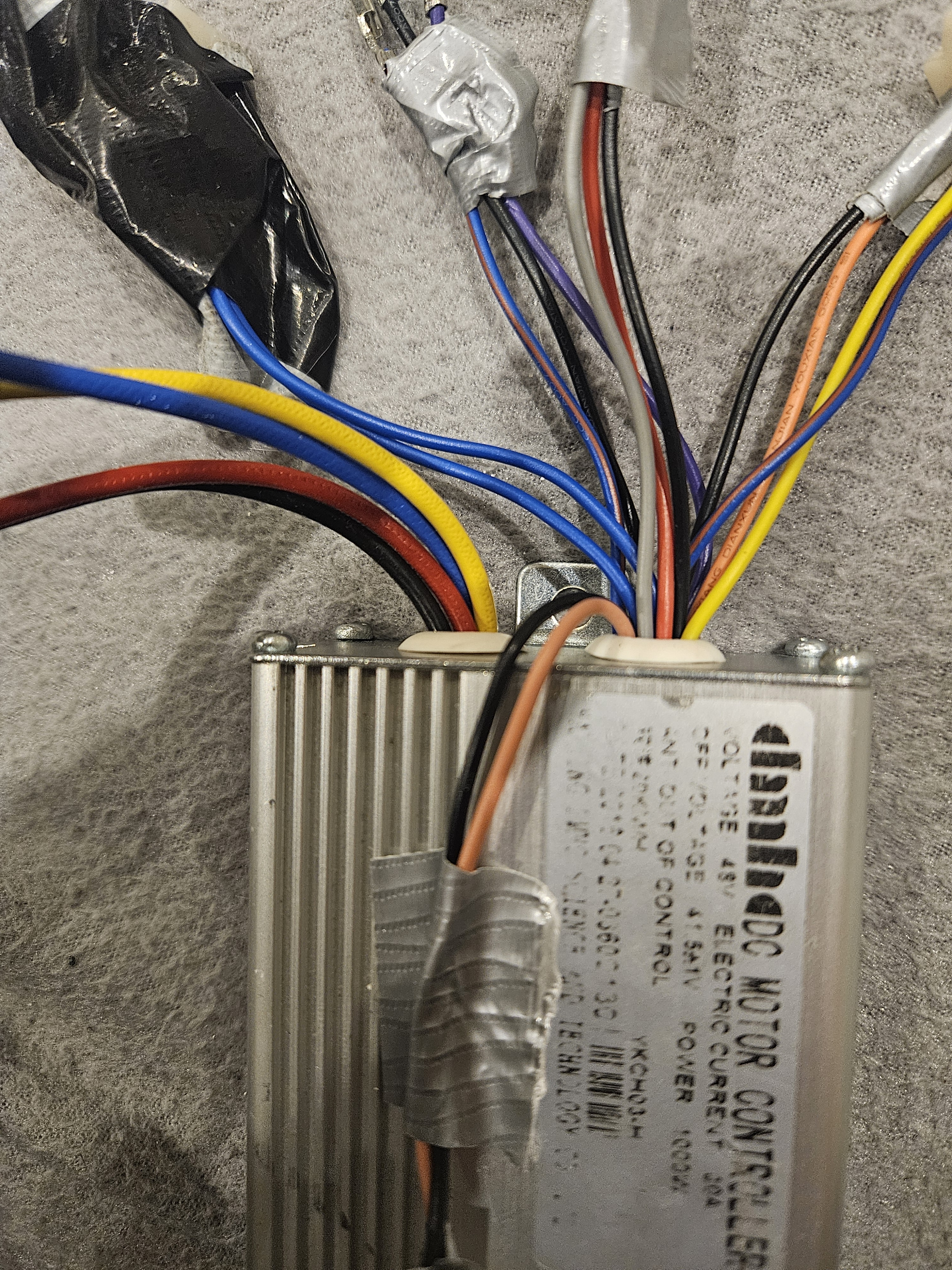

Er hat einen neuen Controller für seinen E-Scooter gekauft: DC MOTOR CONTROLLER, 48V, 30A, 1000W
Wir haben im Internet nach einem passenden Anschlussplan gesucht. Allerdings stimmen die genannten oder abgebildeten Farben nicht mit unseren überein.

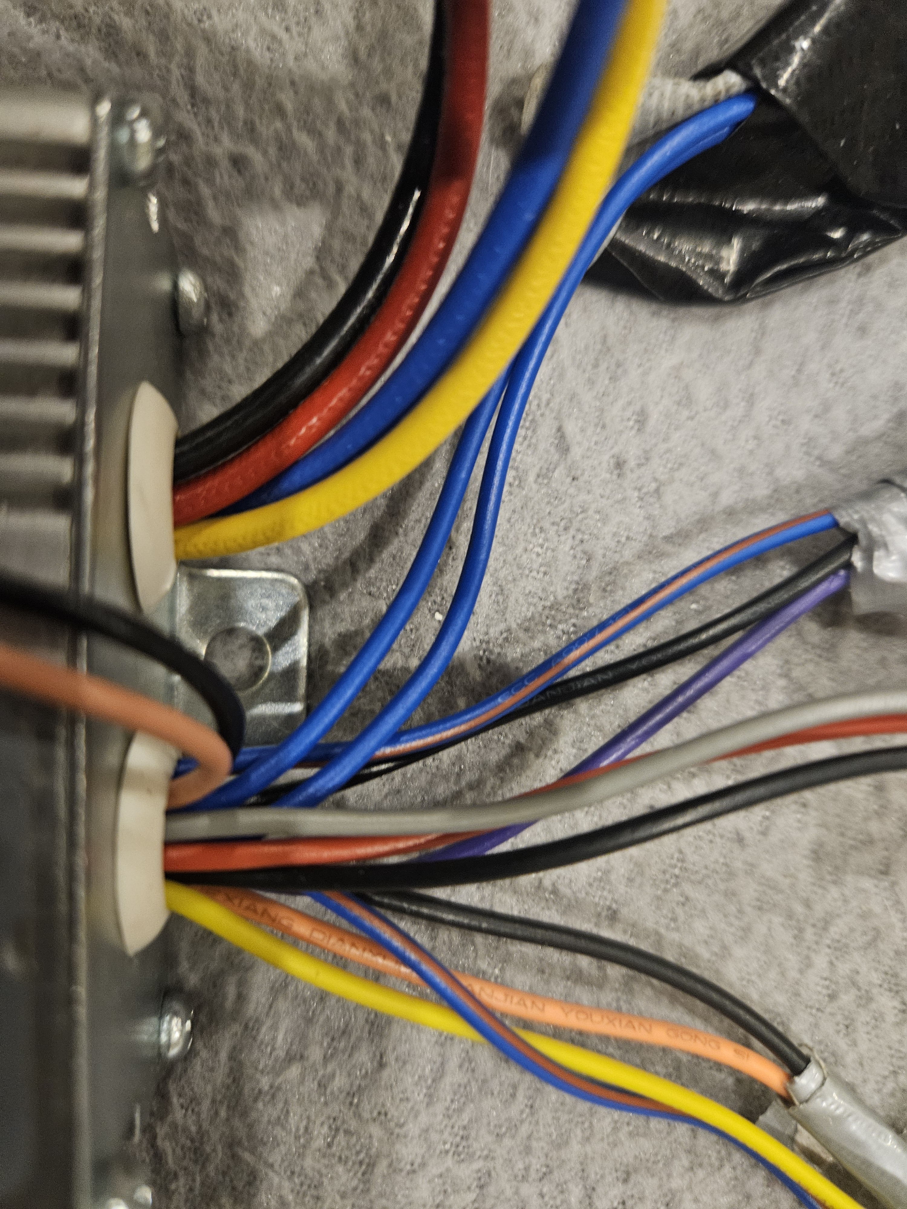

Ich versuche ein Foto unseres Controllers anzuhängen. Z.b. ist kein grünes oder braunes Kabel vorhanden, welche aber in jedem Plan erwähnt sind.
Unser Controller hat folgende Kabel:
• rot & schwarz dick (Batterie?)
• gelb & blau dick (Motor?)
Die Kabelbäume der dünnen Kabel hat er (warum auch immer) schon durcheinander gebracht, deshalb kann ich nur die Farben nennen: 4x schwarz, 2x blau, 2x rot-blau, 1x orange, 1x rosa, 1x lila, 1x grau, 1x gelb und 1x rot
Die Zusammenstellung der Kabel auf dem Foto muss nicht korrekt sein!! Ggf bitte korrigieren!
Vielleicht kann uns jemand sagen, wie wir unseren Controller mit unseren Farben richtig anschließen müssen?
							Neues Steuergerät - Anschlussplan Farben nicht identisch

die dicken Kabel reichen, um zu erkennen, dass es sich hier um einen Brushed-Controller handelt, also für Gleichstrom-Bürstenmotoren.
Wenn an dem anderen Controller (neben dick Rot und Schwarz für die Stomversorgung) drei farbige dicke Kabel Blau+Grün+Gelb herauskommen, wäre das dann, ein Controller für Brushless-Motoren (BLDC-Controller), der den Gleichstrom in Drei-Phasen-"Drehstrom" umwandelt.
Das ist eine andere Motor-Bauart, die heute überwiegend in den Scootern verbaut wird.
Die Frage ist, zeigt das Bild den bisher im Scooter eingesetzten Controller? Dann muss es so einer werden.
Oder ist das der ggf. falsch eingekaufte neue Controller und in den Scooter gehört ggf, die andere Bauart, weil dessen Motor die drei Blau Grün Gelb-Phasenkabel hat.

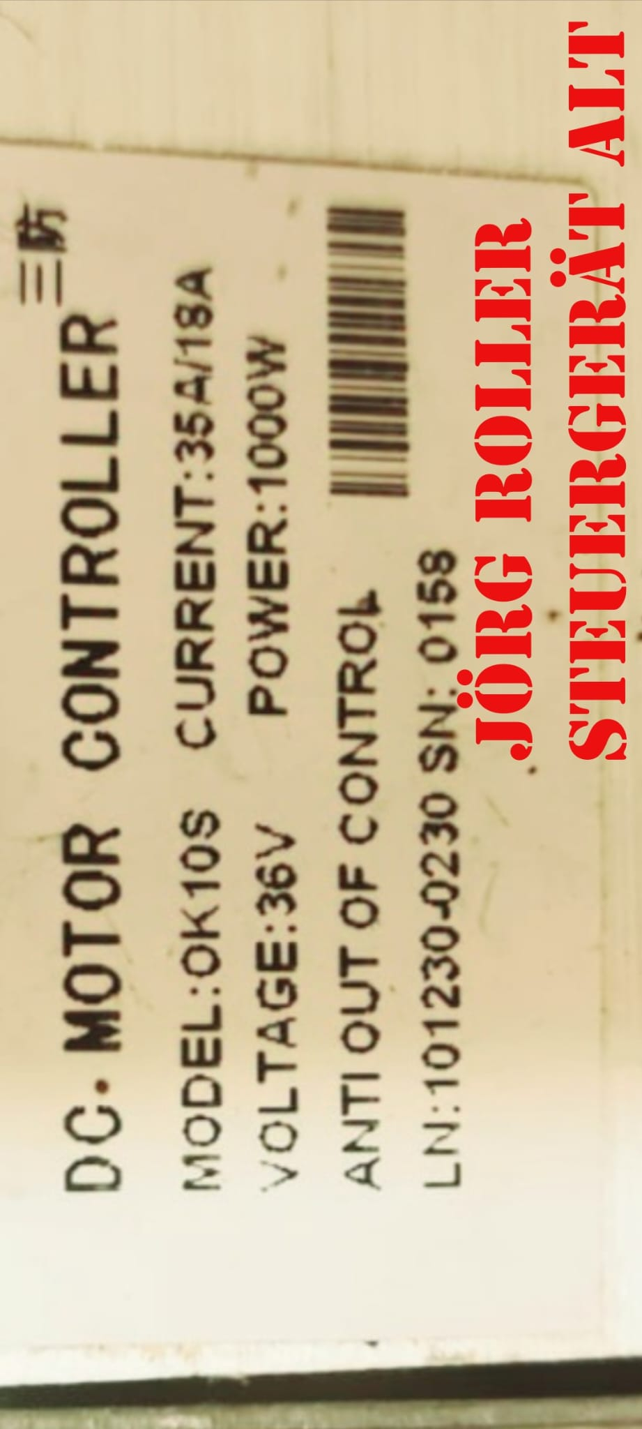

Das sind Fotos des neuen Controllers!
Den vorherigen gibt es nicht mehr.
Allerdings haben wir noch ein Foto des Aufdrucks auf dem alten Controller gefunden, also was ursprünglich verbaut war.
Ich hefte es mal an!

Der alte ist mit 36V spezifiziert, der neue mit 48V. Der schaltet schon bei vollgeladener Batterie (42V) ab.

Auf dem Typenschild Eures neunen Controllers steht (soweit ich richtig lese):
OFF voltage = 41,5 +/- 1 V
Das wäre also die Spannung in Volt (zwischen 42,5 und 40,5 V), ab der der Motor nicht mehr läuft, weil der Controller davon ausgeht die 48 Volt-Batterie wäre jetzt leer.
Ihr verwendet allerdings eine 36 Volt-Batterie, die auch vollgeladen unter 42,5 Volt liegen wird. Ergo dreht der Motor damit vermutlich nie, auch wenn die Anschlüsse korrekt wären.
