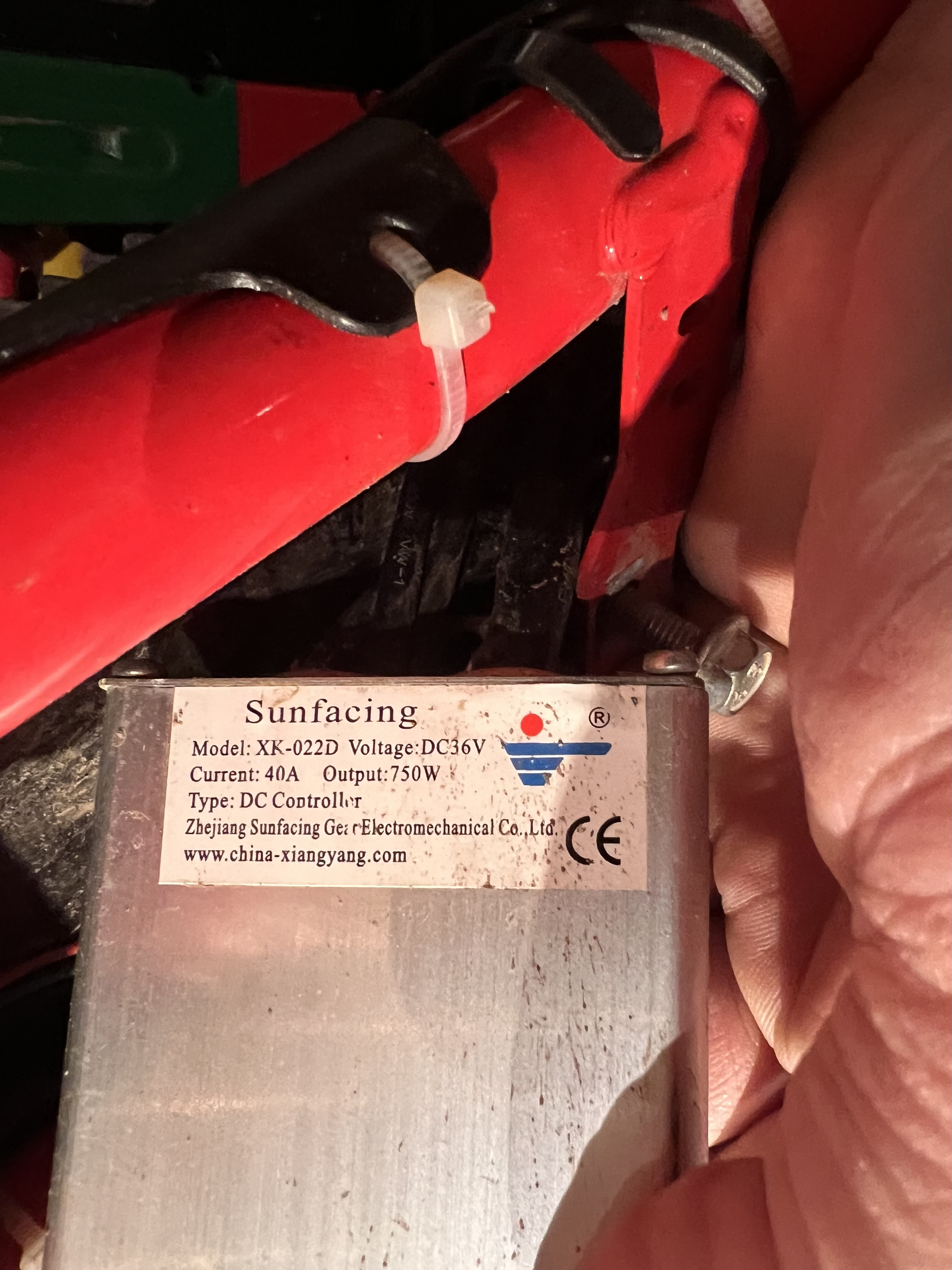

Mach mal noch ein paar Bilder vom jetzigen Controller, vielleicht sieht man ja dadurch ob da ein Hall-Gasgriff oder einer mit Potentiometer verbaut ist.

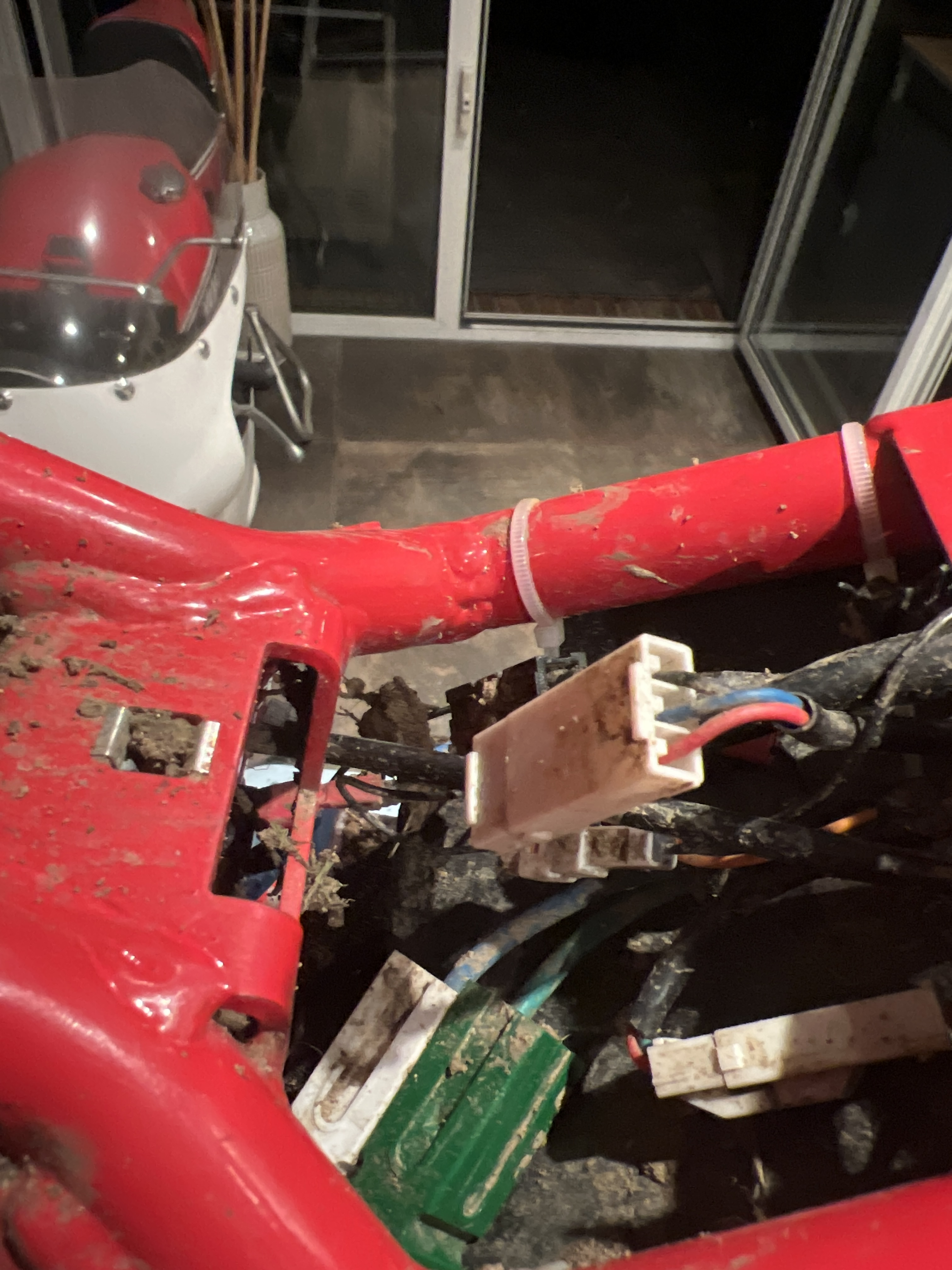

Wenn Du Glück hast, hat der Gas-Griff die drei Leitungen des 5 Volt-Standard-Hall-Gas-Griffs, wo aus 5 Volt zwischen 1 Volt und 4 Volt Signal generiert werden und ein Regelwiderstand in der weißen Leitung das Signal z. B. halbieren könnte.
Bei nur zwei Leitungen wäre es wohl ein Poti-Griff.

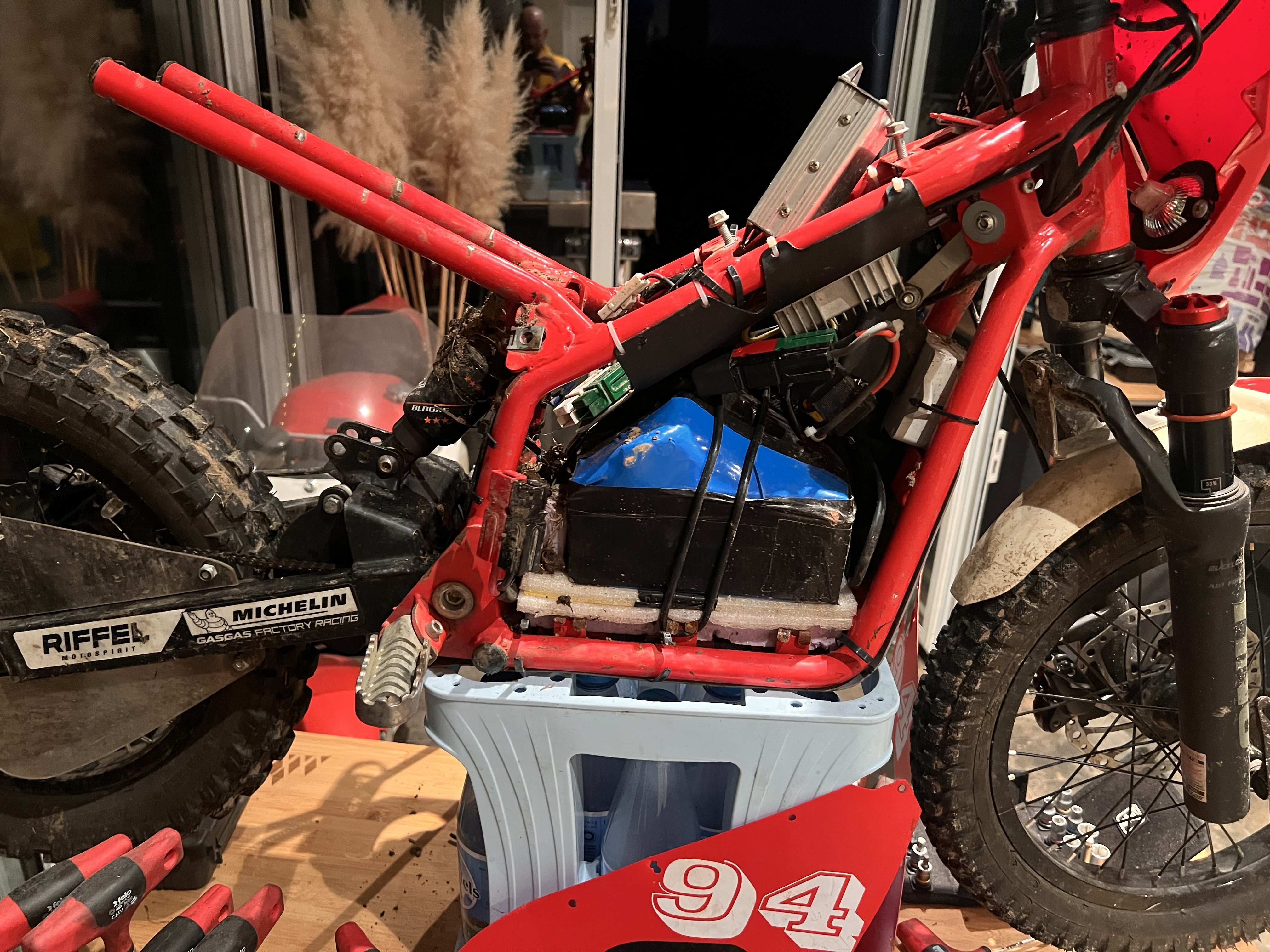

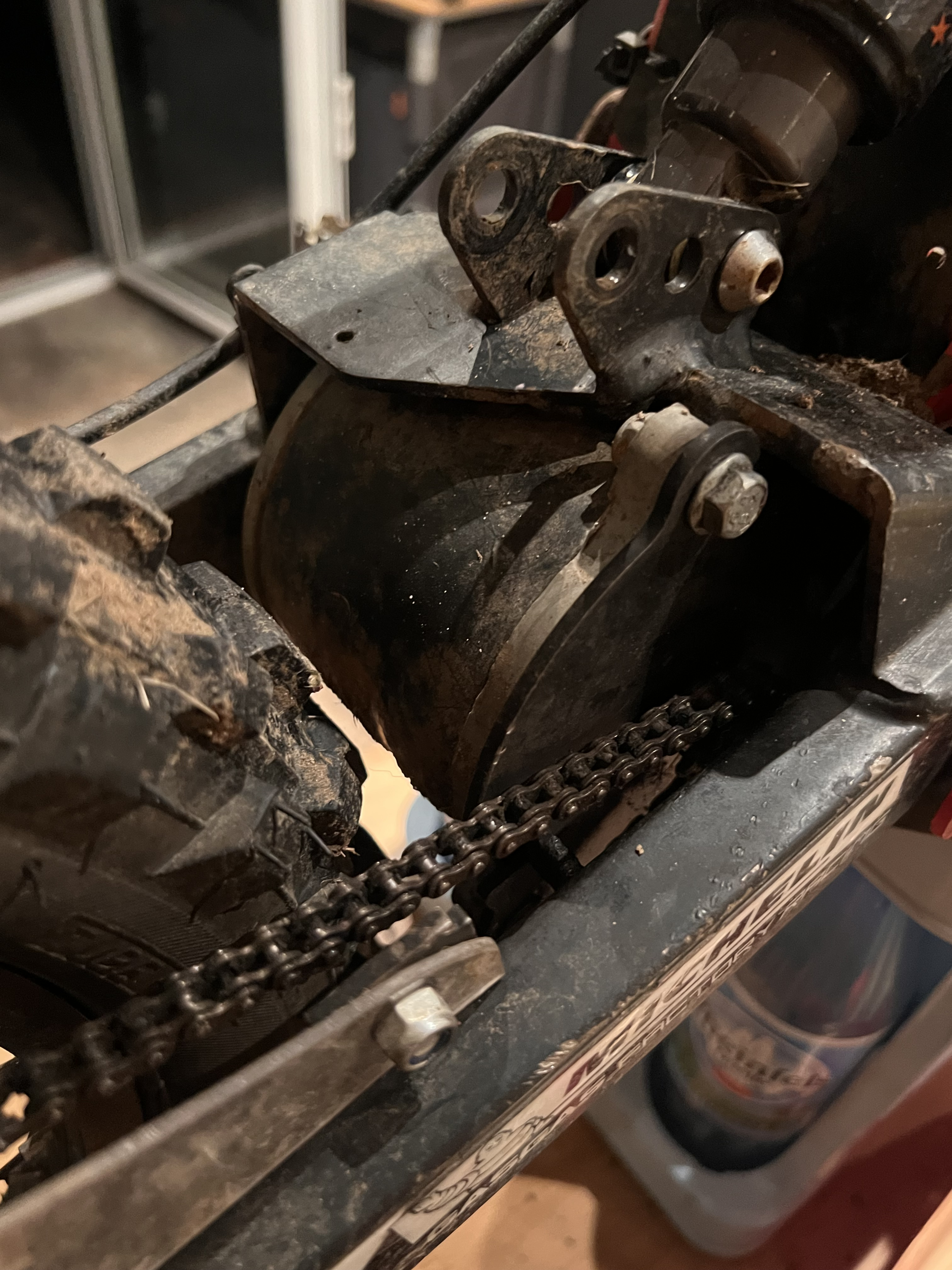

Ich habe mir jetzt mal den oben aufgeführten Controller inc Gas griff bestellt mal sehen wie das funktioniert . Der derzeitige hat drei Leitungen zum Gas griff . Hier mal ein Bild
Beste Grüße
