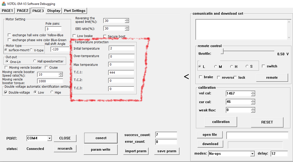

Ich habe jetzt eigentlich alle Pin Belegungen um ihn in das Fahrzeug zu verbauen. Was ich nocht nicht herausgefunden habe ist der Messeingang für die Motortemperatur, damit meine ich nicht den elektrischen Anschluss am Kompaktstecker sondern die Portzuordnung 38:Ext_temp_KTY83_122.
Wenn ich dort den Parameter auf 52:Ext_temperatrue_KTY84_150 eintrage bekomme ich eine Temperatur -5°C angezeigt, bei 53:Ext_temperatrue_MF52_103_B3380 werden 25°C angezeigt.
Hier meine funktionierenden Einstellungen am EM200SP mit CAN Zur Temperaturanzeige, wie stellt man diese ein, bzw. kalibriert diese? Oder was soll kalibriert werden im remote Betrieb ?
Passen die Grundeinstellungen in Page_1, Page_2, Page_3 zum 3KW Motor mit 72V Bleibatterie ?
Gruß Wolfgang

Die möglichen Einstellungen zum Temperatursensor beziehen sich aus meiner Sicht auf den verwendeten Sensor und QS-Motors (Partner mit VOTOL im SIAECOSYS-Verbund) verbaut in den Motoren den für 122°C (KTY83_122). (Habe die Funktion aber nicht aktiv)
