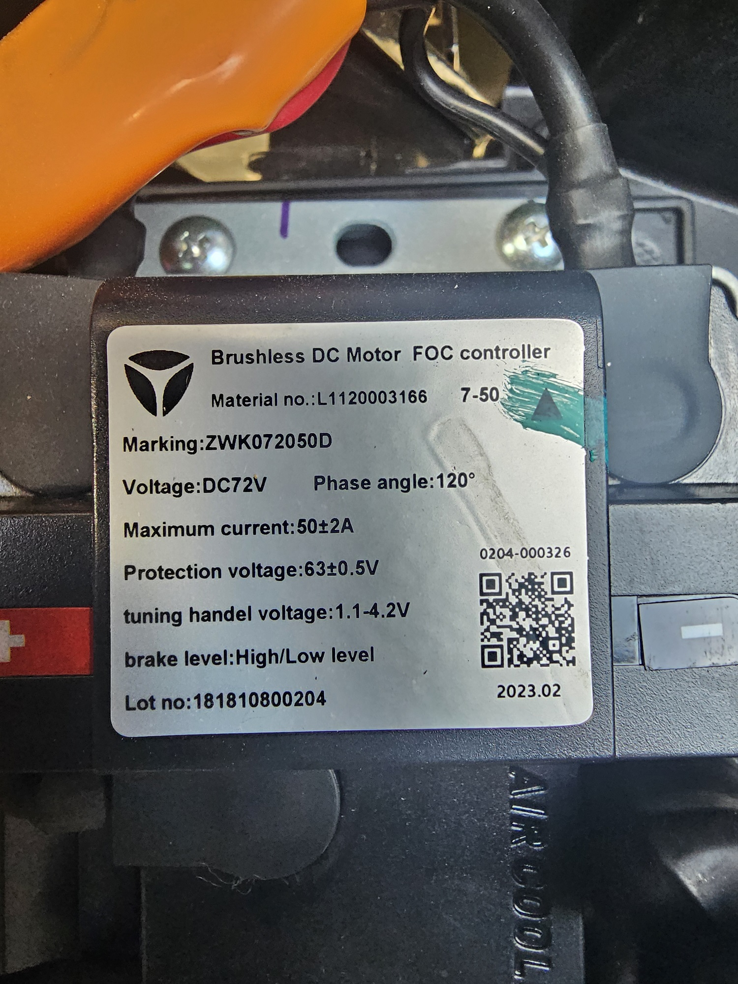

Kann ich keine Informationen zu diesem Controller finden?

die Grunddaten stehen ja auf dem Aufkleber:
FOC
Phasen-Folge 120° (üblicher Radnaben-Motor / hub motor)
72 Volt Systemspannung
max 50 Ampère Strombelastbarkeit
Akku leer - Abschaltspannung: 63 Volt
High brake (0 V -> 12 Volt) und low brake (3.3 Volt-> 0 Volt)
Für Standard-China Hall-throtle mit 1.1 - 4.2 Volt Signal-Spannung (nach Speisung durch den Controller mit 5 Volt).
Du könntest also als Alternative auf einen programmierbaren Controller umrüsten:
https://de.aliexpress.com/item/10050046 ... pt=glo2deu
und alles so programmieren, wie Du magst.
