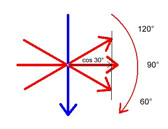

Bringst du da nicht was durcheinander? Auch ein Gleichstrom erzeugt Drehmoment. Bei der Blockkommutierung dauert dieser Gleichstrom 60° elektrisch, und zwar von 120° bis 60° zum (rotierenden) Permanentmagneten (bzw deren Felder):
(streng genommen müssten entweder der blaue oder die roten Pfeile umgedreht werden - Gegensätze ziehen sich an)
Das Drehmoment ist zwar nur bei 90° maximal, aber auch bei 120° und 60° immer noch 86,6% = cos(30°)
Steht das Rad still (Bremse im Stand) dauern diese 60° ewig, Drehmoment ist aber trotzdem da.
Grüsse!
Grüsse!

nebenbei... bei einem modernen "Sinuscontroller" wird der blaue Pfeil nicht 60°-weise weitergeschaltet, sondern er wird stetig 90° vor dem Feld des Magneten (dem roten Pfeil) 'hergetrieben'. Das geschieht mittels Vektortransfomation, was dann an jeder Ausgangsklemme des Controllers in einer sinus-bewertetem PWM resultiert (daher der Name) bzw. an allen dreien wird insgesamt ein Drehfeld 'bewertet'.
Die Gasgriffstellung, praktisch die Länge des blauen Pfeiles, wird dann durch eine 'prozentuale' Änderung der Breite der Pulse abgebildet.
Zur Feldschwächung wird zu dem blauen Pfeil noch ein Pfeil entgegengesetzt zu dem roten addiert (Vektoraddition) und das wird dann ebenfalls mit der Rotation der Magnete auf die drei Klemmen transformiert.
Um die (frequenzabhängige) Verschiebung von Strom (= Magnetfeld) zu Spannung etc. im Griff zu haben, fliessen noch die Größen des Motormodells ein.
