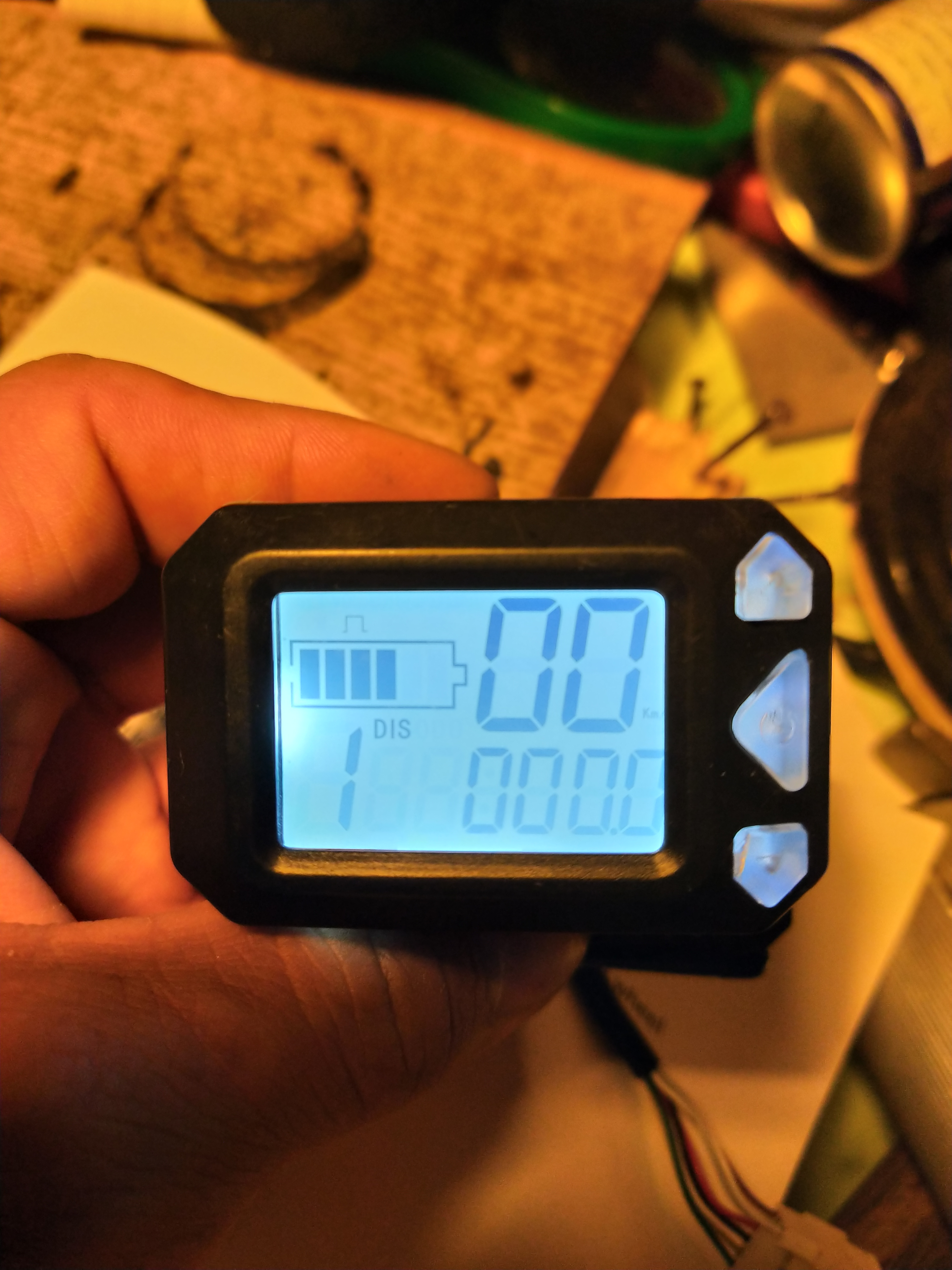

ich hab mir für ein Bastelprojekt einen defekten Denver eScooter gekauft.
Auf dem Display ist das Symbol auf dem Foto (Eckige Welle über der Ladeanzeige) - was bedeutet das?
Gibt es irgendwo eine Übersicht zu den Symbolen? Manche sind ja selbsterklärend, aber der Rest....
Vielen Dank
Markus

Hier spielt Jemand alles durch:
https://www.youtube.com/watch?v=VgTFWDa-u4Q
Und hier:https://de.aliexpress.com/item/32949624268.html
erscheint das Rechteck-Signal bei der Einstellung der Motor-Polpaaranzahl = Hallsensor-Pulse je Umdrehung
Da das Signal der Hall-Sensoren ein Rechteck-Signal wäre, tippe ich auf Hall-Sensor-/Motor-Fehler, falls das bei Dir eine Fehlermeldung wäre.
Das wäre dann vermutlich ein Kontakt/Verbindungs-Problem.

Hallo Didithekid,
danke für den Link, aber bei mir sind die Parameter wohl anders gegliedert, wenn ich versuche das zu machen was im Video gezeigt wird, macht mein Display was anderes.
Irgendwie hab ich wohl noch ein Problem mit den Hall Sensoren, der Motor dreht, zeigt auch Geschwindigkeit an (Leistung kann ich nicht sagen, da der Roller zerlegt ist), aber stoppt nach 3 Sekunden wieder. Wenn ich dann komplett vom Gas gehe und nochmal drauf läuft er wieder für 3 Sek. usw....
Kann man das Steuergerät zurücksetzen oder muss man den Controller erst mal auf den Motor anlernen?
Markus

zum Contoller kann ich nichts sagen.
Falls sich der Aufwand lohnt, könnte man mit so einem einfachen Testgerät Halsensor und Controller-funktion testen:
