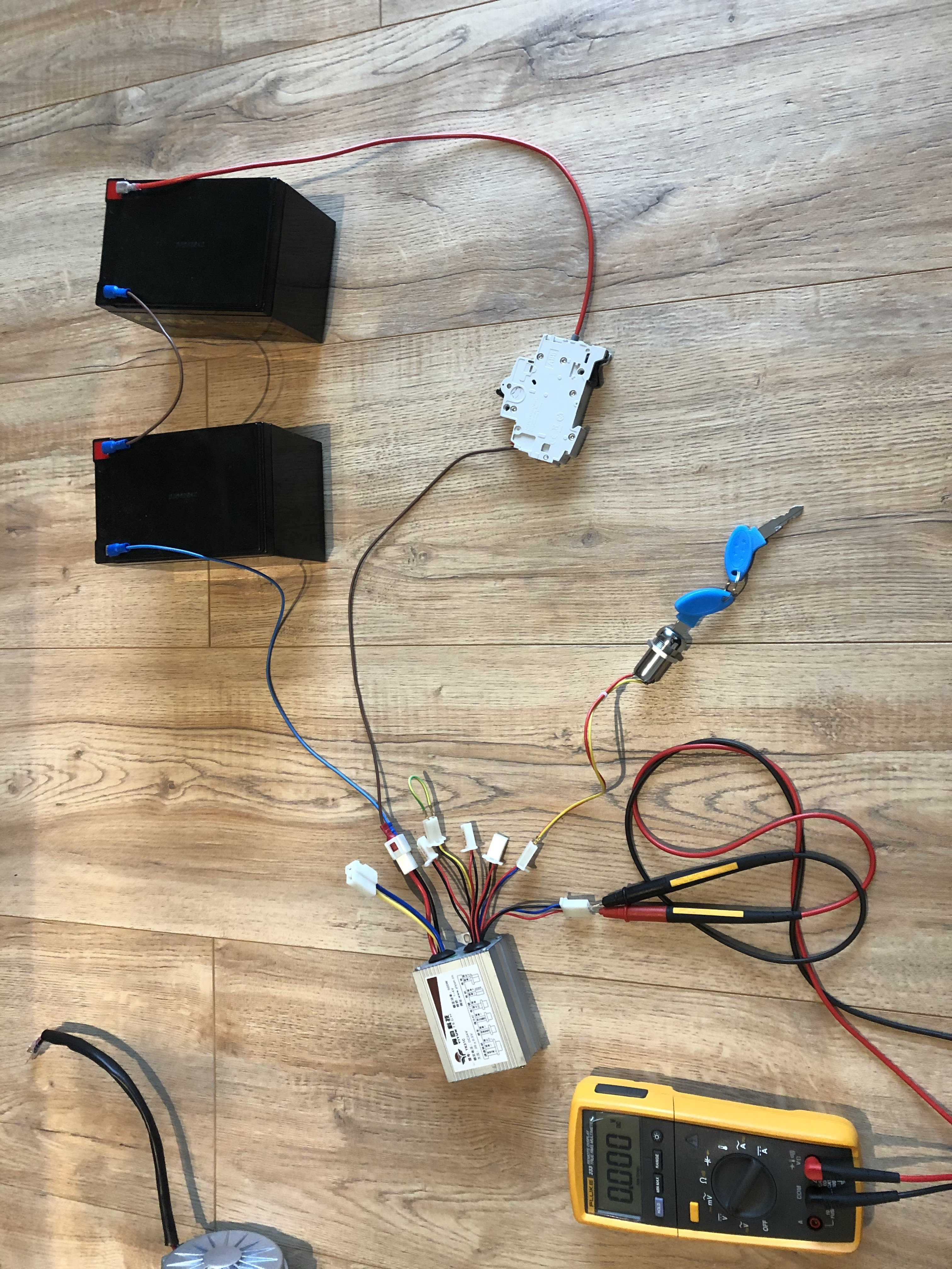

Hi Leute,
ich bin grad dabei einen Kindertrettraktor auf Elektroantrieb umzubauen. Aktuell hab ich einen Testaufbau vorgenommen um die richtigen Komponenten auszuwählen. Soweit so gut, leider bekomm ich das Fußgaspedal nicht zum laufen, sprich der Motor dreht nicht an.
meine Komponenten die ich zZ verwende:
1 Stück Getriebemotoren: Marke YALU MY1016ZL 24V 250W
2 Stück Batterien: WP 14-12SE-F2 Blei-Vlies-Akku, 12 V, 14 Ah
1 Stück Gaspedal: PD1 0-5V Ausgangspannung
1 Stück Zündschlüssel: E - Scooter Zündschloss 2 polig
1 Stück Batterie Ladeanzeige: E-Scooter Batterie Ladeanzeige 24V 2 polig
1 Stück Controller 24V 500W: CP-DRV STEUERUNG CONTROLLER F DC-BÜRSTENMOTOR YK31C
Ich habe Controller und Gaspedal von forandor.de besorgt - machte auf mich einen seriösen Eindruck und bevor ich sie gekauft hatte, teilte mir man mit das Gaspedal passe zum Controller.
Nun, ich hab nun alle möglichen Kombinationen von Controller auf Gaspedal durchprobiert, der Motor will einfach nicht drehen.
Ich hab den Motor geprüft, er funktioniert.
Gaspedal ist neu, Controller auch
Der Testaufbau als Bild im Anhang.

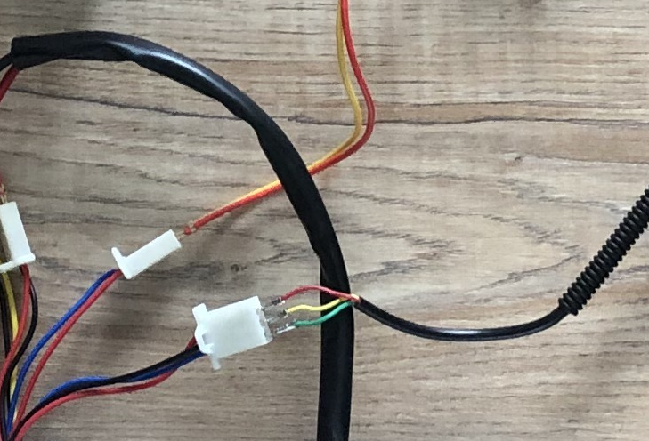

Vom Controller zum Fußgaspedal verlaufen 3 Adern (rot, schwarz, blau) - vom Gaspdeal zum Controller sind ebenso 3 Adern (rot, gelb, grün) - idR habe ich rot auf rot, schwarz auf gelb und blau auf grün gedacht, dies wäre korrekt verschaltet. Wie gesagt, Motor dreht aber nicht. In einem Versuch hab ich dann alle möglichen Kombinationen probiert - hat nix gebracht, Motor reagiert nicht.
Verkabelung als Bild auch im Anhang.
Ich bin schön langsam am verzweifeln weil ich nicht dahinter komme.
Könnt ihr mir einen Tipp geben bzw. weiterhelfen was ich noch prüfen / messen kann? oder was eurer Meinung nach der Fehler ist?
Bedanke mich im voraus für eure Antworten.
vg, Gerald

- Beiträge: 7018
Re: Kindertrettraktor umbauen auf Elektroantrieb - Gaspedal reagiert nicht
das Pedal wird ja an die drei Adern aus dem Controller angeschlossen:
- Plus ~5 Volt (Speisespannung für das Pedal)
- Signaleingang zurück in den Controller
- Minus/Masse
da sollte zunächtst (ohne Anschluss ans Pedal) gemessen werden, ob dort die 4-5 Volt zu Masse anliegen, wenn der Controller eingeschaltet wird.
Dann müssen die Leitungen des Pedals so angeschlossen werden, dass die Spannung auf der Rückleitung unbetätigt niedrig und betätigt nahe den 5Volt liegt (immer gegen die Masse-Leitung zu messen. Fehlanschuss: keine Funktion.
Kann sein, dass es jetzt schon korrekt angeschlossen ist, muss aber nicht.
Der Controller hat auch Leitungen für Brake und Brake Light.
Wenn zwischen den beiden Leitungen zu Brake Light die Spannung für das Bremslicht anliegt, heißt das, der Motor kann nicht laufen, weil gerade "gebremst" wird. In diesem Fall müssten die Brake-Kabel (gelb schwarz) offenbar gebrückt/Kontaktiert werden, um den Fahrmodus (= Bremslicht aus) einzuschalten/freizugeben.
Die Logik ist immer -> Wenn nicht gebremst wird = Fahrmodus an und das Bremslicht ist aus. -> Wenn gebremst wird (Bremslicht an) bleibt hingegen der Motor aus. An Fahrzeugen ohne Bremse (die ja einen elektrischen Bremsschalter hätte) ist dann unklar, wie für die Kabel zum Controller umgeschaltet wird. Ob freie Farhrt bei Schalter offen oder zu, ist dann modellabhängig.

- Beiträge: 8409
"Vom Controller zum Fußgaspedal verlaufen 3 Adern (rot, schwarz, blau) - vom Gaspdeal zum Controller sind ebenso 3 Adern (rot, gelb, grün) "
1. Messen, nur Controller: wenn der an ist, liegt auf rot ca. +5V gegen schwarz (Minus) gemessen
2. Test mit angeschlossenem Motor: Rot und Blau verbinden, der Motor sollte schnell mit fettem Drehmoment anlaufen, der sollte von jemandem kräftig festgehalten werden
3. Gasgriff hernehmen. Da ist entweder ein Potentiometer verbaut oder ein Hallsensor
4. Ist das ein Potentiometer, dann sollte zwischen zwei Adern ein konstanter Widerstand messbar sein, die dritte Ader liefert einen variablen Widerstand ab gegen beide anderen Anschlüsse bei Betätigung des Gaspedals
5. Die "äußeren" Adern mit dem festen Widerstandswert kommen an rot und schwarz des Controllers, vermutlich rot auf rot. Dann bleibt nur ein Kabel übrig.
4. Ist das ein Hallsensor: rot auf rot, und mit den beiden anderen experimentieren
5. Vor jedem Umstecken den Controller abschalten - der wird eventuell eine Schutzfunktion haben, die verhindert, dass der Controller bei defektem Pedal gleich nach dem Einscshalten losläuft
Edit sagt: da war Didi schneller. Insbesondere sein Hinweis auf die Bremslichtfunktion ist zu beachten.

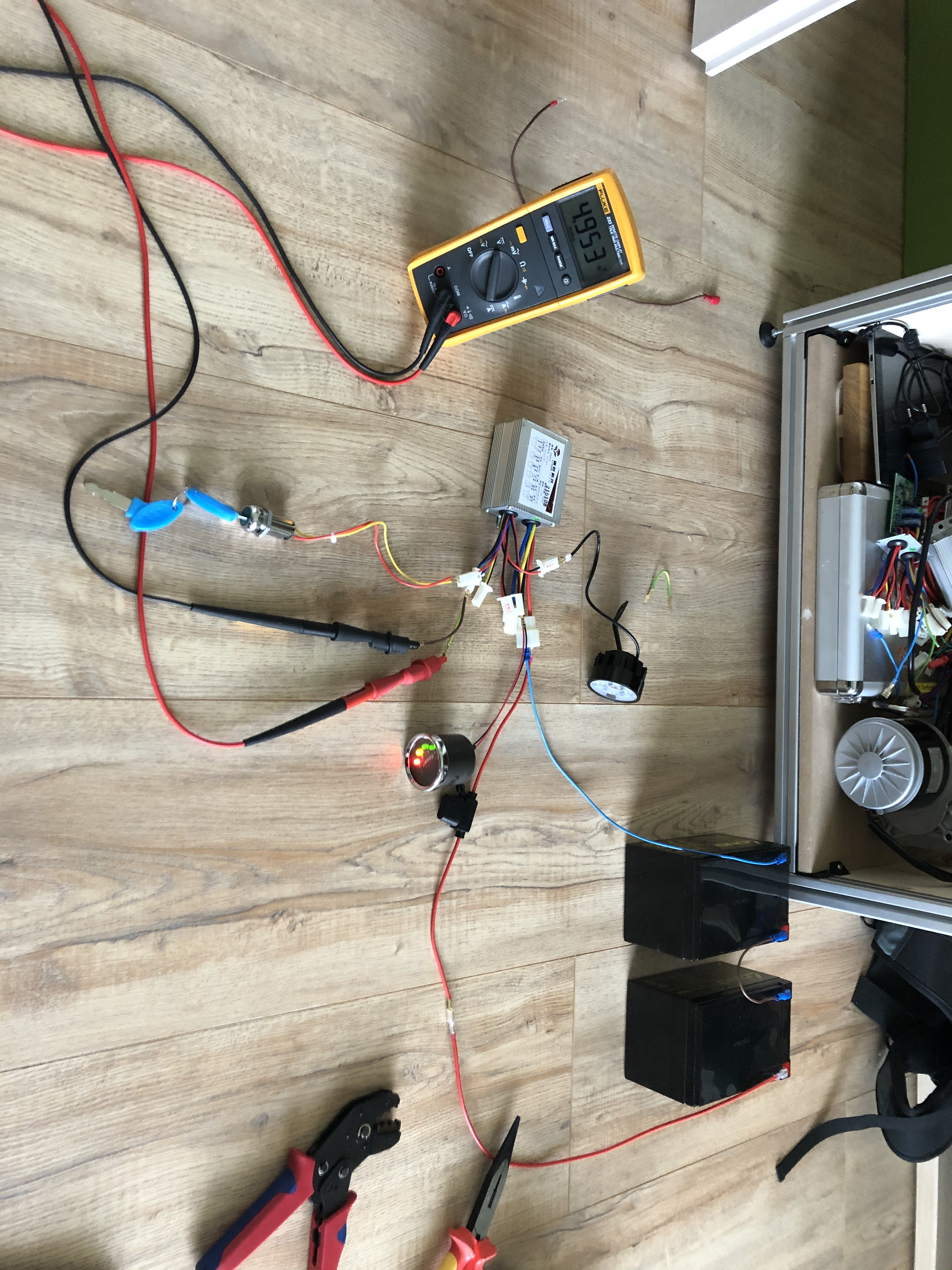

bamkraxler77
- Beiträge: 7
- Registriert: Do 6. Mai 2021, 18:36
- Roller: Kindertrettraktor
- PLZ: 8010
Hallo Didi,
ich habe heute den neuen Controller getestet - es liegen 4,9 V Spannung nun am Ausgang des Controllers zum Gaspedal an
Somit dürfte der vorige Controller defekt gewesen sein. (siehe Bild)
Soweit so gut - eine Frage um sicher zu gehen, nicht dass ich mir den wieder zerschieße
Als nächstes
- brücke ich "Brake"
- schließe Motor an und Gaspedal
und versuche ob der Motor andreht.
Richtig?
vg, Gerald
PS: 4,9V mess ich rot + auf schwarz -.
Somit ist blau für signal - beim Gaspedal
Richtig?
vg, Gerald

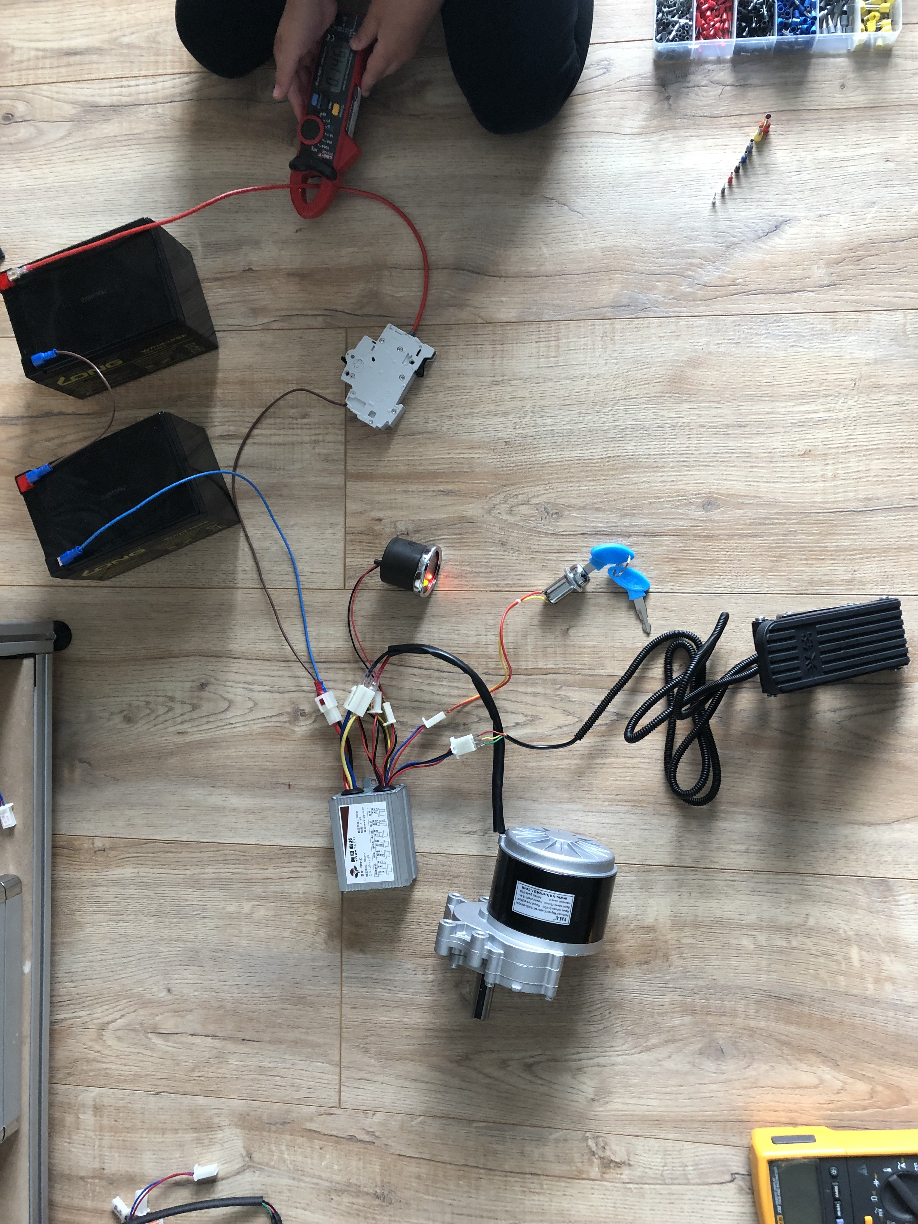

bamkraxler77
- Beiträge: 7
- PLZ: 8010
Hallo Leute,
der Motor dreht
Es war nun doch soweit ich es beurteilen kann der Controller defekt.
Auch mit Motor messe ich ca. 4,8V am Controllerausgang Richtung Gaspedal und sobald ich das Gaspedal angesteckt hatte, konnte ich erfolgreich den Motor andrehen. Der Motor dreht obwohl ich "Brake" nicht gebrückt habe.
Da der Testaufbau nun funktioniert kann ich mich der Mechanik und dem Umbau widmen.
Danke nochmals vielmals für euren support.
vg, Gerald
der Motor dreht
vg, Gerald
