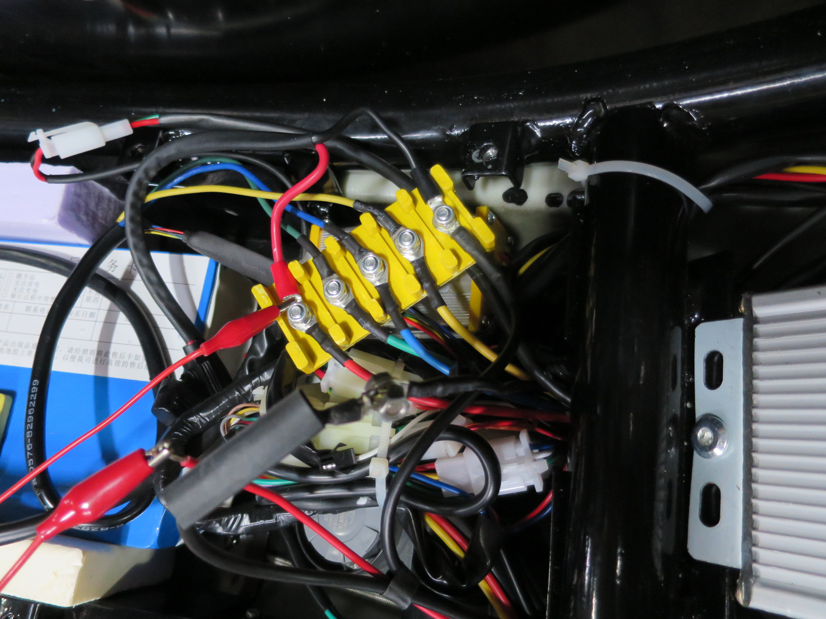

Re: Controller für DG-SC14
Hallo Bernhard,
wo bleiben die angekündigten Fotos?
Bei mir sieht das Kabeldurcheinander so aus.
Also die gelbe Verteilerleiste sieht hochgradig ORDENTLICH aus, würde ich sagen
Von unten nach oben:
Rot-Batterie Plus
Grün-Motor Phase V
Blau-Motor Phase W
Gelb-Motor Phase U
Schwarz-Batterie Minus
