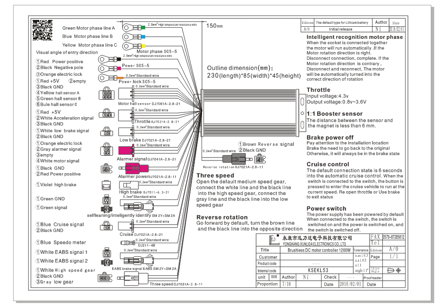

Das meiste erklärt sich ja von selbst und der Verkäufer hat mir dann auch noch dieses Bild geschickt.
Doch ich würde gerne eure Meinung hören.
Ich möchte ein Zündschloss (oldfashion mit Schlüssel)
Schliese ich wirklich +72 Volt an das Zündschloss
und gehe dann mit dem Signal +72 Volt auf das "electric lock"-Kabel ?

ja, so muß es gemacht werden. Das Problem ist nicht das EINschalten der Steuerspannung sondern eher das AUSschalten. Solltes noch einen 25A Sicherungsautomaten in der Plusleitung des Controllers (Fahrstrom dickeres Kabel) vorsehen. Die 230V Automaten sind für max. 75V Gleichspannung zugelassen. Bei der Erstinbetriebnahme diesen mit einer 230V Glühlampe überbrücken = Softladeschaltung für den Controller.
