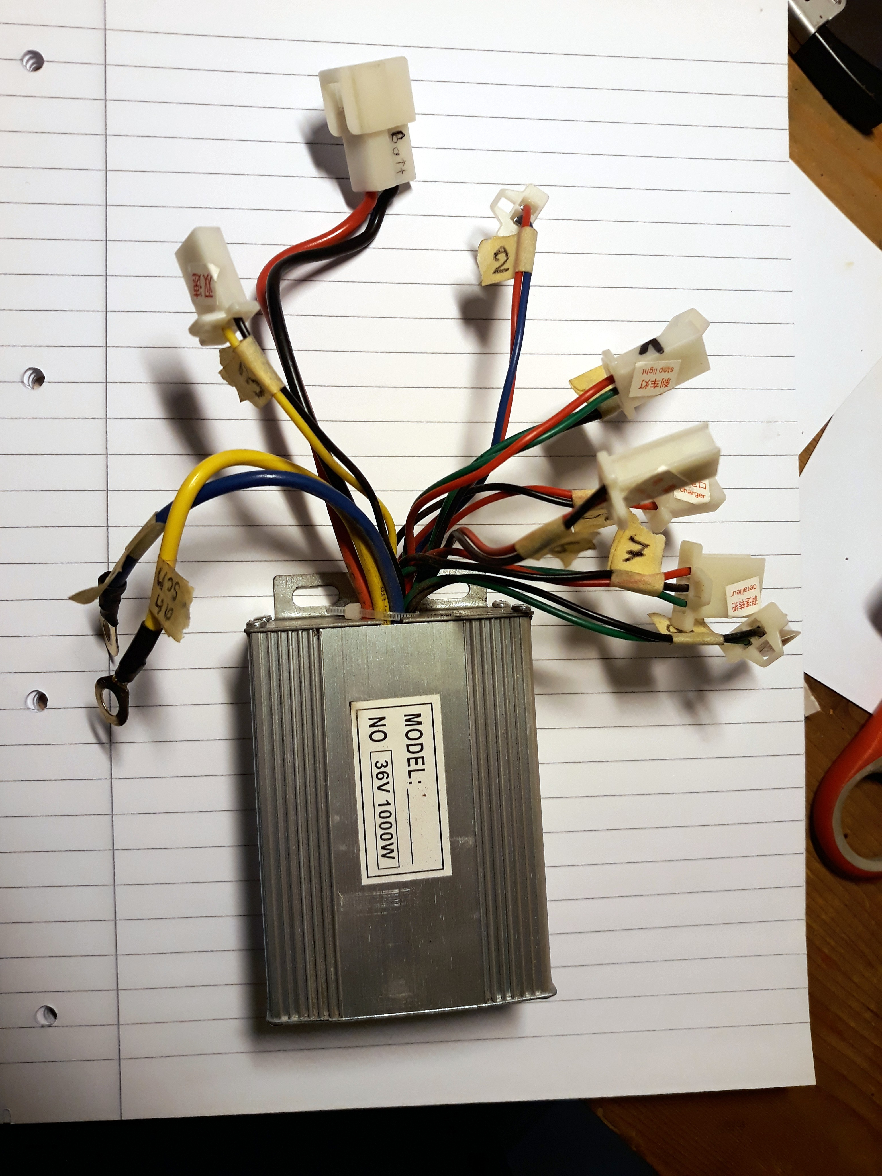

Hallo liebe Leute,
ich bin neu hier im Forum und bin froh, dass ich Euch etwas fragen kann: Wie mache ich ein Bremslicht an meinen vor einem Jahr gekauften Billig-Roller "Viron", 36 Volt,1000 Watt, Bleibatterien, Kettenantrieb, 400 Eu.
Mein Steuergerät hat einen freien Stecker auf dem steht "stoplight". Ich dachte, wenn ich bremse, kommen da 12 Volt raus. (haha, ja, ich naiv) Es kommt aber nur 1 Volt. Ich denke nun, dass ich ein Relais brauche, das mit einem Schaltstrom von 1 Volt 12 Volt Lichtstrom schaltet. Oder ist das falsch??? Und wo bekomme ich das her?
Ich habe einen Spannungswandler gekauft, der 36V auf 12V reduziert und damit über Schalter Beleuchtung und Blinker speist. 12 v habe ich also schon. (Noch eine Zusatzfrage zum Spannungswandler: der verbraucht doch nur Strom, wenn Licht an ist oder geblinkt wird? Oder verbraucht der auch Strom sozusagen im Ruhezustand?)
Bitte schaut Euch die Fotos im Anhang an.
Danke schon mal!
Danke schon mal!

Lieber Harry, vielen Dank, daß du dich kümmerst! Ja,- es gibt Kontakte an den Bremsgriffen. Und wenn man bremst, wird der Motor abgeschaltet. Und am Stecker mit weißem Pfeil (zwei Kabel) kommt auf einem Kabel 1 Volt. Ohne Bremsen kommt nix.

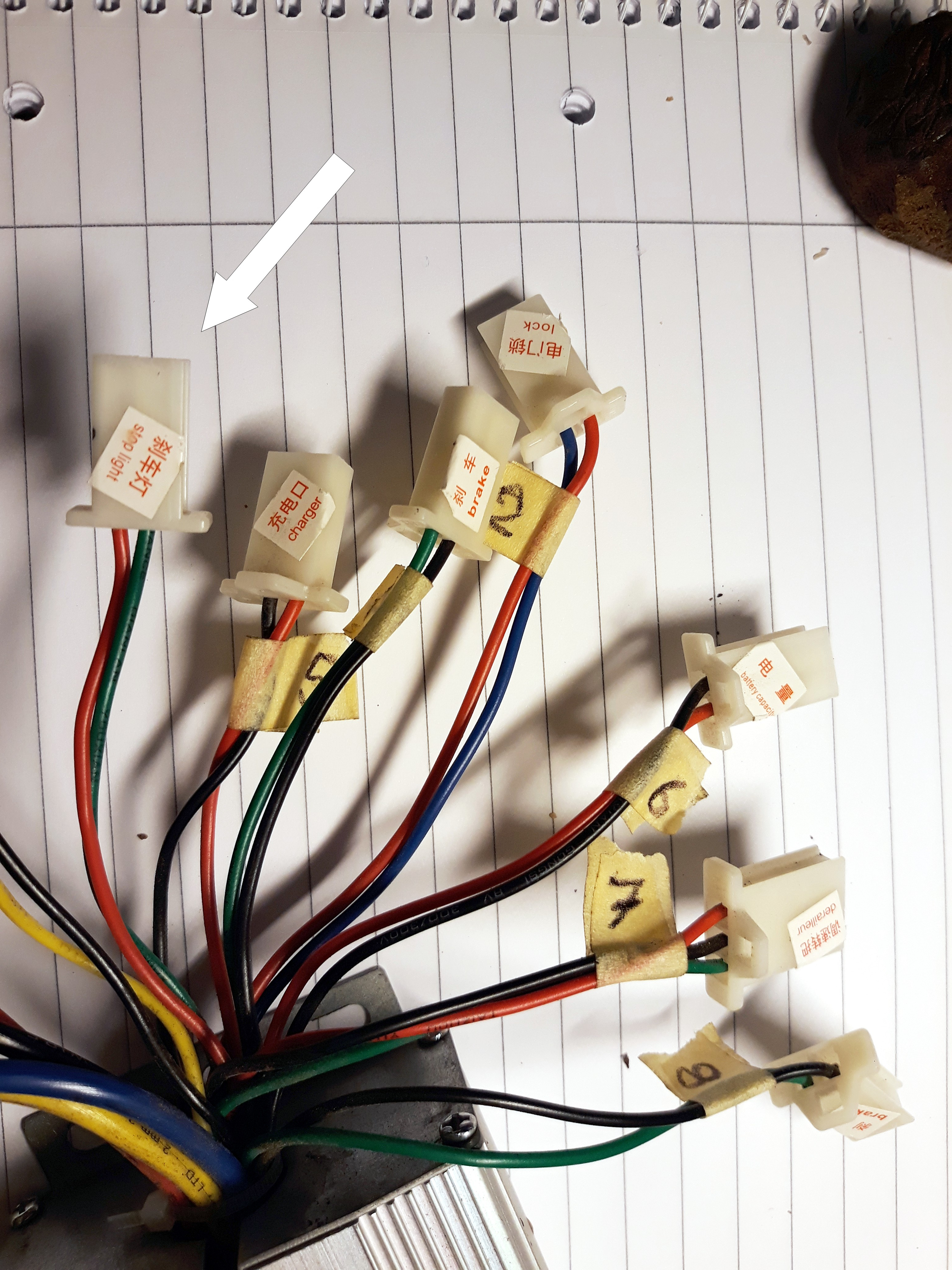

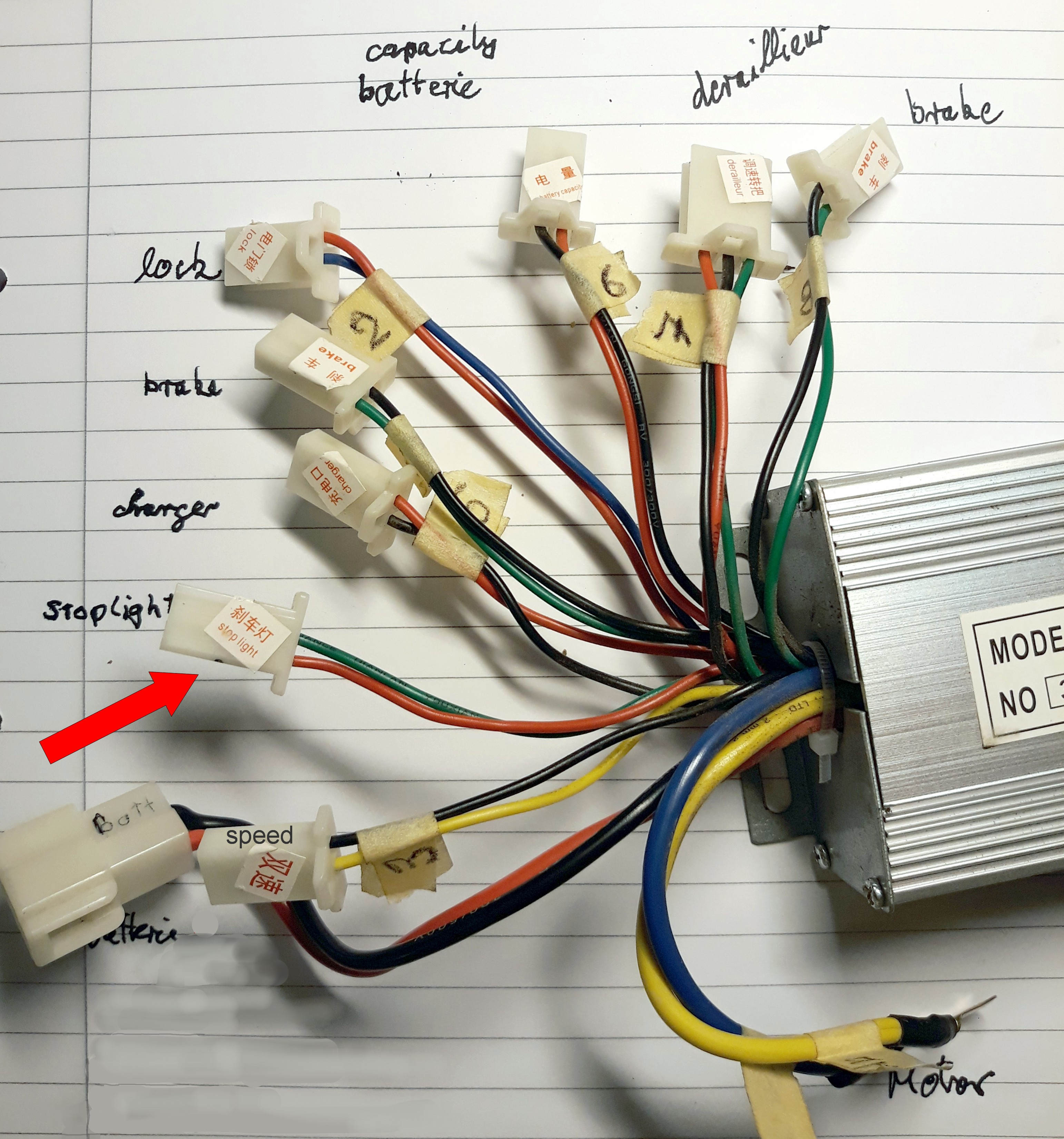

Aber auf meine Idee, daß mit dem 1Volt aus dem Stecker mit der Aufschrift "stoplight" ein Relais (Bremslicht-Controller ??) geschaltet wird, bist du leider nicht eingegangen.
Ich habe nochmal ein neues Foto gemacht, wo man die Kabel vom Controller besser sehen kann. Der Stecker "stoplight" ist der einzige, der freibleibt, also wo in der Verkabelung des Rollers kein Gegenpol vorhanden ist. Ich glaube nicht, daß mein Controller kaputt ist.
Warum sollten aus dem Stecker "stoplight" 36 Volt rauskommen? Ich dachte, daß auch bei allen Rollern mit Licht ab Werk das Licht 12 Volt hat oder irre ich?
Also nochmal meine Bitte: hat jemand eine Idee, wie ich mit Hilfe des freien Steckers "stoplight" ein Bremslicht kriege.
Liebe Grüße an alle Mitleser
Vielen Dank für die Info, daß ein Spannungswandler von 36V auf 12V auch Strom verbraucht, wenn keine 12V abgenommen werden, also in meinem Fall, wenn Licht und Blinker aus sind.

Aber so richtig hilfreich sind deine Antworten nicht. Weil du nicht auf meine Fragen antwortest oder nicht richtig liest. Ich habe nicht geschrieben, daß aus meinem Steuergerät 12V herauskommen, wie bei dem von dir fotografierten. Und ich suche auch nicht den Stecker dafür.
Das hättest du auch auf meinem Foto von meinem Steuergerät sehen können. Dafür habe ich das Foto ja eingestellt. Es kommen bei meinem Steuergerät keine 12 Volt raus.
Ich habe erklärt, dass ich die 12 Volt für mein Licht über einen Spannungswandler gleich von der Batterie abgenommen habe.
Mein Problem ist nur die Schaltung eines Bremslichtes, mittels des freien Steckers "stoplight". Aber auf meine Frage, ob man mit dem 1 Volt aus dem Stecker "stoplight" ein Relais oder sowas (Bremslicht-Controller?) schalten kann, gehst du nicht ein. Verwirrst mich als Laie aber mit einem neuen Wort: "Induktionsspannung".
Also nochmal: kann ich am Stecker "stoplight", der beim Betätigen der Bremse 1 Volt liefert, etwas anschließen, das die 12 Volt aus meinem Spannungswandler für ein Bremslicht schaltet und was?
Grüße

Zunächst mal: "Stop Light" heißt nicht "Bremslicht", aber bei den Chinesen weiß man ja nie... Ich gehe aber eher davon aus, dass der Stecker für irgendwas anderes ist.
Was misst Du denn zwischen den beiden Polen, die zu den Bremsen gehen? Es sieht ja so aus, als würde da einfach grün auf Masse (schwarz) gezogen, also muss grün irgendeine Steuerspannung (über Pull-Up) haben.
Anschließend miss doch mal, ob grün von "Stop Light" Durchgang zu grün von "Break" hat, oder ob die gemeinsame Farbe ein Zufall ist... Dann sehen wir weiter...
