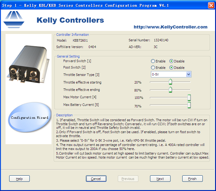

anton hat geschrieben:Fany will nun den sofware stand haben und ich kann ihn nicht mitteilen da ich ihn nicht weiß. ... wie kann man den Software stand im Kelly fest stellen????
Indem man mit RS232 auf USB Adapter den an eine geeignete Spannungsquelle angeschlossenen Controller (du bist schon in der Lage, die Kelly Doku zu lesen und zu verstehen? Unter "4.2 Configuration" stehen paar Sachen zum Spannungsanschluss. Unter 3.2 sind alle Anschlüsse erklärt, sowohl auf Schaltbild wie auch per Steckerbelegung. Sonst müsste man erst mal übersetzen...) an einen PC anschließt, auf dem die KBL Programmiersoftware installiert ist und startet dann diese. Ggf. gibt es einen Wackelkontakt im Kabel und man muss nach ein wenig wackeln an Selbigem die Prozedur wiederholen.
Wenn der Kontakt steht mit dem Y-Button weiterschalten zu Schritt 1:
Da steht oben: Controller Information, und ganz rechts SoftWare Version. Danach kommt das, was Fany interessiert :D Am Besten schickst Du Ihr einen Screenshot von diesem Fenster (Alt+Druck), dann hat sie alle Infos über Deinen Kelly.
Nochmals: Bevor Du mit irgendwas anfängst BITTE die komplette Doku durchackern und soweit wie möglich auch verstanden haben, die online Hilfe von Kelly ebenfalls durchackern und verstehen, und dann erst entsprechend der Anleitung den Controller anschließen und o.g. Schritte durchführen. Nach Programmierende erst einmal Controller ausschalten, wieder einschalten und ein zweites Mal aus und wieder einschalten, erst dann ist das neue Programm aktiv. Das bedeutet der Satz "please cycle controller power to activate configuration" beim letzten Programmierfenster. Ist sowas wie der Neustart nach Installation eines neuen Programms auf dem PC.
