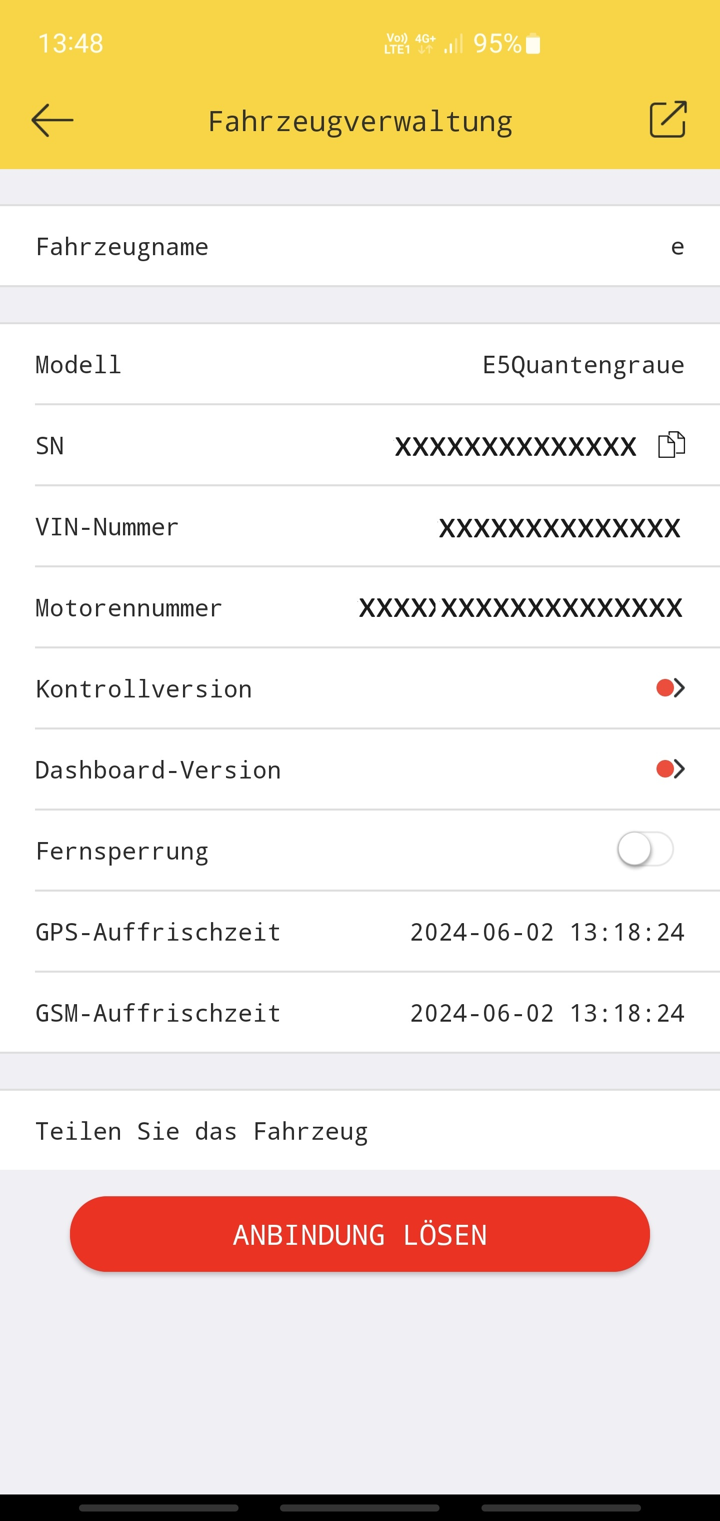

Hat jemand eine genaue Anleitung, wie die Updates für den E5 durchzuführen sind.
Was muss ich am Roller durchführen und was in der App. Ich bekomme es einfach nicht hin.

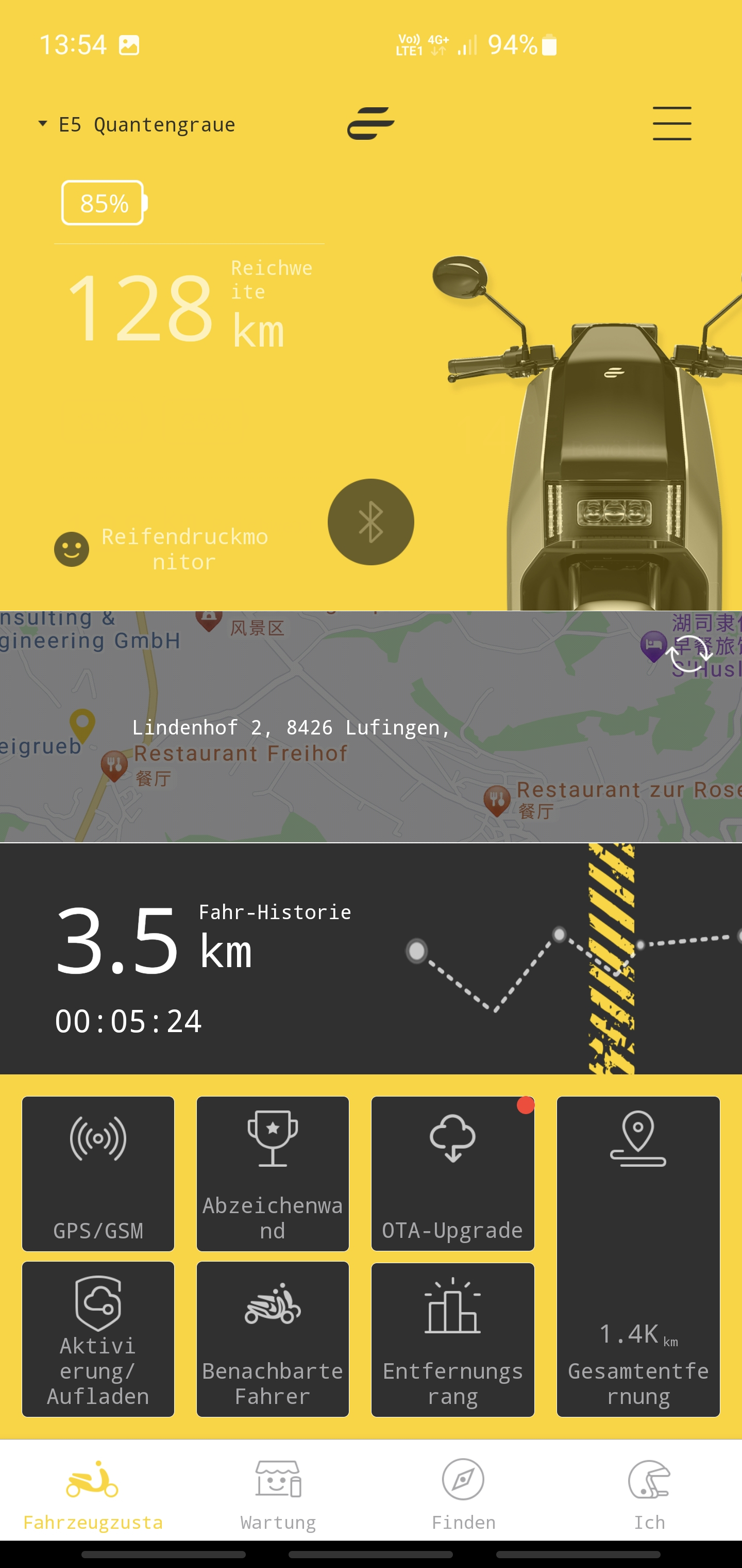

Ja, ich hatte auch ein wenig gebraucht, die Anleitung zu verstehen. Als Erstes benötigt man die Ecooter-App auf seinem Android-Gerät. Nun wird die App aufgerufen und das Gerät via Ladekabel mit dem eingeschaltete n E5 mit der USB-Dose links am Batteriekasten verbunden. Das System erkennt nicht das man ein Update vorhat sondern will dann nur laden.
Jetzt mit dem Drag-Droprädchen im Menü zum QR-Code für die Verbindung navigieren und die Ecooter-App auf deinem Android aufrufen. Beim Reiter OTA-Upgrade kannst Du schon im Vorfeld die neueste Version runterladen.
Nach dem Scannen des QR-Codes vom Display des Rollers will sich dein Android mit dem WLAN des Rollers verbinden.
Zulassen und das Update beginnen.
Alles in Ruhe lassen, der Bildschirm wird sich mehrfach an und ausschalten und auch gespiegelt und gedreht sein. Am Ende funktioniert das .

Offensichtlich kann die App in einen Zustand geraten, wo sie bei jedem Update Versuch anzeigt, dass sie gerade beim herunterladen ist.
Deshalb kommt es nicht mehr zum Aufbau der WLAN Verbindung.
Deinstallieren und erneutes Installieren der App hat geholfen.
Anschliessend klappte der Update über Blue Tooth und danach die anderen Updates.
Die App möchte allerdings noch eine Zeit lang weiter updaten, obwohl die Updates schon installiert sind.
Ruhe bewahren hilft. Alles ausschalten und von neuem Starten. Irgendwann zeigt die App die richtigen Versionen.
