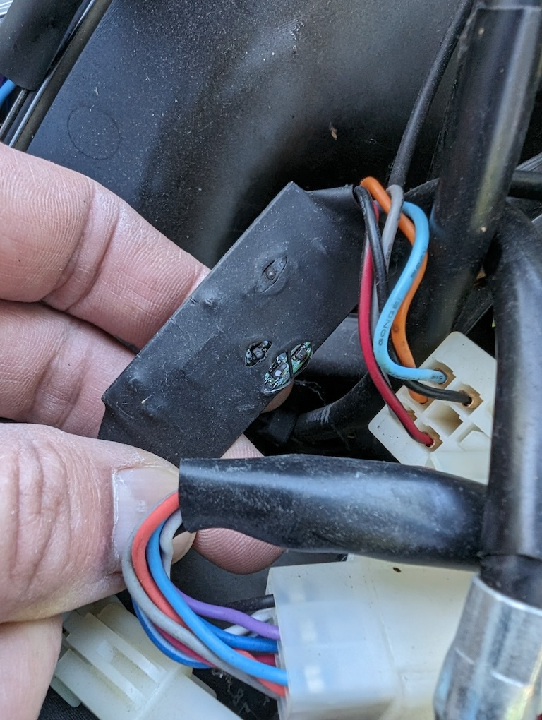

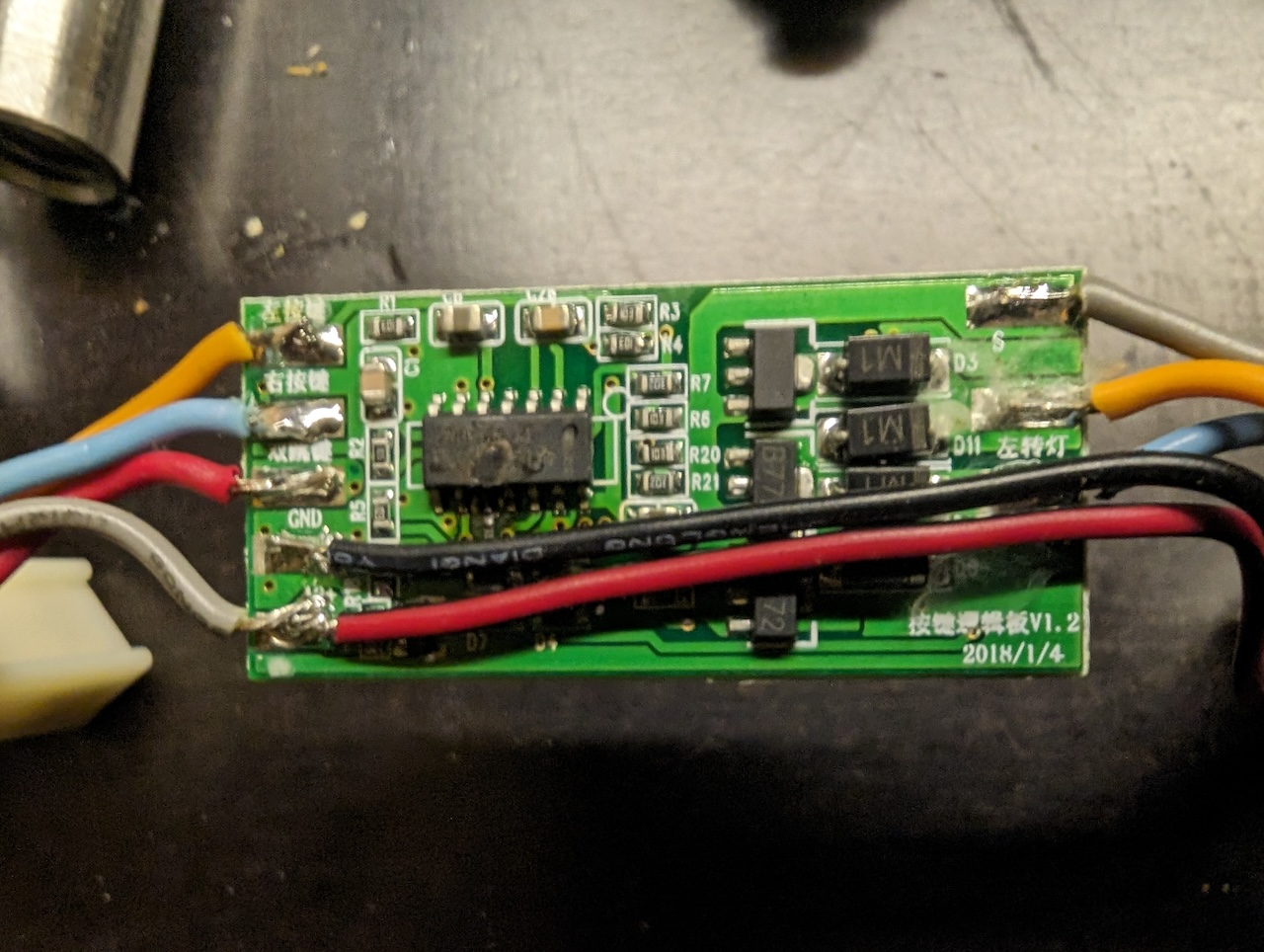

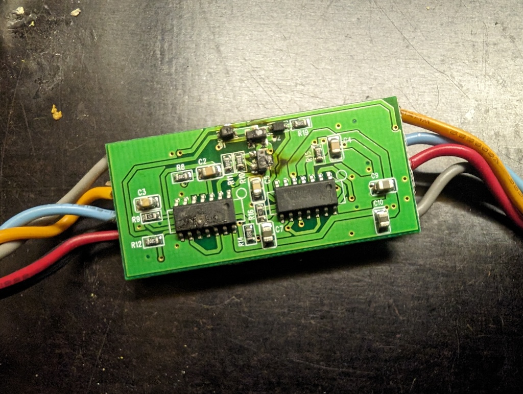

Nun gibt es ein neues Problem bzw. eines, weswegen die jetzige Besitzerin den E1S vergangenen Saison abgestellt hat und nicht mehr damit gefahren ist: die Warnblinkanlage blinkt dauerhaft, im Display blinkt zusätzlich die Werkstatt/Service Lampe im Gleichtakt. Die Blinkertaster und der Warnblinktaster sind trocken, mit Feutigkeit gab es nach Regen schon häufiger Ärger, aber dieses mal ist nicht Wasser schuld. Weitergesucht und gefunden: auf der kleinen Platine unter dem Tacho, die in Schrumpfschlauch eingepackt war, sind einige Bauteile abgeraucht (an den Stellen der Bauteile war sogar der Schrumpfschlach geschmolzen). Sie ist leider nur chinesisch beschriftet und der einzige noch intakte und ablesbare IC ist ein TI CD4013B - ein doppeltes Flip-Flop, ein Feld-Wald-und-Wiesen-Bauteil. Die anderen beiden ICs haben Brandblasen auf ihren Gehäusen, nicht mehr lesbar. Ich kann mir vorstellen, dass man Flip-Flops in einer Blinkerschaltung gut gebrauchen kann (Taster einmal drücken: an, nochmal drücken: wieder aus), aber es ist ein zu wenig markantes Bauteil, um darüber das PCB oder etwas funktional ähnliches zu finden.

Weiss nicht mehr was ich gemacht hatte, wahrscheinlich nur die Reste weggebröckelt. Es gab 99 Probleme, aber der Blinker ging danach... Sieht bei dir schlimmer aus, dafür kannst Du bei mir vielleicht die Nr erkennen

Danke, immerhin ist man nicht allein mit ähnlichen Problemen. Auf Deinem Bild stellt sich für mich nur raus, das der dritte IC oben auf der Platine auch nochmal das gleiche Dual-Flip-Flop ist wie die beiden auf der unteren Platinenseite. Mir fallen jetzt gerade nur Schaltungen mit vier Flip Flops ein, keine Ahnung wofür man Flip-Flop 5&6 brauchen sollte.

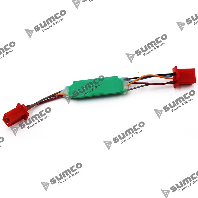

Brauchst du das?
Heißt dort Blinker auf Leiterplatte für Ecooter E1S.

Danke Dir :) , ich glaube, das ist das passende Teil. Ich habe das jetzt mal bestellt bei motorrecambio (für knackige 26 Euro Versandkosten :o ).
