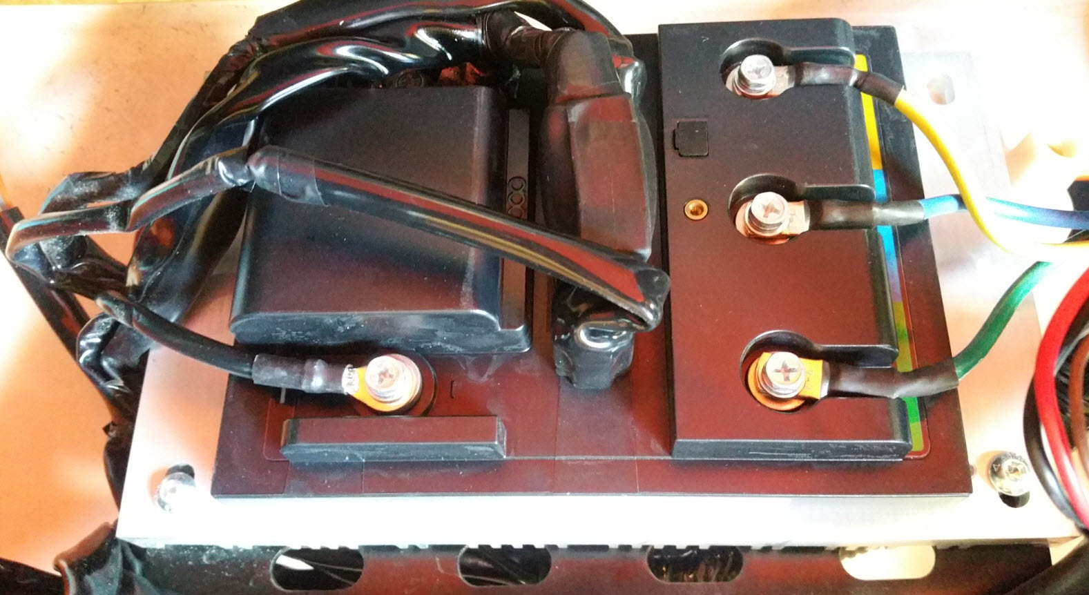

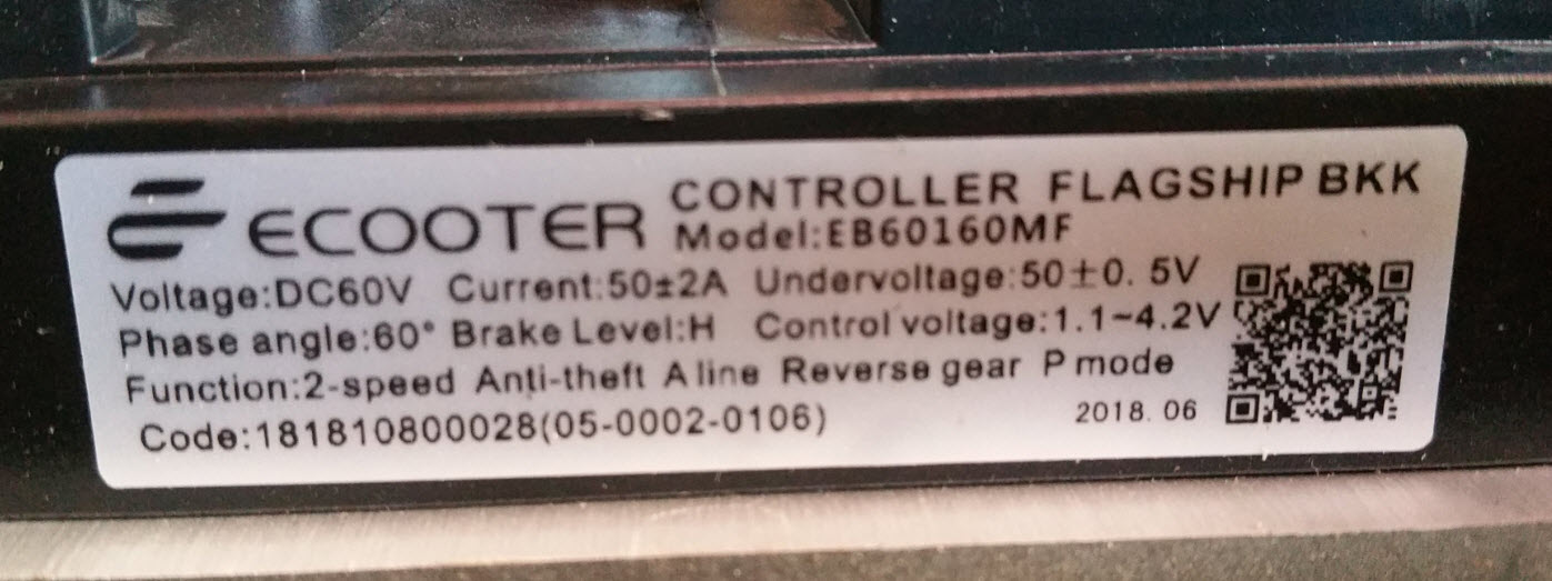

Hier nun zwei Bilder vom Controller:
Hier kommen dann wohl auch die "3000W" her mit dem 50 Ampere Regler.

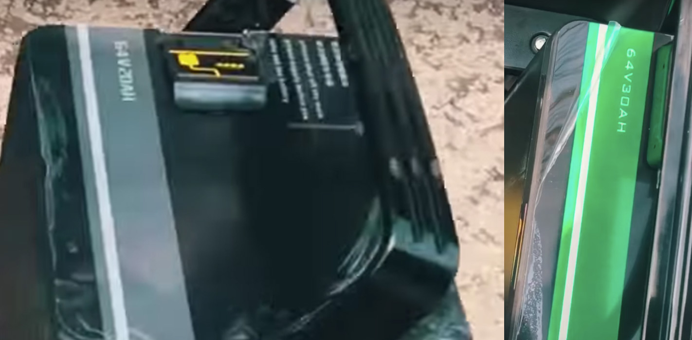

Also hier mal info zu den Akkus: (Screenshots von der E2 Präsentation in China, aufgenommen vom Privatmann per Handy)
Akku 1: (Grün) 64V 30AH
Akku 2: (Grau) 64V 20AH
