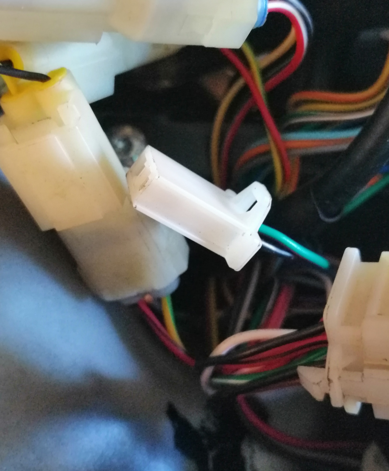

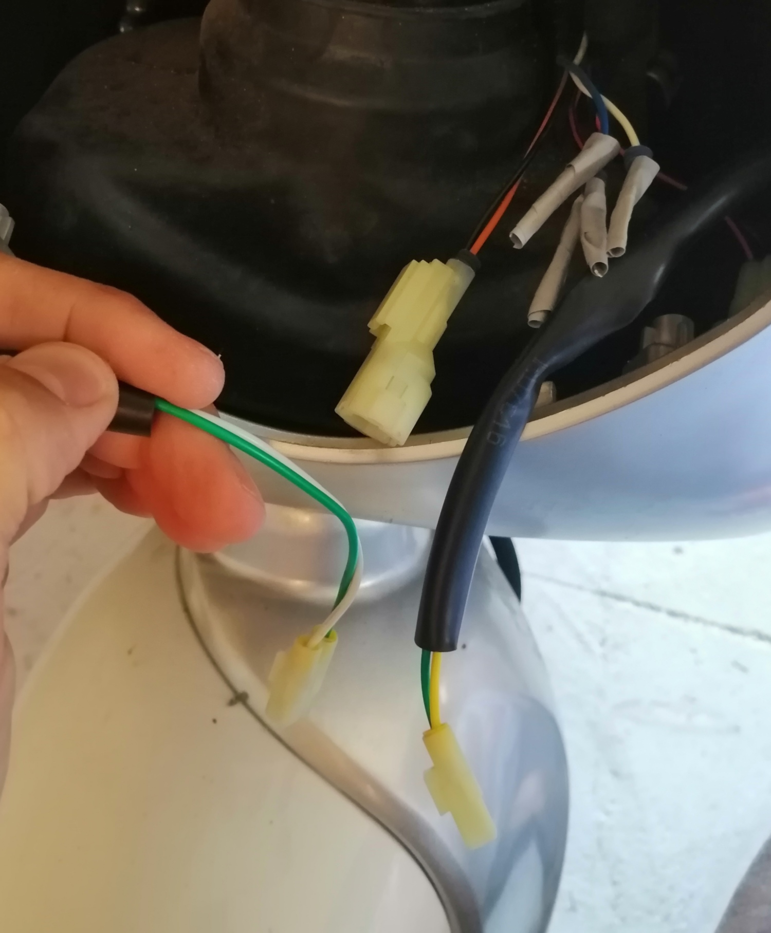

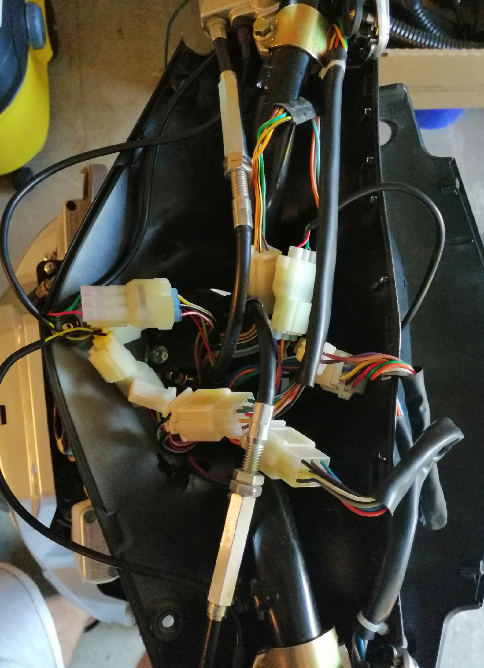

Hier mal ein Suchbild.
Wo gehören die Blinkerstecker angesteckt? Und was ist das für ein Stecker mit dem orange schwarzen Kabel? Und oben im Lenker ist dann noch ein grün schwarzes ohne Gegenstück...

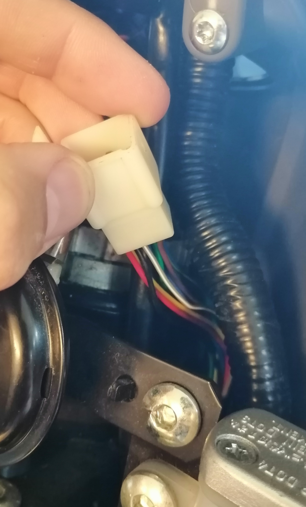

Und hier den Stecker habe ich auch noch entdeckt.

Der grün-schwarze ist der Schnellermachstecker. Der auf dem letzten Bild im zweiten Beitrag scheint mir der Anschluss für die Kommunikationsbox zu sein.

Hat jemand von euch vielleicht ein Foto von der Front ohne Verkleidung? Das wäre echt hilfreich.

Hi, ich nochmal mit der Bitte von einem Foto der geöffneten Front zum Vergleichen für mich. Leider komme ich aktuell nicht weiter.
