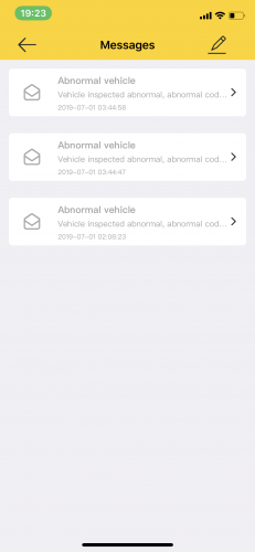

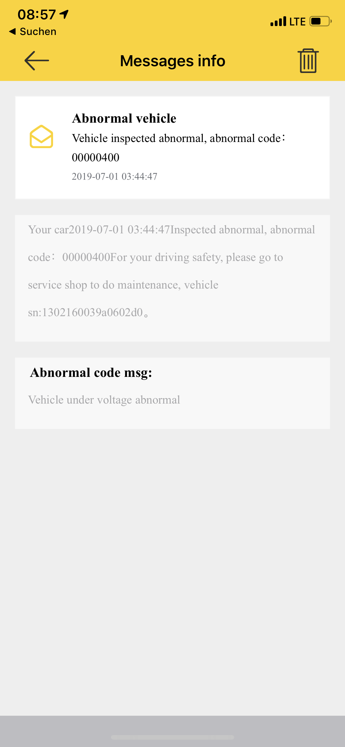

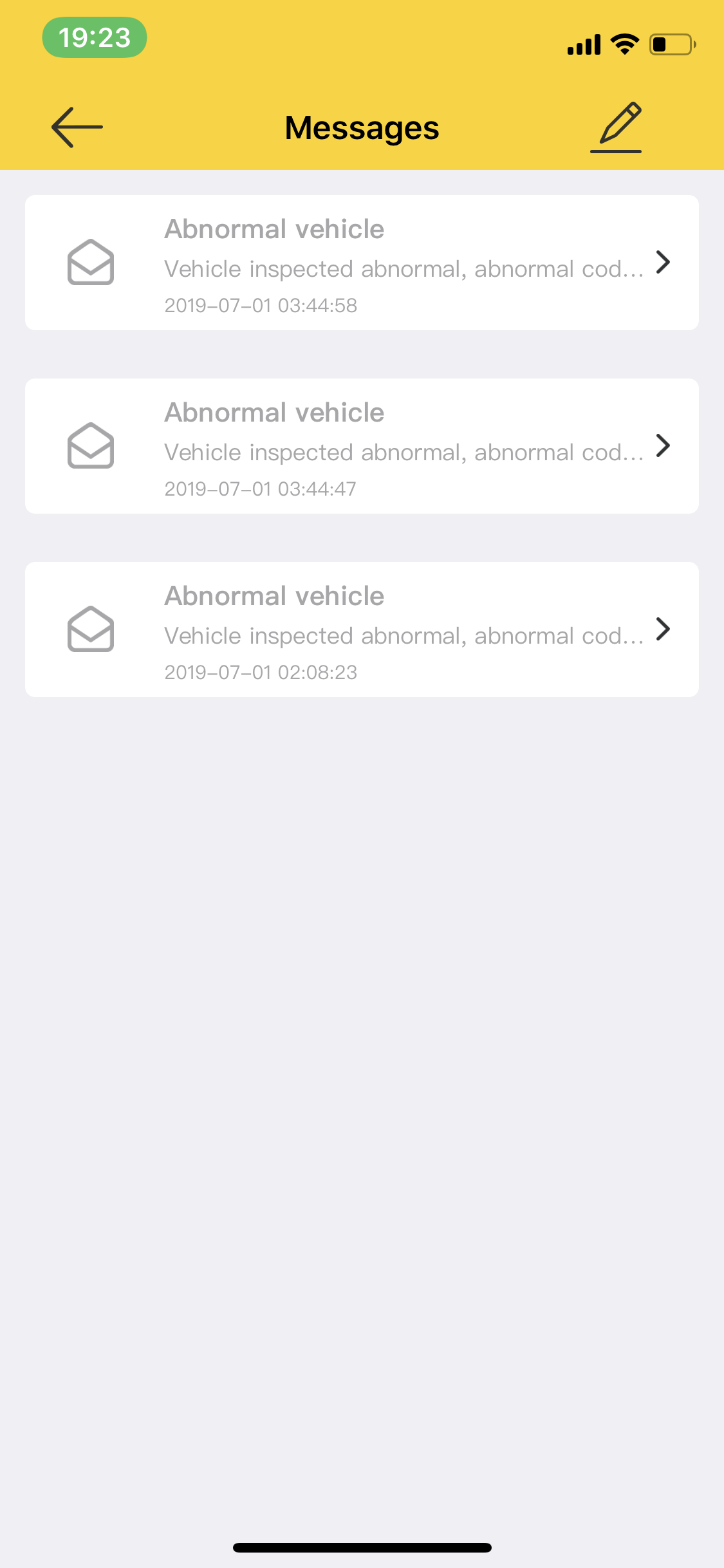

bazooka hat geschrieben:
Mi 28. Aug 2019, 15:21
hab kein Wlan, hab keine sim karte. Gehts über Bluetooth ? Falls ja wo finde ich die Meldungen ?
btw. Ja alle haben den von BRT, ist ja der einzige der die ausliefert. Eurotronics oder wie die heissen haben ihn auch von BRT.
EDIT:
SO.
hab das App nochmal drangehangen, hab aber nix gefunden von Fehlerprotokol oder sonstigem.
Daher weiss ich nicht ob oder wie ich einen Fehler "auslesen" soll. Evtl wirklich nur mit SIM im Controller ?
Geht ohne sim und ohne wlan. Einfach nur über bluetooth.
In der App unter —> Me —> Info Center
Bei meine fehlerlogs aus der App:

Re: Probleme mit Antrieb E2S
Beitrag von bazooka »
ist ja ABNORMAL :D
Unter Messages hab ich gestern geguckt, da stand nix.
Bei mir macht der Roller immer einmal komische Dinge und dann nie wieder.
BRT meint ich soll ne SIM reinpacken und das Modul updaten (hat Ecooter ihm gesagt)
finde das klingt wie Microsoft. Haben sie sie neusten Updates/Treiber installiert ?
Werd mir dann wohl mal ne Karte kaufen
