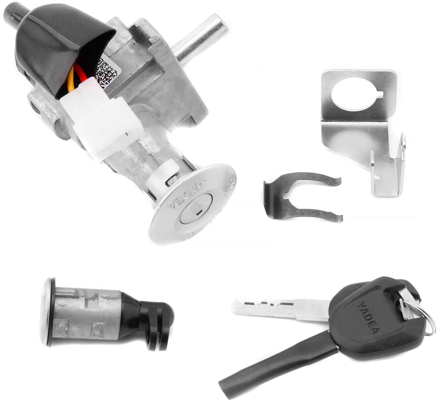

Hallo, bei meinem G5 dreht der Schlüssel nicht mehr im Zündschloss. Ich habe ihn 2-3 Wochen nicht genutzt und nun dreht er weder nach links noch nach rechts. Ich habe speziellen Zündschloss Spray und den Ersatz-Schlüssel ausprobiert, doch es will sich nicht drehen und bleibt fest. Es lässt sich nach unten drücken, aber nicht zu Seite. Kennt jemand das Problem? Möchte, bevor ich das Zündschloss austauschen muss, mal eure Erfahrungen hören.

das ist so ein Teil (befestigt am Rahmen mit zwei Schrauben):
https://b2b.sxt-scooters.de/alle-kummul ... sxt-1.html
bei dem man einen Schloss-Satz mit zwei neuen Schlüsseln bekommt und die Erneuerung angehen kann,
Da dort ausverkauft, gibt es hier (etwas teurer) die Alternative (Lock-Set):
https://www.easyparts.at/explodedview/O ... 72-d246949
Wenn Du Pech hast, wurde Versucht den Roller zu stehlen und jetzt klemmt der verbogene Verriegelungsbolzen.
Aber auch das Schlossinnere kann klemmen.
Der Austausch kosten natürlich Geld, aber das Risiko entfernt von zu Hause den Roller nicht mehr starten zu können, ist ja auch bedrohlich.

Ist das Lenkschloss eingerastet? Hast du mal versucht, gleichzeitig am Lenker zu rütteln?
Zeitweise waren die Schlösser vom G5 nicht lieferbar. Da hatte ich versucht, chinesischen Ersatz zu finden und anzupassen. Daher weiß ich: Es ist nicht so schwierig, so ein Schloss zu zerlegen und ggfs. wieder zusammen zu bauen.
Die Frontverkleidung muss natürlich ab. An die Halteschrauben kommt man nicht gut heran. Ist das Schloss erstmal ausgebaut, kann man es zerlegen. Allerdings muss dafür auch der Schlüssel gedreht werden. Man kann dann aber versuchen, an der Lenkradsperre zu wackeln und das Schloss allseitig mit WD40 oder so einzusprühen.
Der elektrische Schalter sitzt ganz unten unter einer Plastikkappe. Die reißt bei der Demontage meistens ein, aber das kann man wieder kleben.

Fahren kannst du ja zurzeit nicht. Wenn du mir das alte Schloss (oder Fotos mit Bemaßung) schickst, kann ich prüfen, ob ich ein Passendes habe. Nach meiner Erinnerung gab es die richtigen Schlösser, nur der Sperrbolzen für das Lenkradschloss war zu lang. Den kann man kürzen.

Ich habe das Schloss nun auseinander gebaut und es ist definitiv zerstört worden. Da lässt sich nichts mehr drehen, die Stifte greift nicht mehr. Nun habe ich dieses Zündschloss gefunden:
https://a.aliexpress.com/_EI4V8Gk
Es ist von den Maßen und Aussehen identisch, nur sind es hier 4 Kabel und Pins und beim Original 2 Kabel. Die Kabel könnte man so nicht anschließen.

Das macht nichts. Du kannst die Pins herausziehen und in das andere Steckergehäuse stecken. Dazu musst du die kleinen Widerhaken hineindrücken. Und natürlich herausfinden, welche der beiden Kabel bei "On" verbunden sind.
