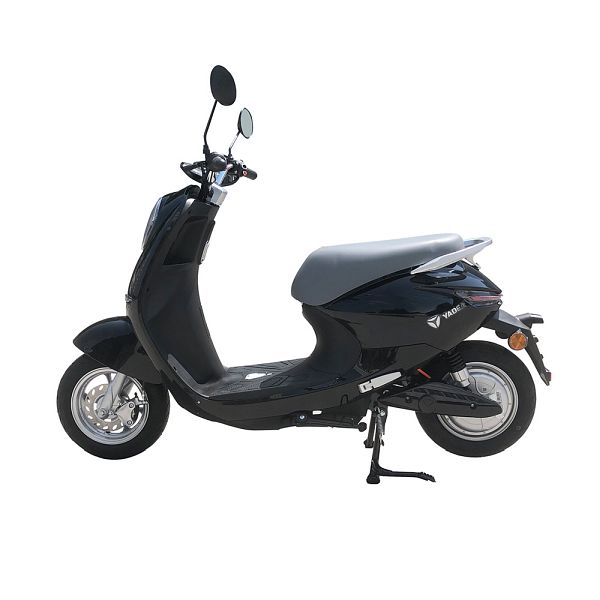

falls das so ein Roller ist:
Bild,
also eine Version mit Lithium-Akku, hängt es sehr davon ab, ob der Roller drei Monate zuvor vollgeladen wurde, oder bereits bei niedrigem Akkustand diese Zeit überdauern musste.
Typisch wäre das Verhalten jetzt, wenn der Akku damals fast leer war und die Batterie-Überwachung (BMS) inzwischen den Akku komplett in den Winterschlaf versetzt hat.
Ein zumindest halbvoll geladener Akku sollte (bei Lithium-Technologie) nach drei Monaten aber noch funktionieren.
Besser ist bei den herausnehmbaren Akkus aber oft, die aus dem Fahrzeug zu nehmen, wenn das lange herumsteht (weniger Energieverbrauch).
Die die Fahrzeuge eine Hauptschalter-Sicherung haben, die bei Entnahme des Akkus Ausgeschaltet und nach dem Einstecken wieder eingeschaltet werden muss, kann es allerdings auch daran liegen, dass die noch auf OFF steht. Diese Sicherungen fliegen auch gerne beim ersten Einschalten wieder raus, wenn das Fahrzeug lange ohne Strom war und die Kondensatoren im Steuergerät einen kurzen Stromstoss auslösen. Also auch dort noch einmal versuchen, den Roller dazuzu bewegen, wieder Ladestrom anzunehmen.
Das Verhalten des Ladegerätes ist vermutlich gleich, wenn es an einen (durch Sicherung OFF oder BMS CUT OFF) abgetrennten Akku angeschlossen wird, oder an einen bereits vollgeladenen Akku. Nur wenn der Akku Ladestrom annimmt wird es auf die (vermutlich rote) LED für den Lademodus umschalten.
