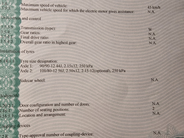

Jetzt ist mir aber in meinen Fahrzeugpapieren was interessantes aufgefallen.
Beim Hinterrad ist eine zweite, optionale Felgengröße angegeben. Und zwar exakt die Selbe des Vorderreifens.
Darf ich das so interpretieren, dass ich hier auch einfach 90/90 Reifen draufziehen kann wie vorn?
LG Silver

nach der Zulassung darf der Roller hinten zwar mit den zwei verschiedenen Felgenbreiten betrieben werden. Aber die dort genannte Reifendimension, bleibt ja die 100/80 - 12, die auf beiden Felgenbreiten montiert werden kann.
Es gibt den Bridgestone:
https://www.reifendirekt.de/cgi-bin/rsh ... &typ=76464
Sofern Du einen Reifenhersteller findest, der seine größenabweichenden Reifen (z. B. 100/90 -12) für den Fahrzeugtyp getestet hat und eine TÜV-Freigabe mitliefert (bei der Fahrt mitzuführen) könntest Du diese Größe auch nehmen.
Vielleicht weiß Jemand diesbezüglich zum G5 mehr.
Da der Roller nicht zur Hauptuntersuchung muss, könntest Du natürlich leicht differierende Größen (wie die oben) montieren, aber ohne Freigabe ist, das natürlich heikel beim Versicherungsschutz im Falle eines Unfalls.

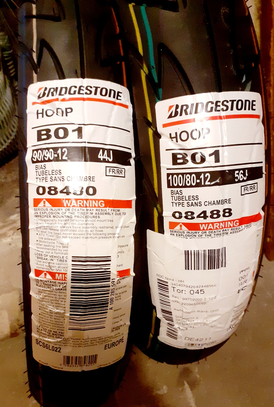

Den Bridgestone Hoop hab ich tatsächlich auch schon gefunden. Scheint ja auch der einzige Reifen in der Größe zu sein :lol:
Leider finde ich absolut keine Erfahrungsberichte im Netz zu dem Teil :?

Ich fahre diese Reifen vorn&hinten seit einer Saison und über 1000 km. Sie sind TOP
Auch bei Kälte und Nässe in Kombination super Gripp!
Bei Schnee und Eis fahre ich kein Zweirad. Dafür ist der G5 auch das völlig unzureichende Fahrzeug!
Ansonsten, wenn du 90/90-12 auf die Felge bekommst und vor allem auch EINGETRAGEN bekommst, dann mach es....
