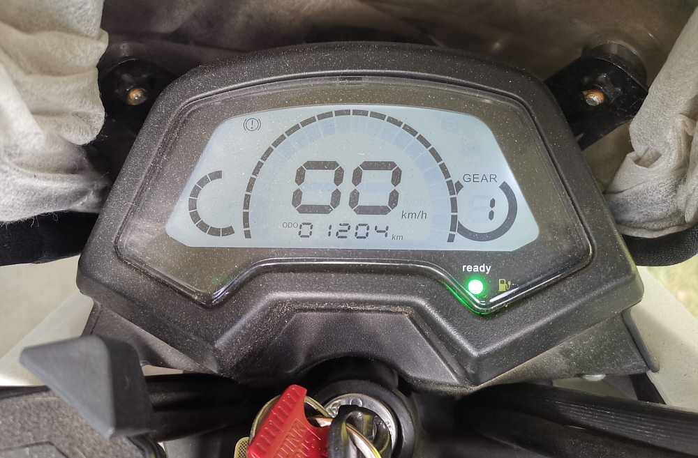

ich habe den Z3 seit 3 Jahren. Ca 1200 km. Vergangenes Jahr fuhr ich ihn bis in den Spätsommer. Er stand dann im Herbst ca. 1 Monat, auf meiner überdachten Terasse, bis ich den Akku in die Wohnung verbrachte.
Als ich ihn zwischendurch auf- bzw. nachladen wollte, blieb der Lüfter aus und das Ladegerät kalt. Der Status des LG: Beide LED´s Dauergrün.
Mit und ohne Anschluss an den Akku leuchten bislang beide LED grün. Ich weiß nun nicht mehr, ob das bereits immer so war?!
Vielleicht könnt ihr mir als Z3 bzw. GinkGo R1 - Fahrer da eine Info geben.
Ich dachte mir, vielleicht war der Akku noch voll geladen und beließ es dabei. In diesem Frühjahr machte ich eine Probefahrt und tatsächlich hatte der Akku noch ziemlich Power, wohl vom letzten Laden im Spätsommer.
Anschließend an´s Ladegerät. Kein Lüfter Beide LED Grün. Ich ließ das LG über Nacht drann.
Am nächsten Tag mit dem Roller zur Arbeit. Leistungsbalken gehen bei Vollleistung langsam zurück. Er ließ sich also nicht laden!
Ich holte den Akku wieder in die Wohnung.
Recherchiert und heraus gefunden, dass es kein neues Ladegerät mehr gab. Mit viel Glück eines bei GinkGo, für 155€ gekauft.
Dieses kam nach ca. 8 Wochen.
Gefreut, ausgepackt und angeschlossen. Das gleiche Ergebniss: Kein Laden, kein Lüfter, beide LED Dauergrün! Ist es vielleicht ebenfalls defekt? Es geht zurück.
Also liegt es wohl am Akku! Ich habe diesen eingesetzt und er zeigt, ohne Last, volle Power an, alles funktioniert einwandfrei. Aber er nimmt keinen Ladestrom an. Ladebuchse defekt? Kabelbruch im Akku? Zellen im A......? BMS zickt? Nach 3 Jahren und 1200km?
Ich habe schließlich den Akku geöffnet, in der Hoffnung, es wäre evtl. eine Sicherung im Akku verbaut bzw. ich könnte einen Fehler ausmachen.

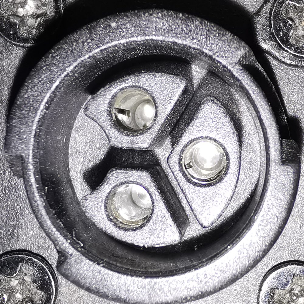

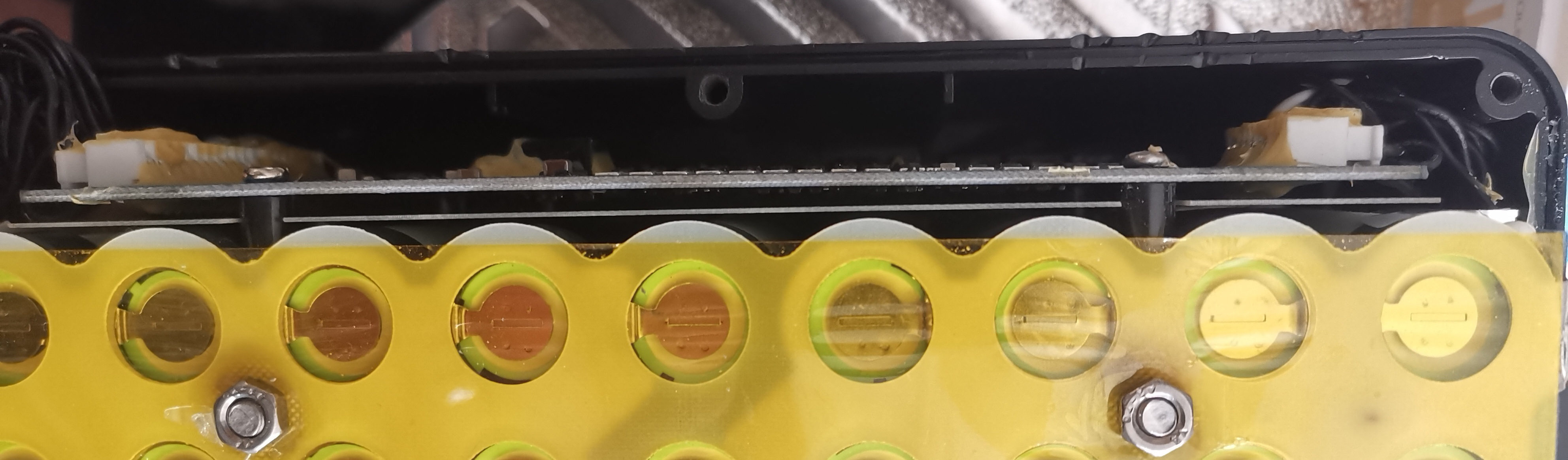

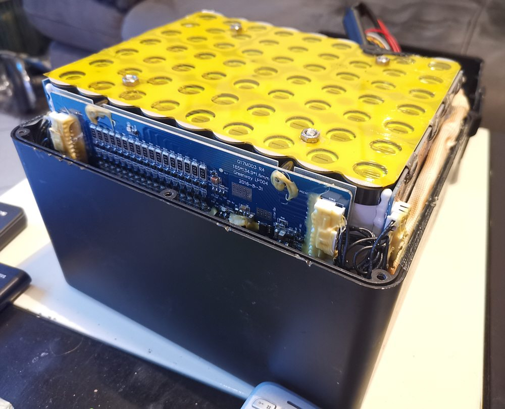

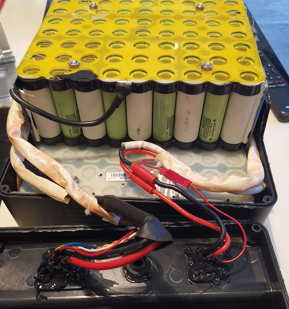

Die Kontakte und Kabel der Buchse scheinen in Ordnung zu sein. Anbei ein paar Bilder.

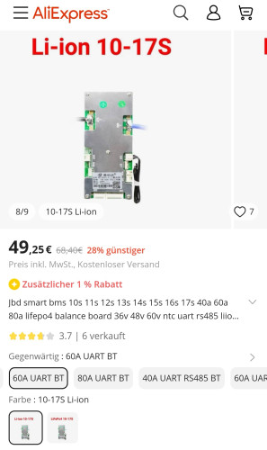

Bei Ali werden die so um die 130 gehandelt.

das 17s-BMS, das bei mit noch ungenutzt rumliegt, ist dieses:
https://www.ebay.de/itm/313800716243?ha ... R9bo5eKZYg
Intelligente Versionen mit Smart-Bluetooth-Ausstattung werden dann im Preis dreistellig, wie Brot schon erwähnt hatte.
Beim Z3 scheint das originale BMS den Akku-Ladezustand nicht zu ermitteln. Zumindest wird der nicht im Display angezeigt.
Ein "dummes" BMS würde es da wohl tun.

Wir haben den kompletten Zellenblock entnommen und alle Reihen gemessen!
Ergebnis: Die Zellen sind im Top-Zustand.
Kabel und Buchsen lassen alles durch.

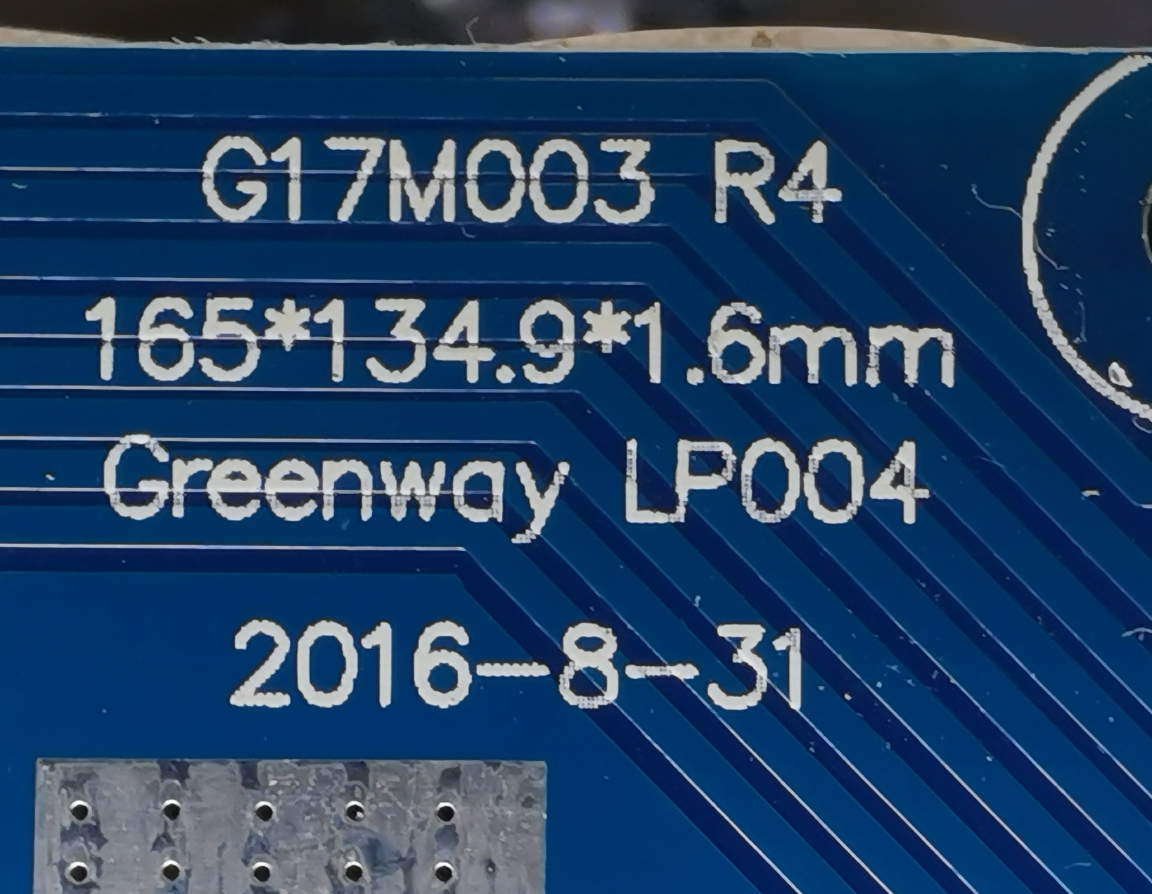

anbei das Original BMS - Nr..

Dieser Akku (Yadea Z3) hat zwei Steck-Buchsen: eine kleine Chogori 3-Pol-Buchse für das Ladegerät (separater Ladezugang im BMS) und der gängige Chogori 2-1-5 für den Anschluss an den Roller.
Der Roller fährt ja und der rollerseitige Anschluss funktioniert offenbar (mit Einschaltung des Akku-Stroms bei Zündung an), wie er soll. Was aber nicht funktioniert, ist die Aktivierung des BMS zum Laden (Öffnung des Ladezugangs).

Ausgebaut haben wir die BMS-Platine noch nicht.
Die Frage ist: bekommt man die BMS-Platine als Ersatzeil?, oder muss etwas (unschön) umgebaut werden, um den Akku wieder ans Laufen zu bringen?
@Guido: Der Roller hat ja auch eine Ladebuchse. Da wird doch aber nur der große Stecker angeschlossen (wenn der Akku in Fahrzeug kommt) ?,
oder zwei Stecker? Die Frage stelle ich, weil diese Rückmeldespannung vom Ladegerät ja auch ankommen muss, wenn das Ladegerät am Roller angeschlossen ist. Wenn das auch über die große Chogori-Buchse über einen der Pins (z.B. Nr.3 geht) und dann beiden Leitungen zusammengeführt werden, müsste die Störung hinter dem Zusammenführungspunkt liegen. Denn angeschlossen am Roller geht das LG ja auch genausowenig in den Lademodus über.
