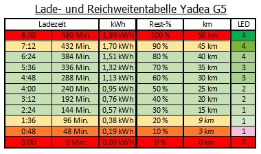

Zu deiner Orientierung:
Dies sind meine Daten für meinen G5 im reinen Kurzstrecken Stadtverkehr hier in Hamburg.
Ich fahre den Akku aber nie leerer als 20% und lade ihn mindestens ein Mal im Monat auf 100% bis zur automatischen Abschaltung (also inkl. Balancieren) voll.
Meine durchschnittliche Reichweite 80-20% sind 30-35km, 100-20% somit ca. 40-45km
Damit haben ich eine Reichweite 100-0% von gut 55km.
Auf Langstrecke mit nur wenigen Ampeln und Stopps&Anfahren auch gut 5-8km weiter...
