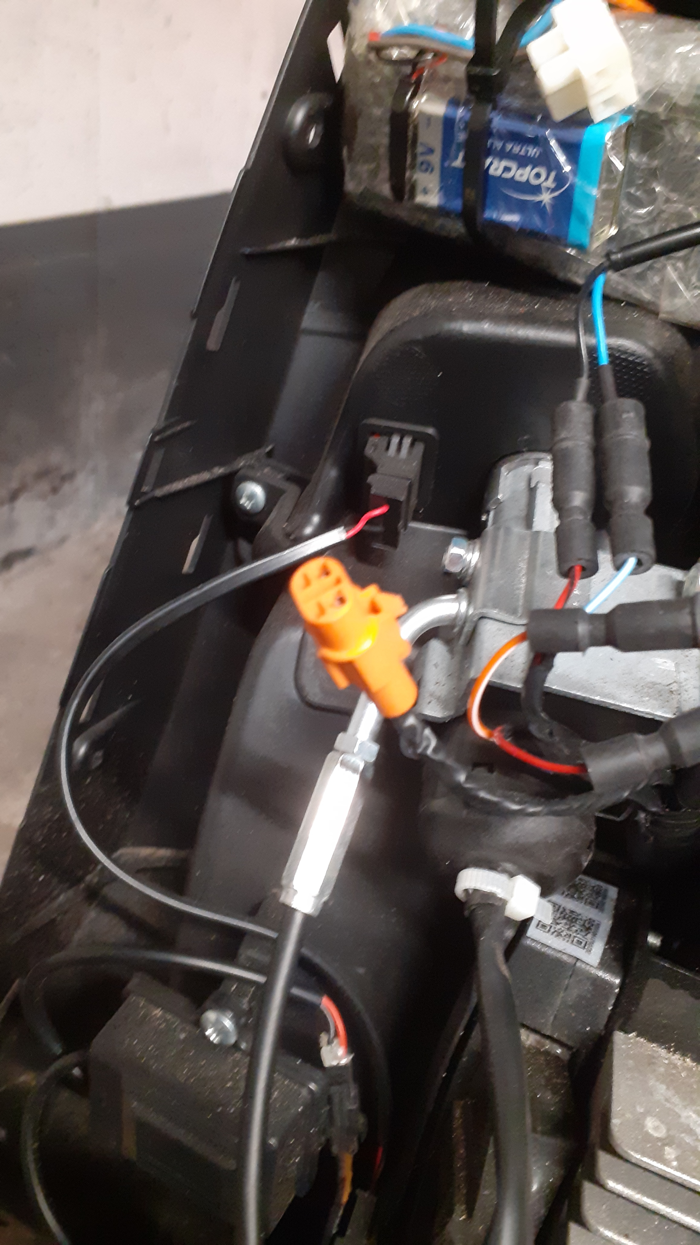

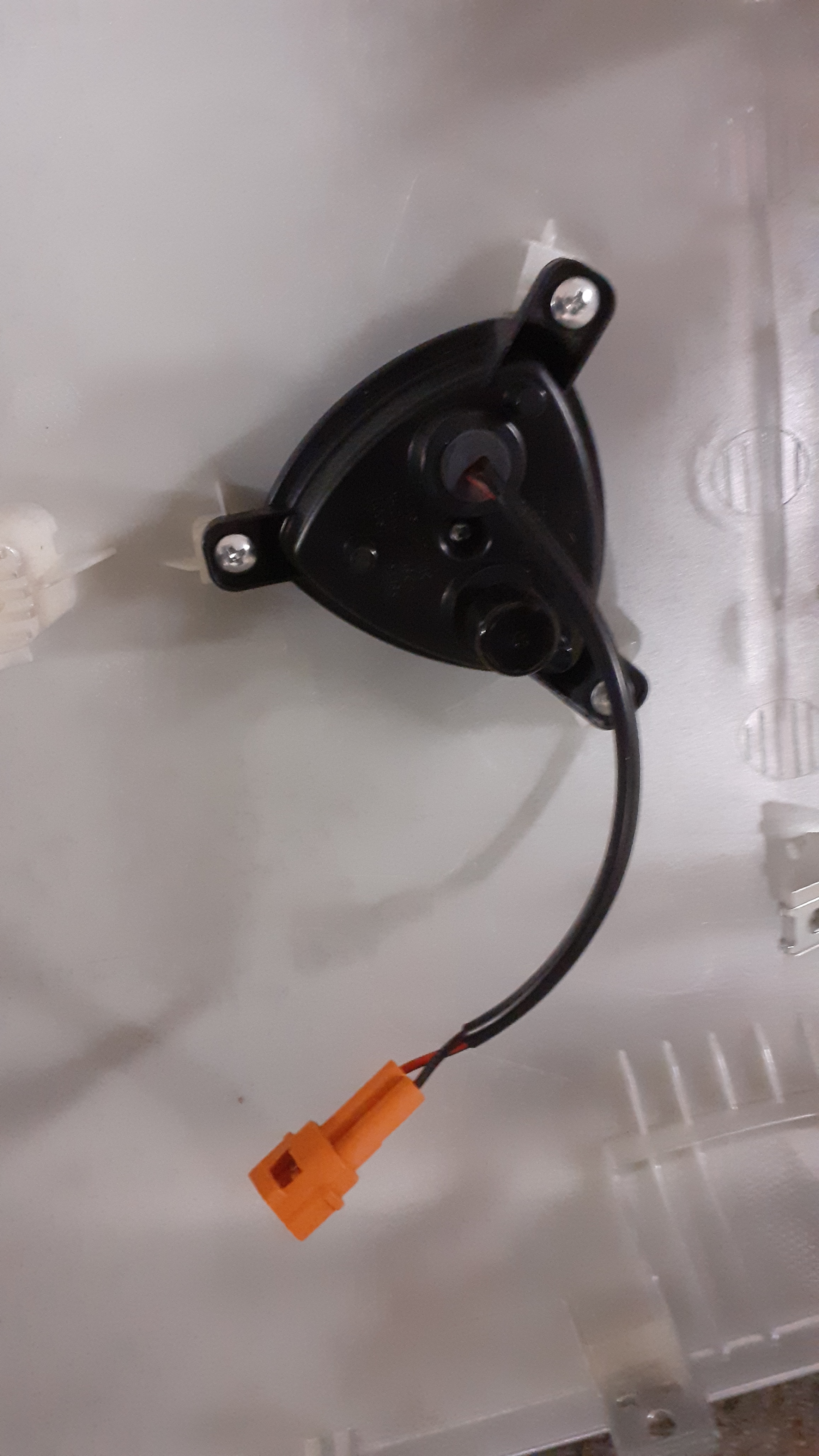

Habe heute meinen Roller bekommen yadea g5 die Logos leuchten nicht.
Beleuchtung der Logos

Moin Moin,
und Glückwunsch zu deinem Roller
Das liegt mit unter daran, dass wahrscheinlich die Steckverbindungen nicht verbunden sind. Die Leucht-Logos waren bisher immer (noch) verbaut gewesen, aber eben nicht angeschlossen!
Nach deutschen Verkehersrecht sind beleuchtete Hersteller-Logos während der Fahrt nicht zulässig....
Bis Ende 2021 waren bei allen G5 die Logos beleuchtet (auch angeschlossen). Seit dem gibt es immer mehr Neufahrzeuge, bei denen die Leucht-Logos nicht mehr angeschlossen sind....
Das KBA hat hier scheinbar "nachgebessert". Somit wird es nun wohl für Fahrzeuge ab 2022 - ... eine Änderung bei der Freigabe/Zulassung durch das KBA geben.
Da scheint der Wettbewerb wohl in der Logo-Beleuchtung von Yadea für sich eine Benachteiligung gesehen und Stress gemacht zu haben...
Du kannst ja mal die Front abschrauben und schauen, ob die Steckverbindung verbunden ist.
Ich persönlich bin froh, dass die zusätzliche Beleuchtung da ist. Je mehr Licht am Roller ist, je weniger kann man übersehen werden

Was macht denn die 9V Batterie in deinem Roller?

…mir hat man erklärt, dass das hintere Logo nur noch ein Katzenauge ist, bei dem neuen g5, das vordere, kleine, oben leuchtet bei mir!

Re: Beleuchtung der Logos
Das beleuchtete Logo hinten ist im Dunkeln fast heller als der Rückscheinwerfer
Und in der Front ist es ein super Zusatzlicht wie ein gutes Standlicht...
Dass das ein Logo ist, muss man wissen, sonst würde man das Licht gar nicht als solches erkennen
Der "Reservetank"
Ne, dass ist die Batterie für den Funksender für das Garagentor
So kann ich ganz bequem rein und raus fahren
