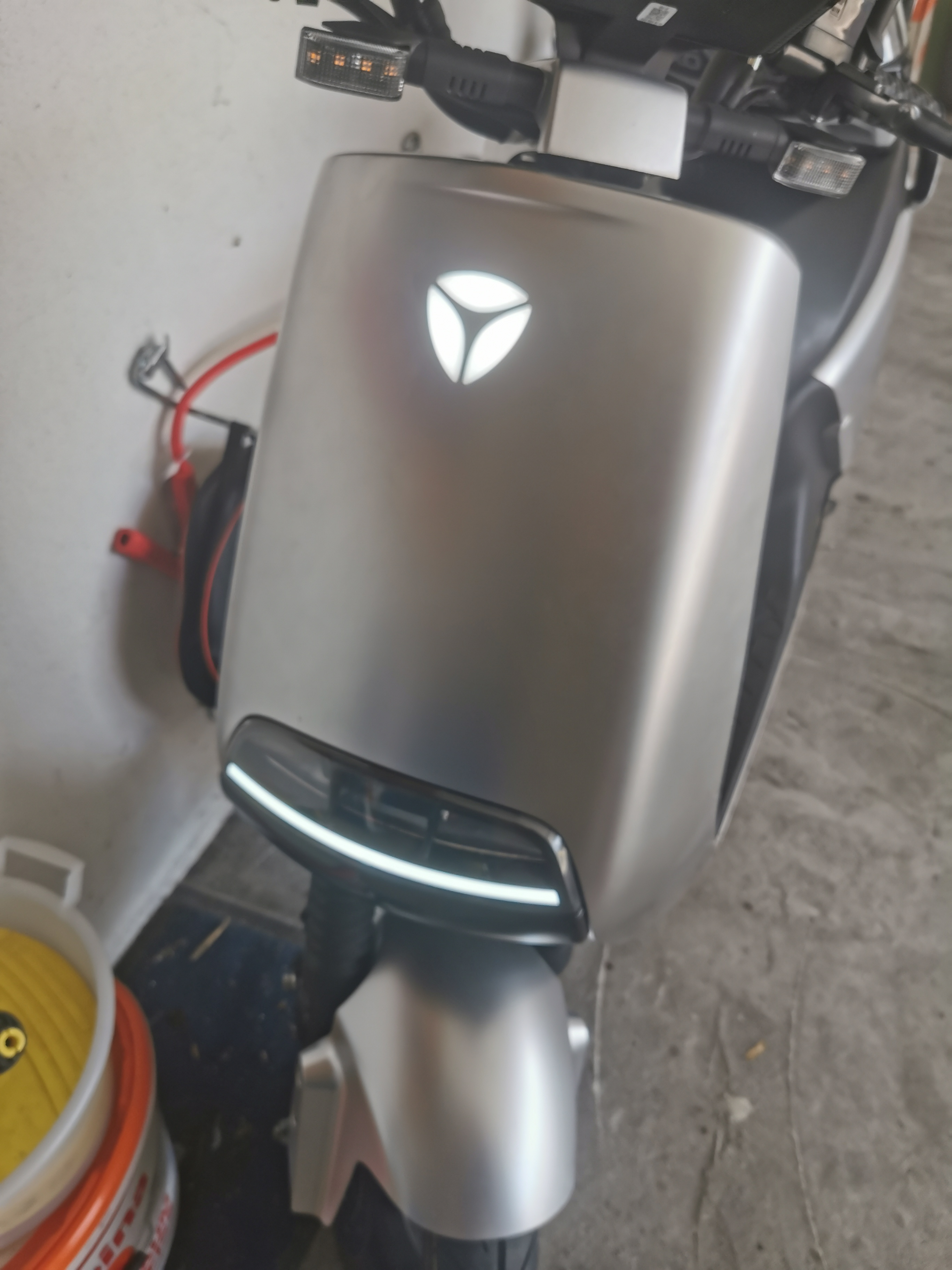

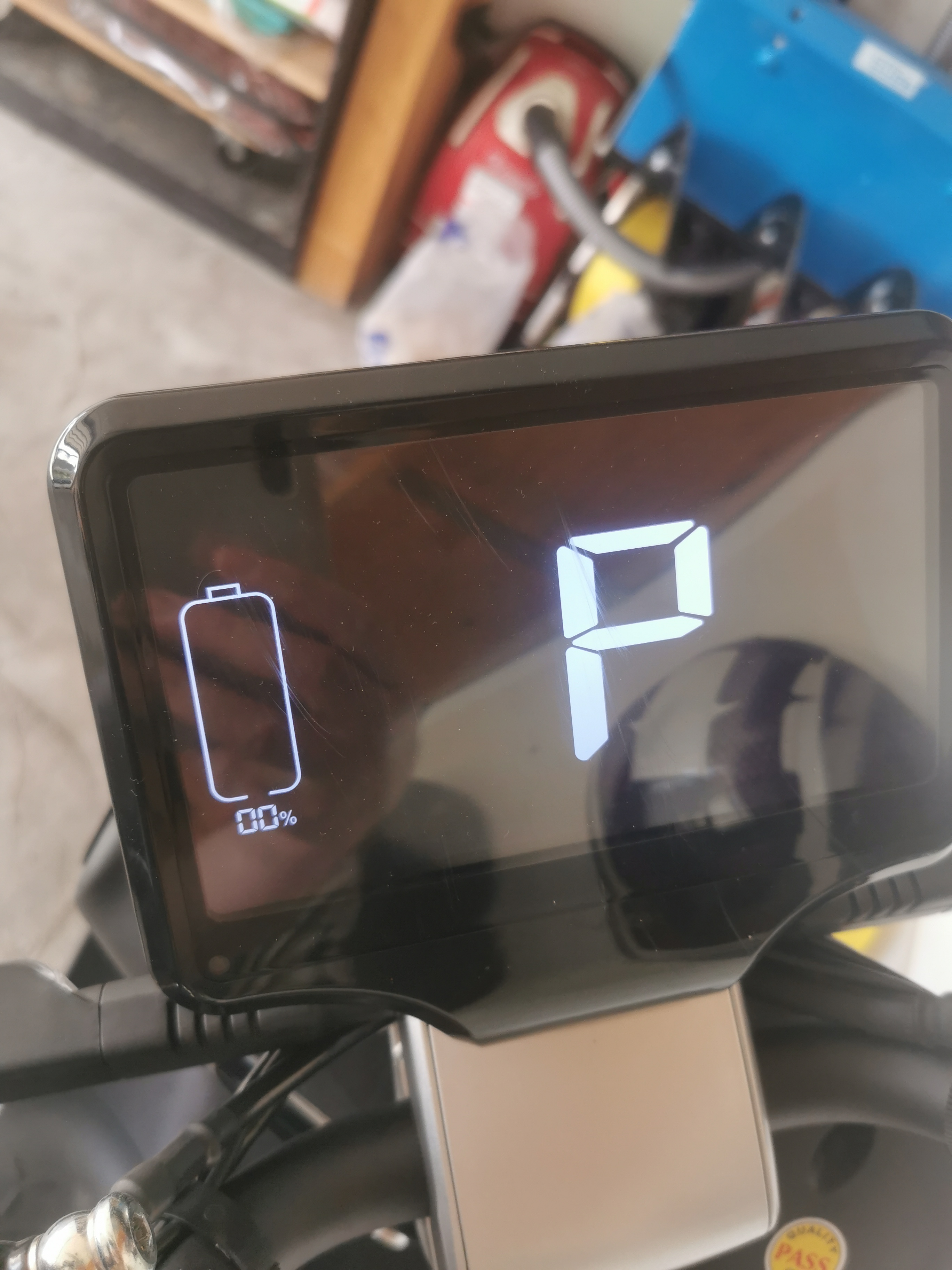

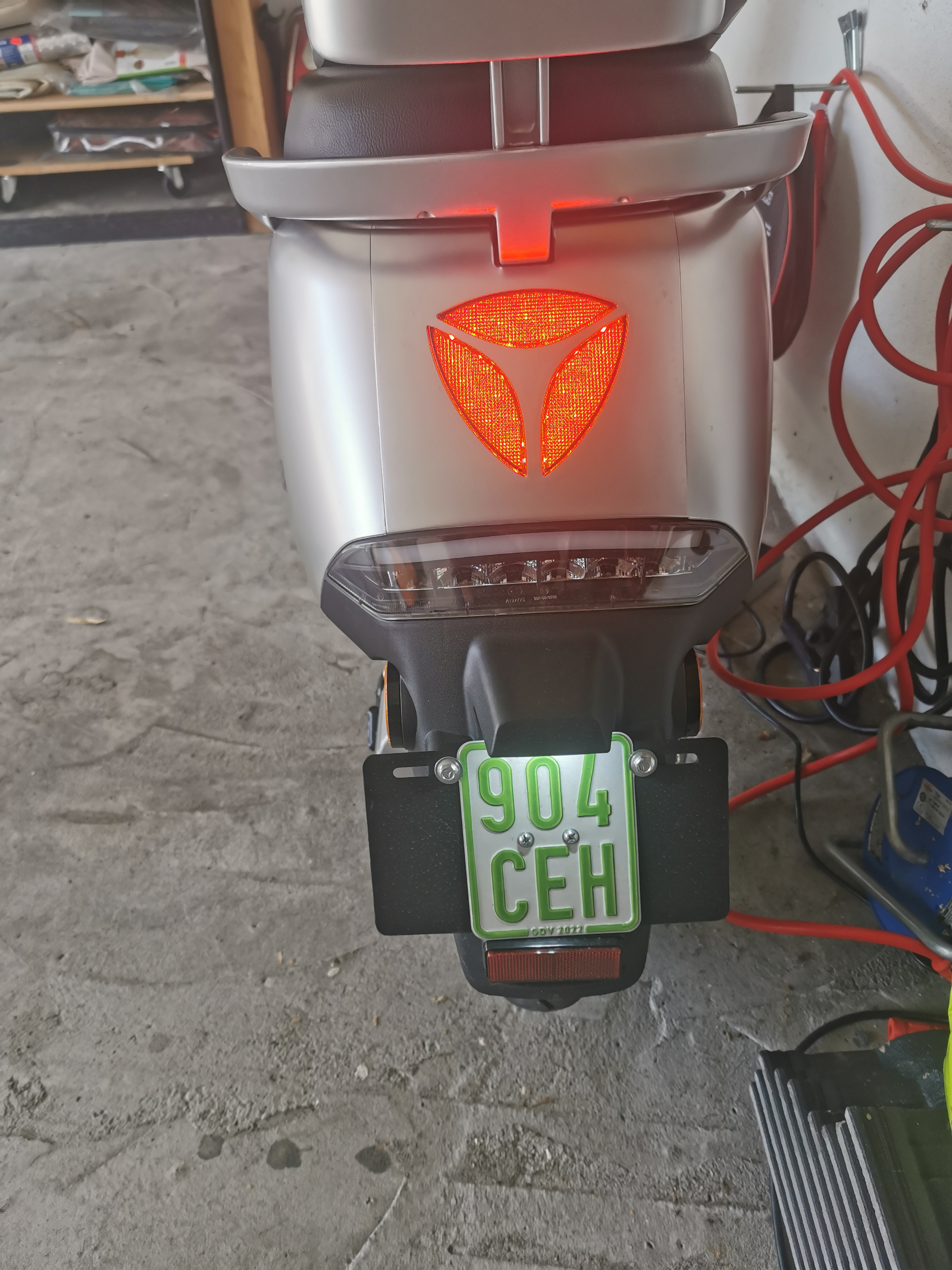

Frage an die Gruppe: der G5 steht gerade in der Garage.
Kein Ladekabel angeschlossen, kein Schlüssel steckt. Sicherung ist on.
Trotzdem leuchten sowohl Rücklicht und Kennzeichenleuchte, als auch Vorderlicht und selbst der Tacho ist an.
Steht auf P und 0%.
Warum gehen diese Lichter nicht aus?
Steck ich den Schlüssel rein, hat er eine Ladung von 98%.
Muss ich die Sicherung ausschalten?
Das verbraucht doch unnötig Energie / Lampe.

Hallo Mike,
danke für deine Antwort.
Der G5 wird nur mit Schlüssel eingeschaltet oder ausgeschaltet.
Eine APP nutze ich bisher nicht.
Also ist der G% auf den Bildern OFF - und der Schlüssel steckt auch nicht mehr.
Ausgeschaltet - und es leuchtet trotzdem.
VG
Michael
VG
Michael

So, ich habe mal etwas herumgespielt.
Das Problem tritt bei mir nur auf, wenn beim Ausschalten der Schalter für das Licht links ist (Scheinwerfer vorne an). In Mittelstellung oder rechts lässt sich meine Yadea ganz normal ausschalten.
Wenn das Problem auftritt leuchten bei mir im ausgeschalteten Zustand das Display (P-Modus, Akku 0%), beide Logos, die Kennzeichenbeleuchtung und vorne das Tagfahrlicht, der Scheinwerfer und das Fernlicht. Die hintere LED-Leiste bleibt dunkel.
Umgehen lässt es sich bei mir wenn ich das Licht vor dem Ausschalten des Rollers ausschalte, den Roller noch einmal ein- und ausschalte oder die Alarmanlage per Fernbedienung oder App aktiviere.
Dank diesem Workaround werde ich das Gerät nicht gleich wieder in die Werkstatt bringen (war erst bei der Reparatur, u.a. wurde die hintere LED-Leiste getauscht, wodurch der Fehler entstanden sein dürfte). Da ich entweder den Akku mitnehme oder die Alarmanlage einschalte sollte die Yadea nicht unbeabsichtigt eingeschaltet bleiben.
