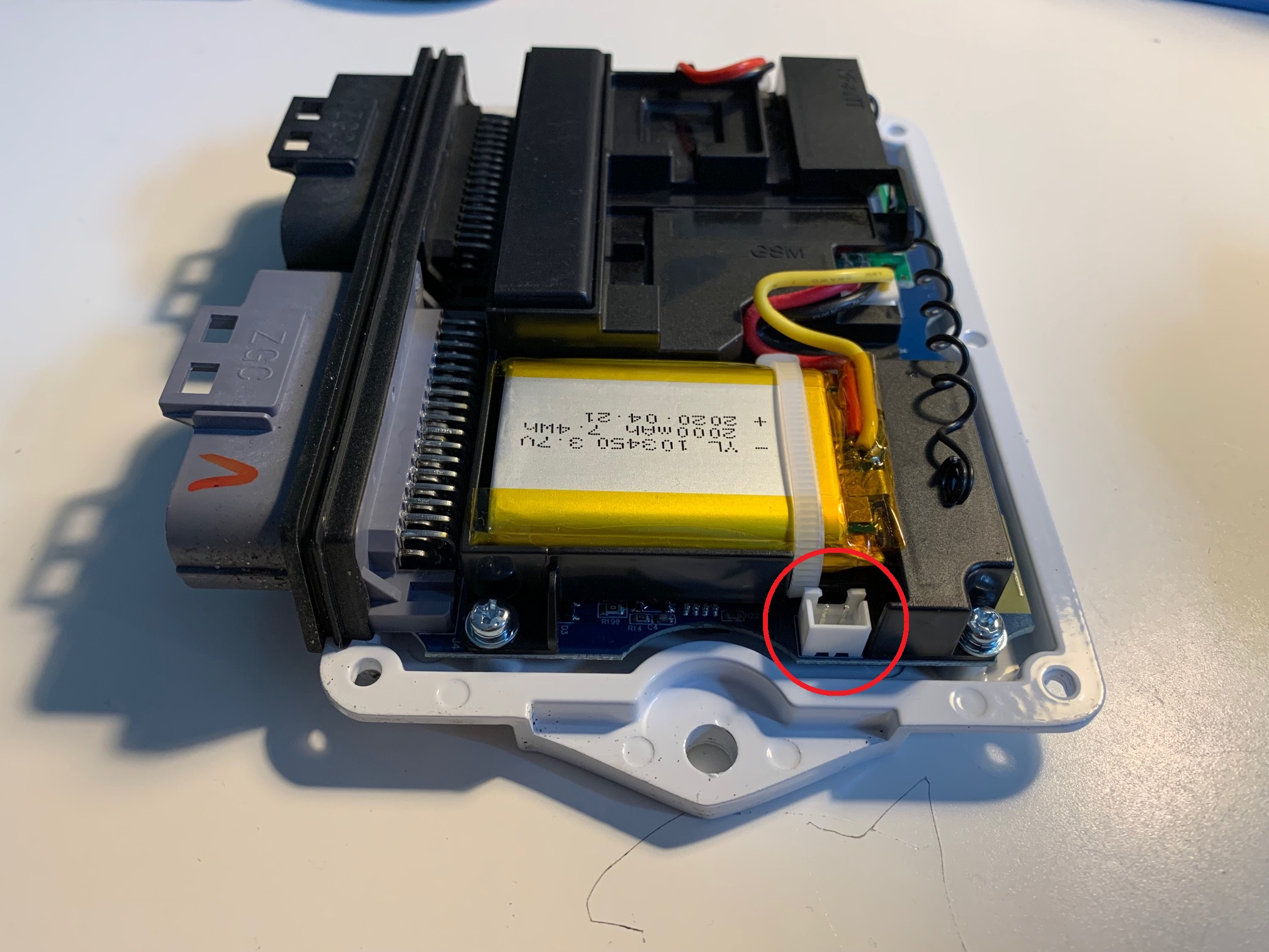

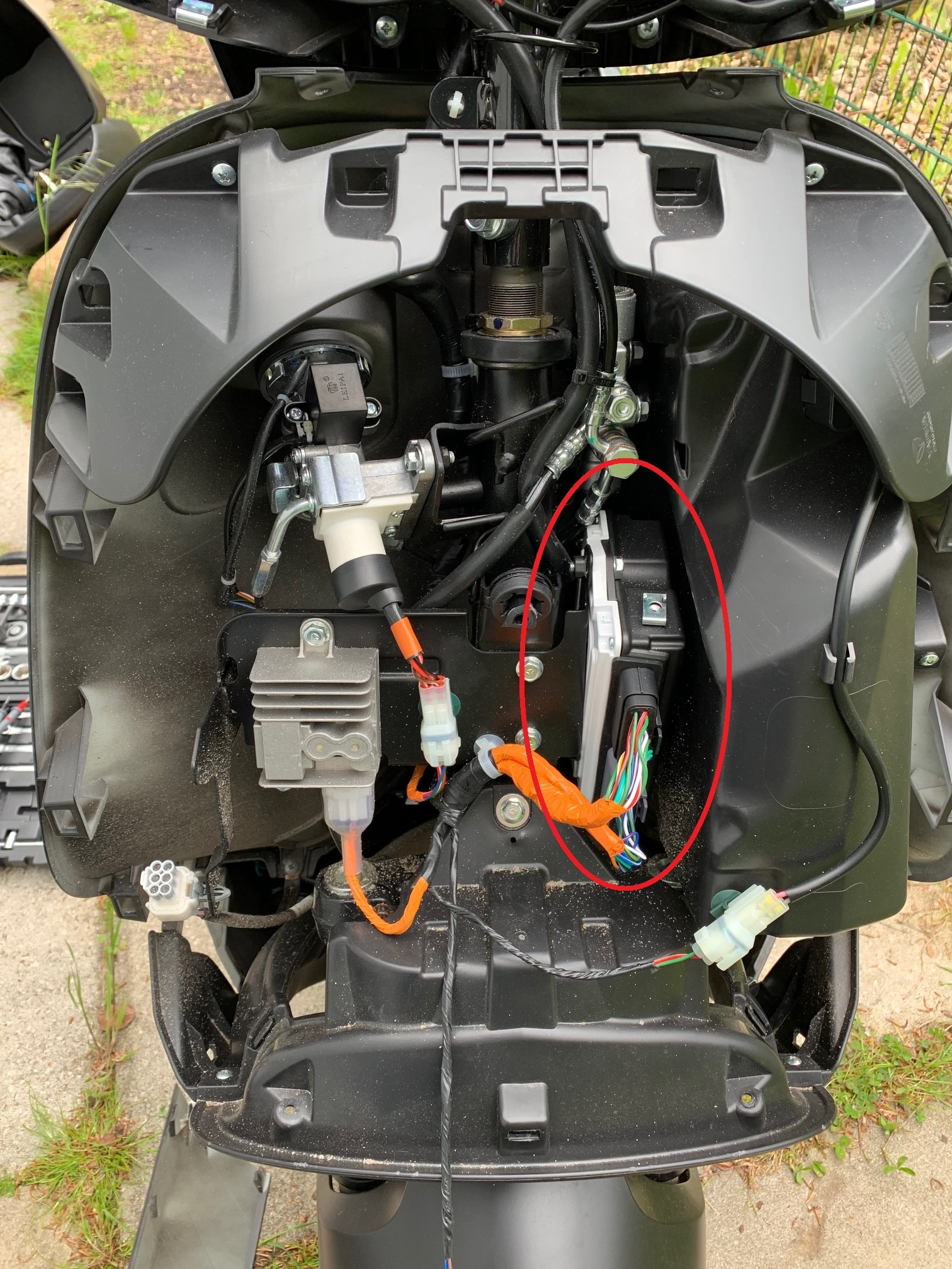

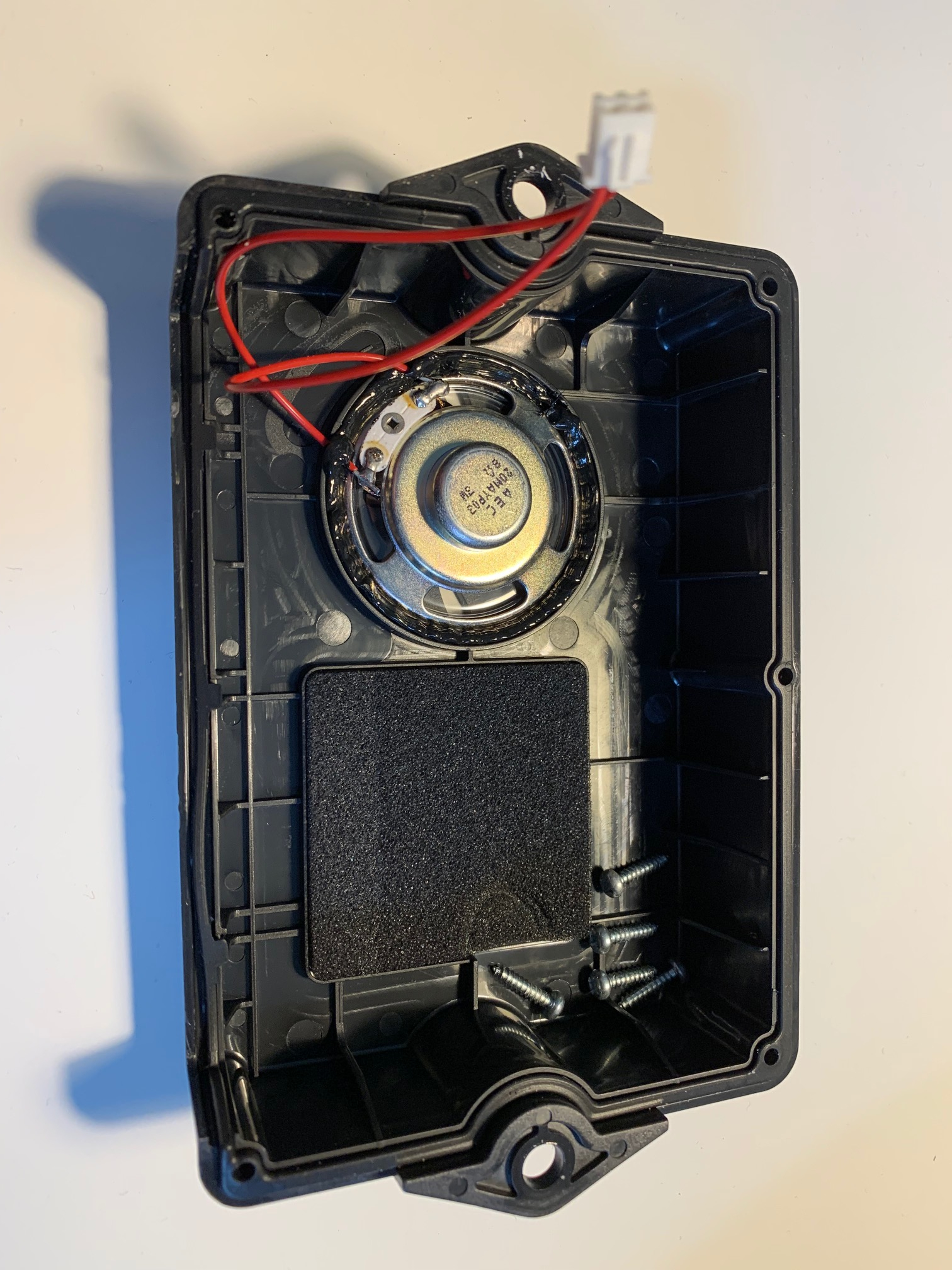

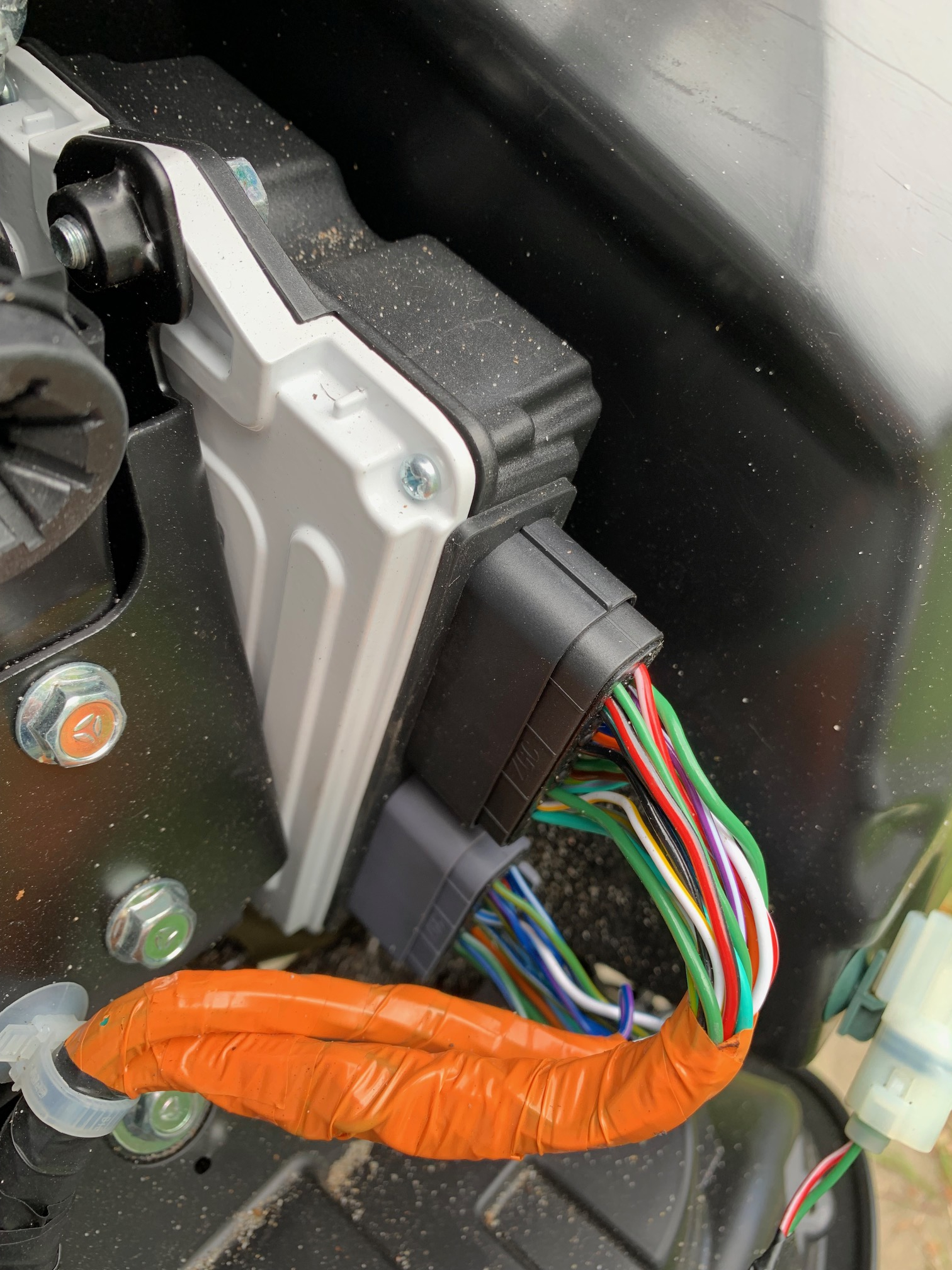

hatte bei meinem C1 letztens Probleme mit dem Controller und hab diesen geöffnet. Dabei hab ich gesehen, dass da auch der Lautsprecher für Blinkerton, Start- und Abschaltmelodie und für die Alarmanlage verbaut ist. Hab das Kabel abgezogen, da mich die Töne auch genervt haben. Die Hupe hat einen separaten Lautsprecher und ist funktionstüchtig.
Anbei die Fotos von dem Umbau. Der Controller ist vorne hinter dem Vorderlicht eingebaut. Zum Ausbau muss die vordere Verkleidung abgenommen werden. Das meiste ist über Klipse befestigt. Da muss man etwas vorsichtig sein, damit die nicht abbrechen.
