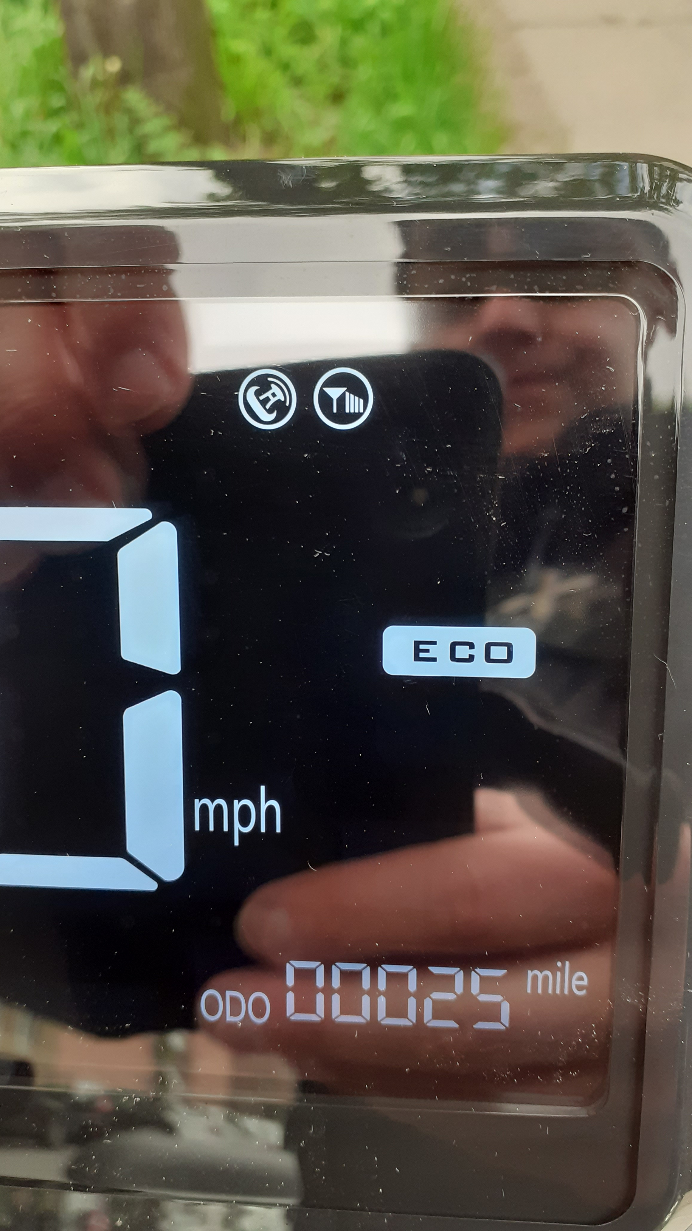

- Wie bei den meisten Rollern ist die Restkilometeranzeige nicht zu gebrauchen. Am Anfang werden 101km angezeigt, die wohl noch nie jemand geschafft hat. Meinetwegen kann man ja mit 80km Reichweite werben, aber die Anzeige im Tacho sollte wenigstens halbwegs stimmen.
- Die Prozentanzeige ist da schon etwas besser, aber auch hier gibt es das übliche Problem, dass die ersten 20% von 100-80 bei mir im Winter aktuell 13km Reichweite entsprechen, die letzten 20% von 20-0 hingegen entsprechen gefühlt 2-3km.
- Die Kilometerstandsanzeige habe ich heute extra getestet. Nach 37,6km absolvierter Strecke zeigt der Kilometerstand 42,x km mehr an. Das sind ca. 13% zu viel.

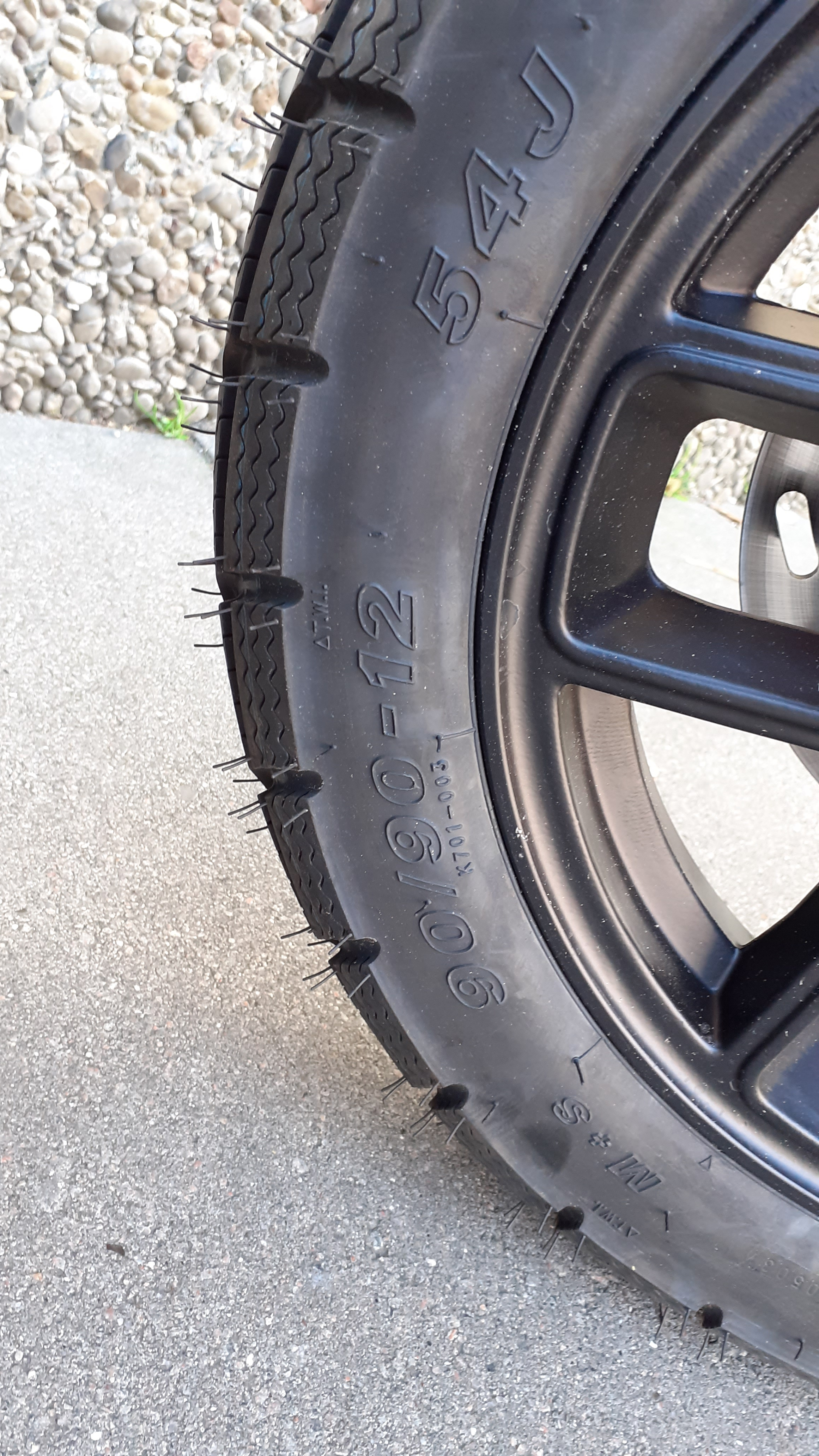

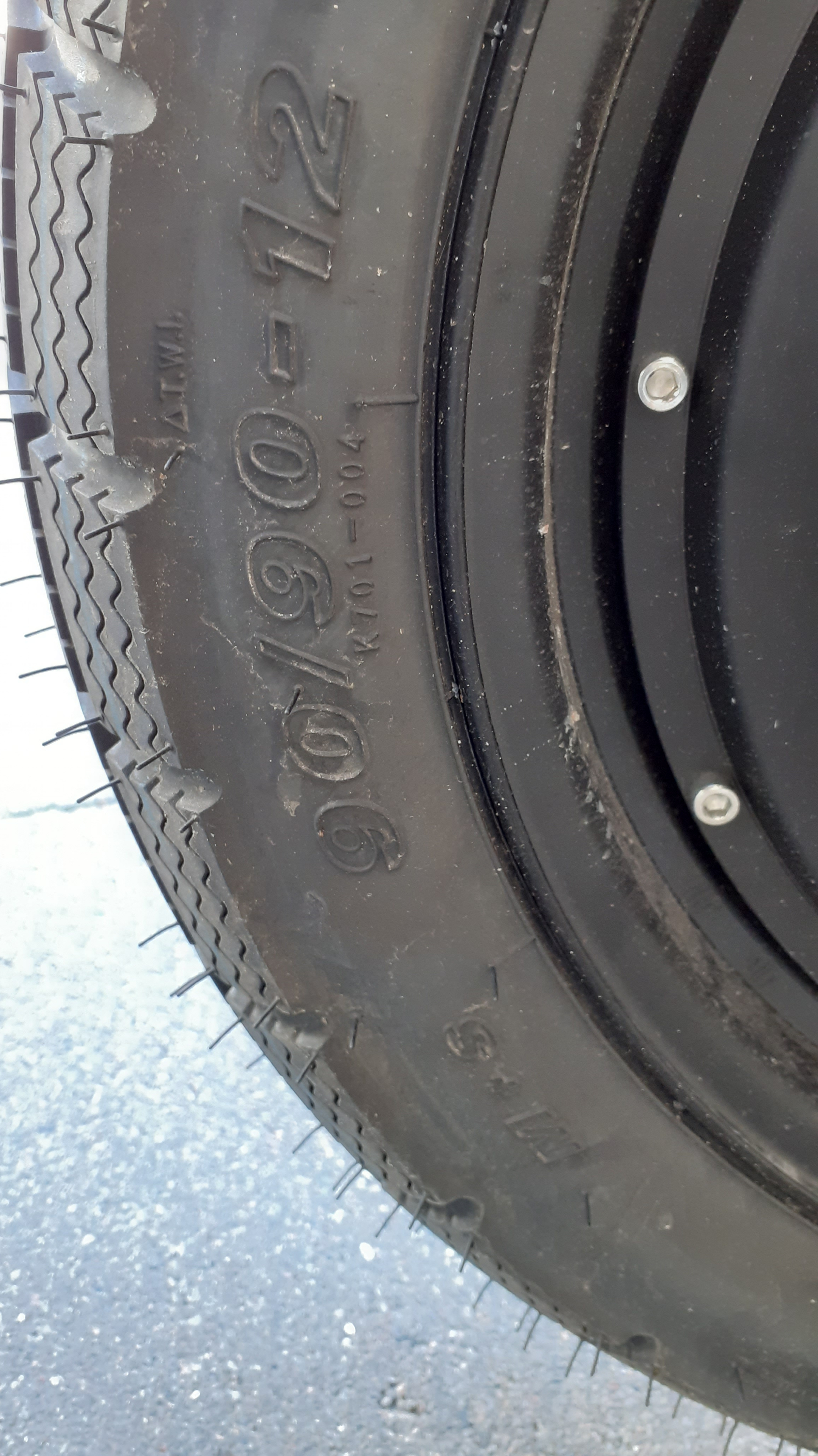

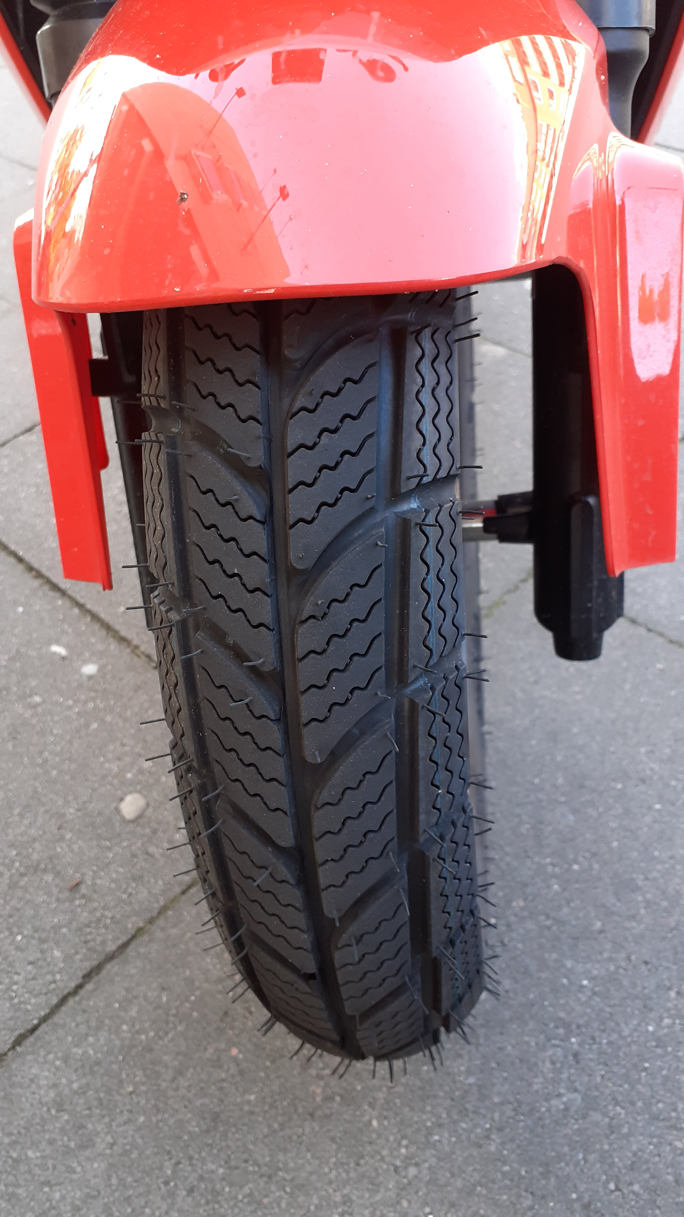

Auch sollte hier mal offiziell über das Reifen Thema geredet werden. Der Originale ist einfach richtig schlecht auch bei schon wenig Nässe sehr schwammig vom Fahrgefühl. Hab mir die leider einzige Alternative den Bridgestone Hoop b01 draufgetan. Bin jetzt aber insgesamt sehr zufrieden. Wenn jetzt über die App auch noch die Uhrzeit angezeigt wird ist alles gut.

1. was die Restkilometeranzeige betrifft, ist dies in der Tat eine Funktion, die wir verbessern müssen. Es ist zu beachten, dass die Anzeige der Kilometerstandsvorhersage kein Fehler der Batterie oder des Fahrzeugs ist, sondern von einem Software-Algorithmus im Steuergerät erzeugt wird. Wir wissen von Yadea, dass der aktuelle Algorithmus auf einer Kombination aus Straßenbedingungen, Fahrzeuggeschwindigkeit und anderen komplexen Faktoren basiert, die in den 10 km vor dem Anhalten auftreten, so dass eine Fehlerspanne vorhanden ist. Dies ist vergleichbar mit der Restkilometeranzeige eines Autos, die intern auf der Grundlage der verbleibenden Kraftstoffmenge, der Anzahl der zuvor verbrauchten KM und der Durchschnittsgeschwindigkeit berechnet wird. Derzeit ist dies eine fortschrittliche "nice to have"-Funktion, die meisten EV-Produkte zeigen jedoch nur die verbleibende Batterieladung an.
