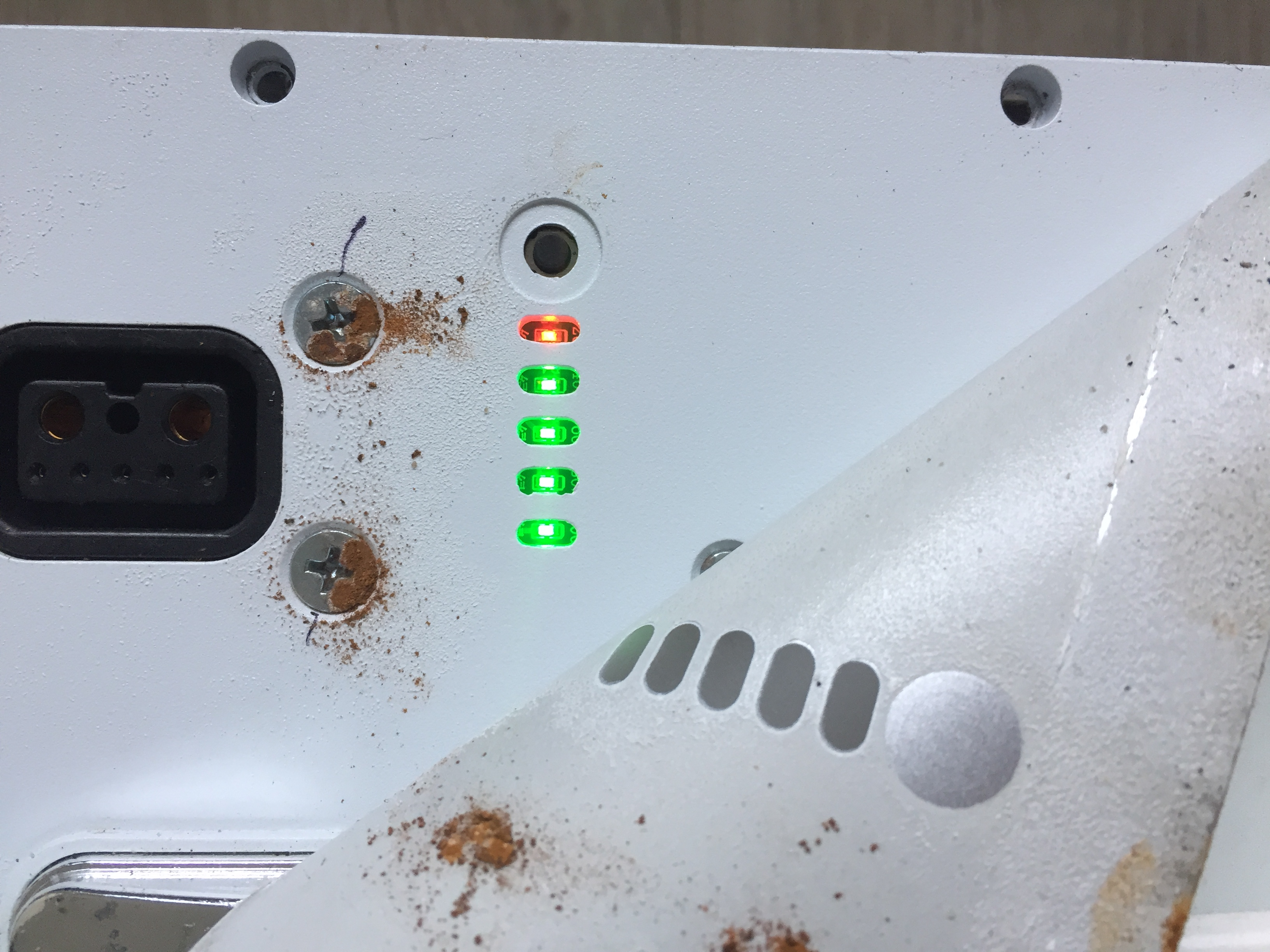

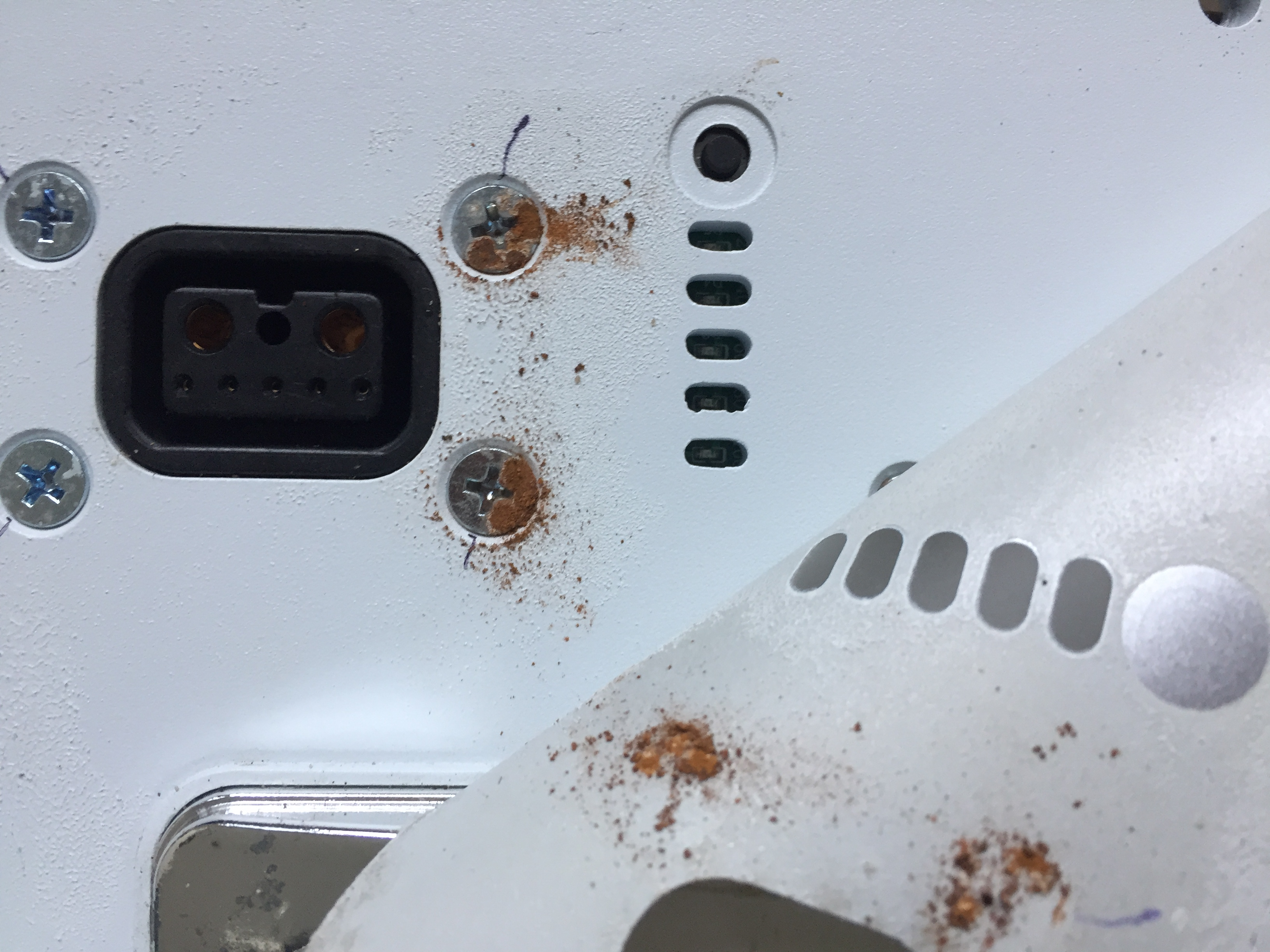

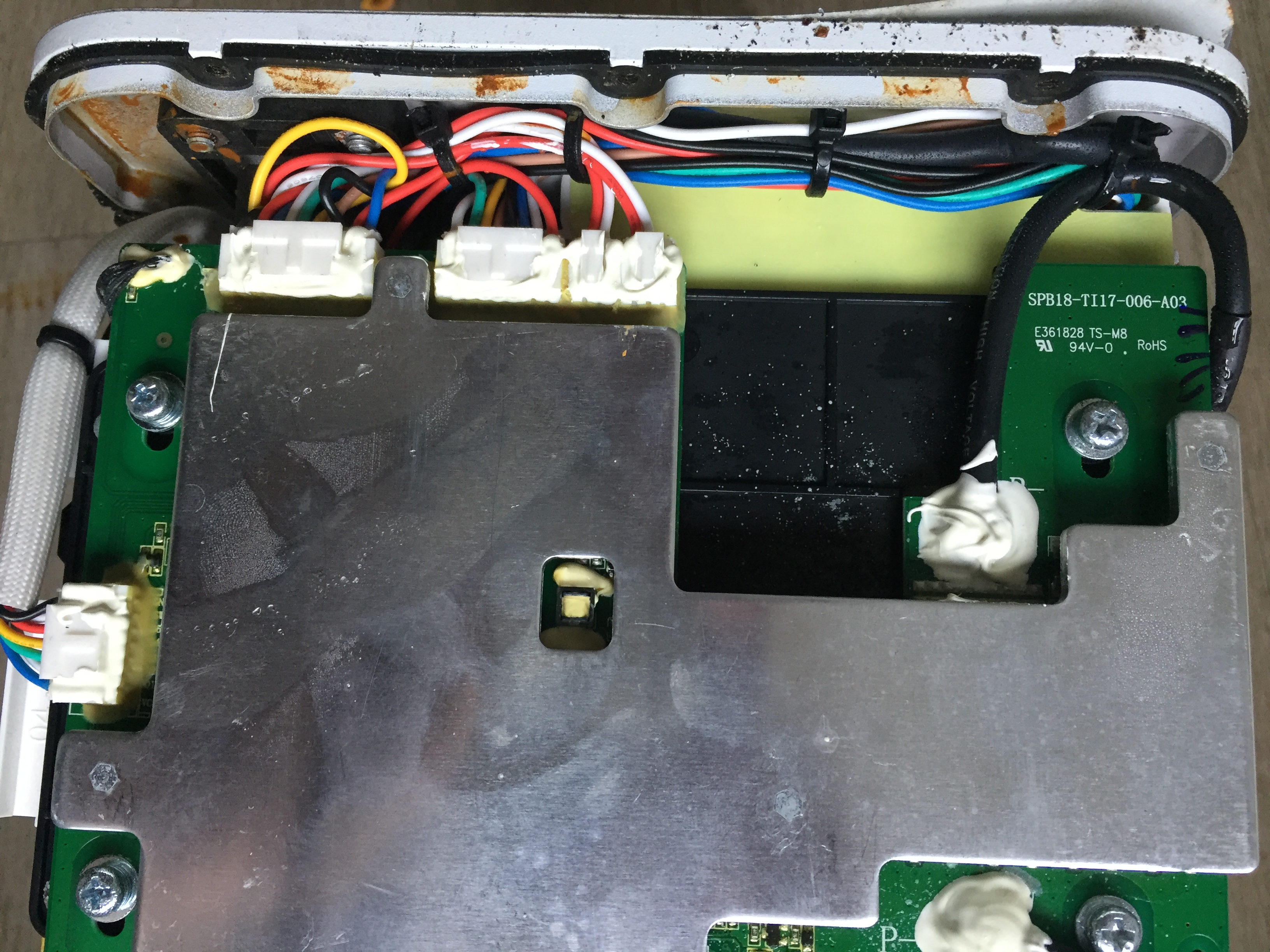

- error
- Beiträge: 2064
Re: Yadea G5 - Akku von 100 auf 0 in 10 Sekunden

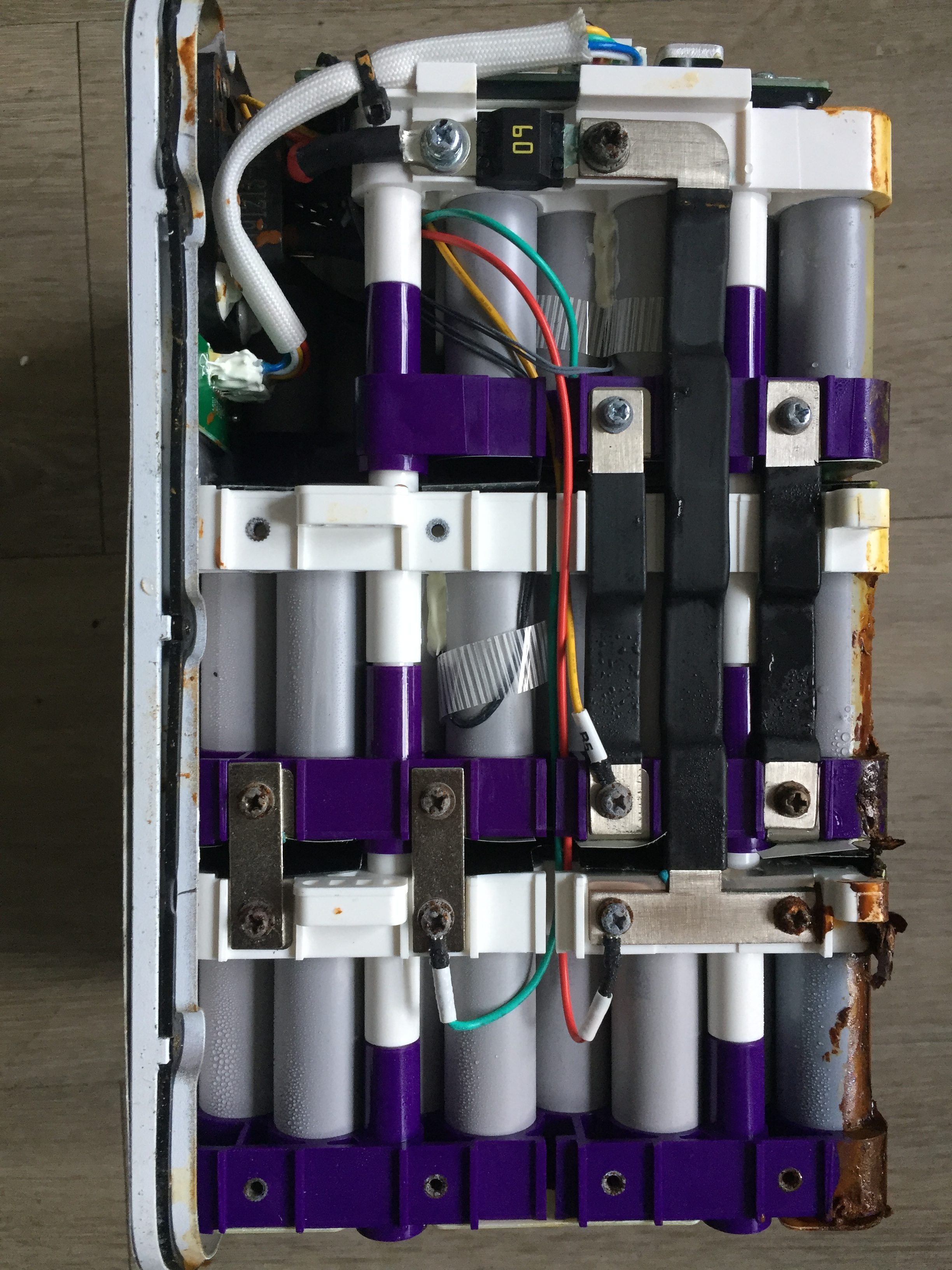

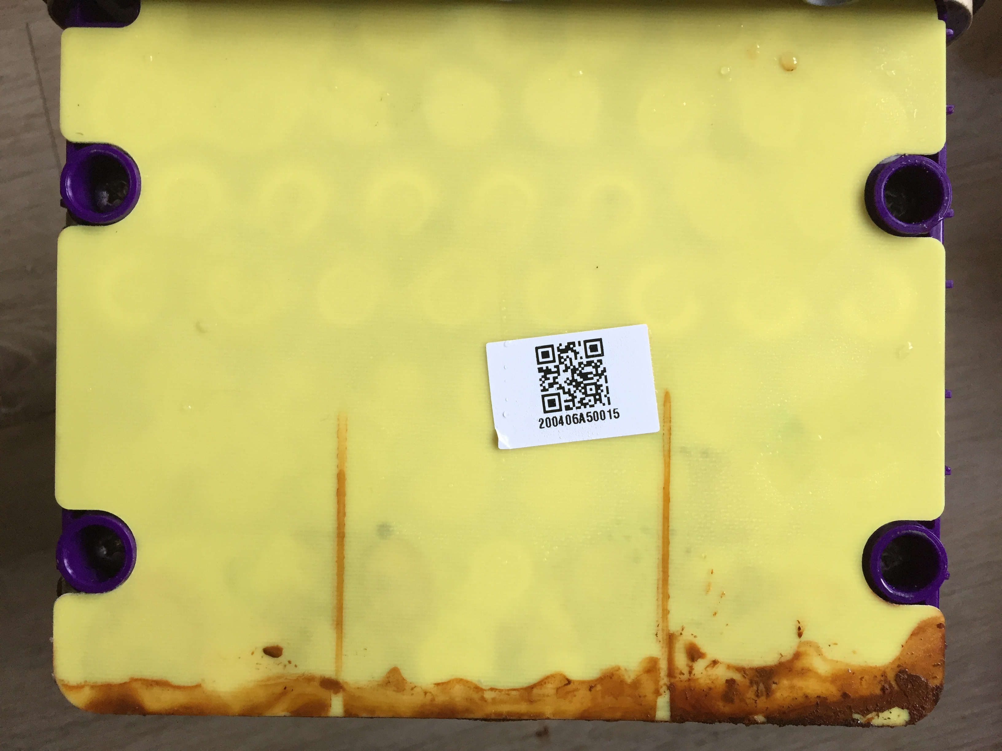

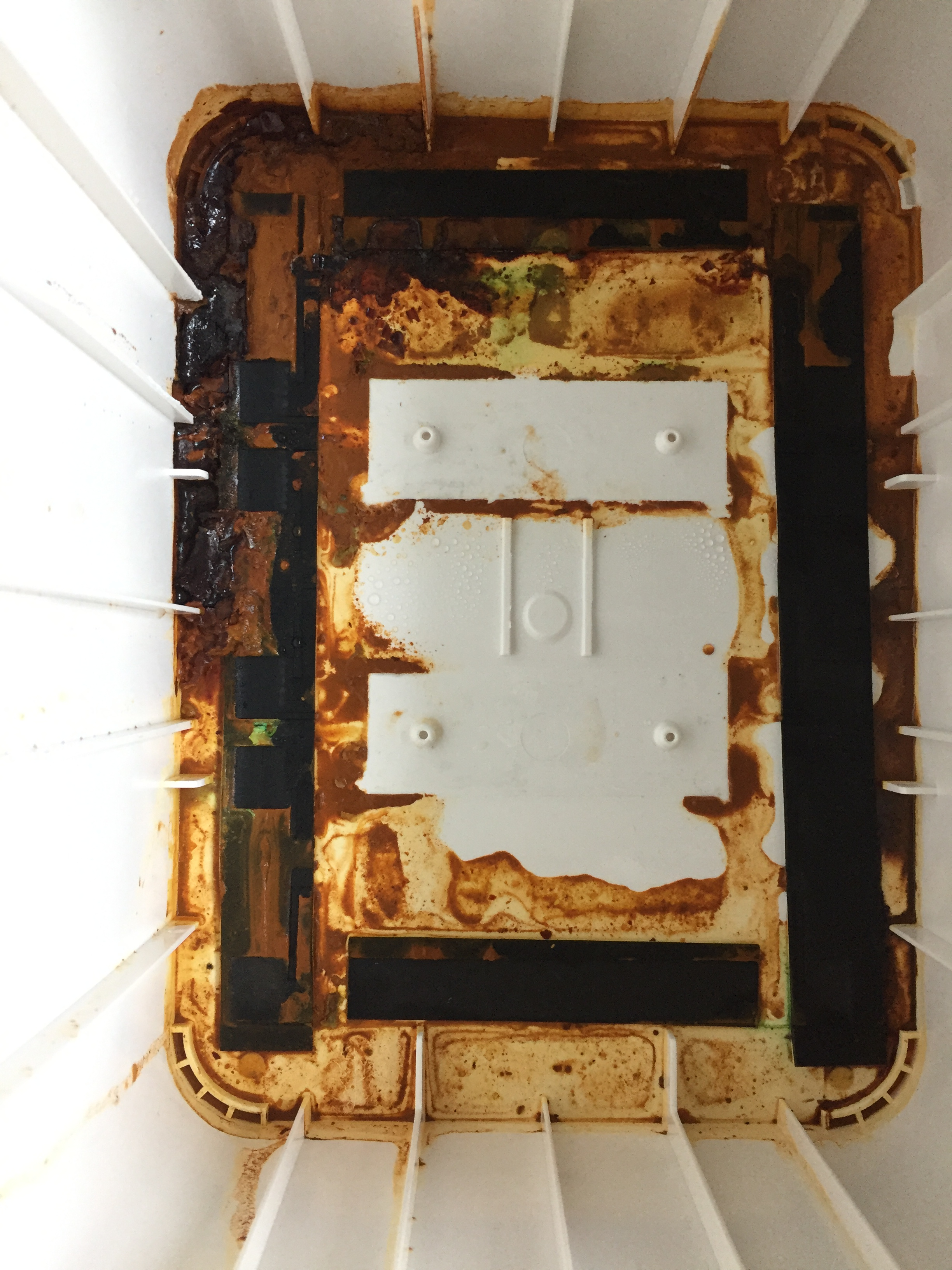

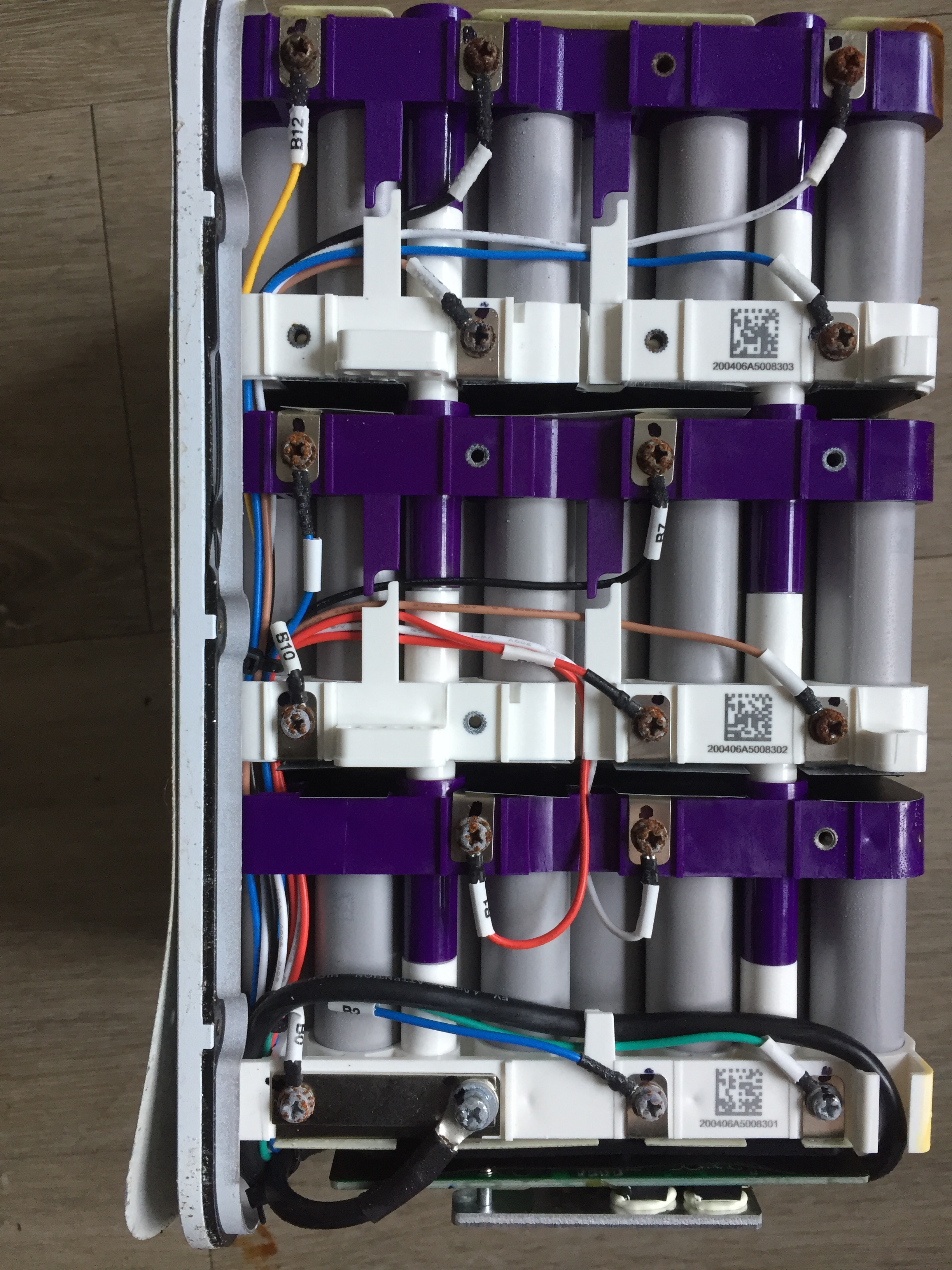

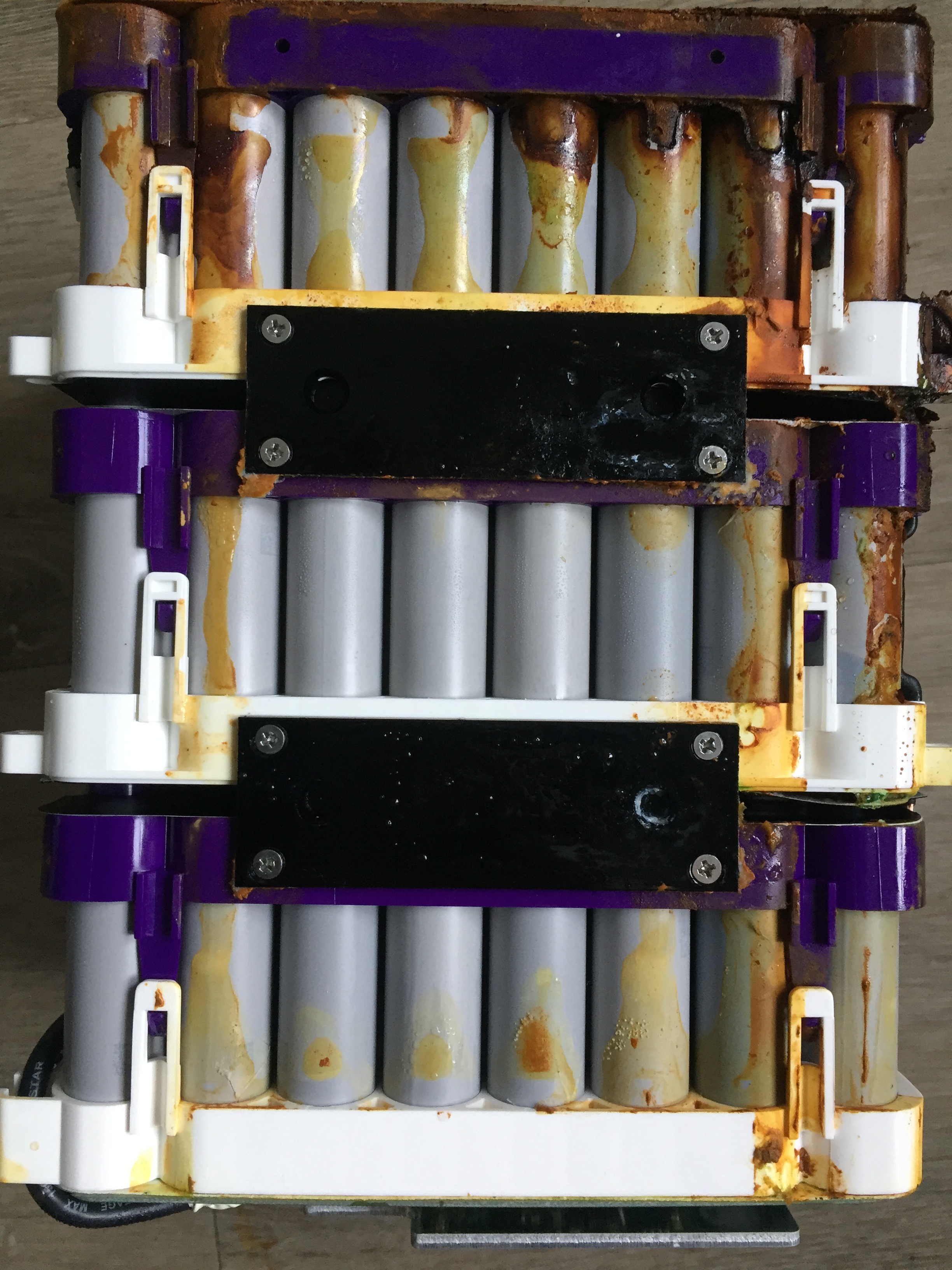

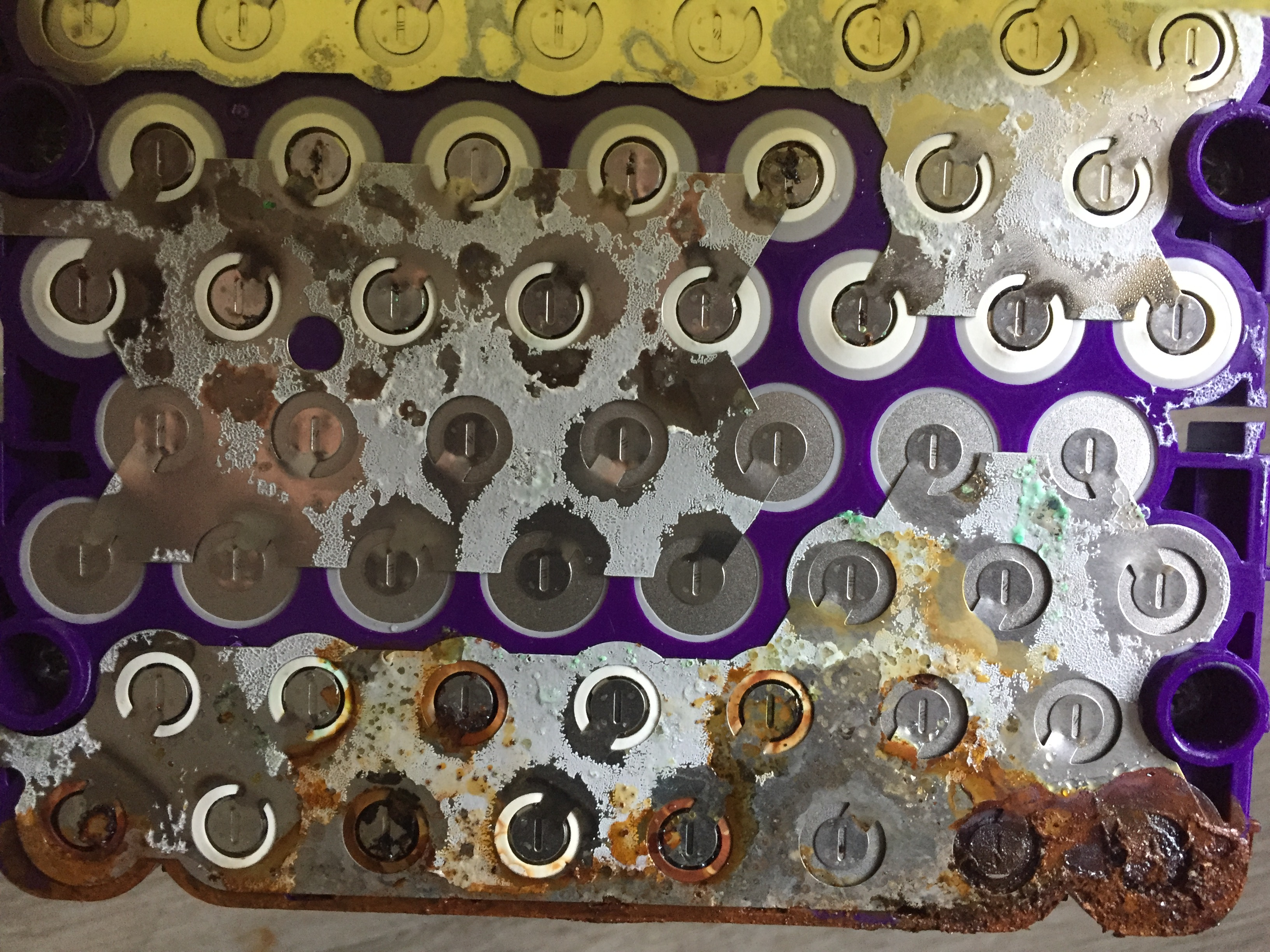

Leider funktionieren die PNs immer noch nicht. Ich denke es ist OK die Bilder offen ins Forum zu stellen. Von außen sah der Akku eigentlich ganz normal aus. Bei den leichten Rostspuren unter der oberen Klebefolie hatte ich mir noch nichts gedacht. Beim Öffnen roch der Akku dann als hätten einige Zellen ausgegast. Wie das Schadensbild entstanden ist? Keine Ahnung. Der Roller selbst ist völlig OK und fast neuwertig.
Auf jeden Fall ein gutes Beispiel warum defekte Akkus nicht geladen oder verschickt werden sollten. Bin jedenfalls am überlegen was ich damit machen soll. Drinnen bleibt der jedenfalls nicht. Die Rostsuppe im Gehäuse ist übrigens leitend: 10 kΩ bei 1cm Messspitzenabstand.
Sherlock H. vermutet: das könnte im Roller passiert sein. Sieht aus als hätte der Roller auf dem Seitenständer gestanden.
