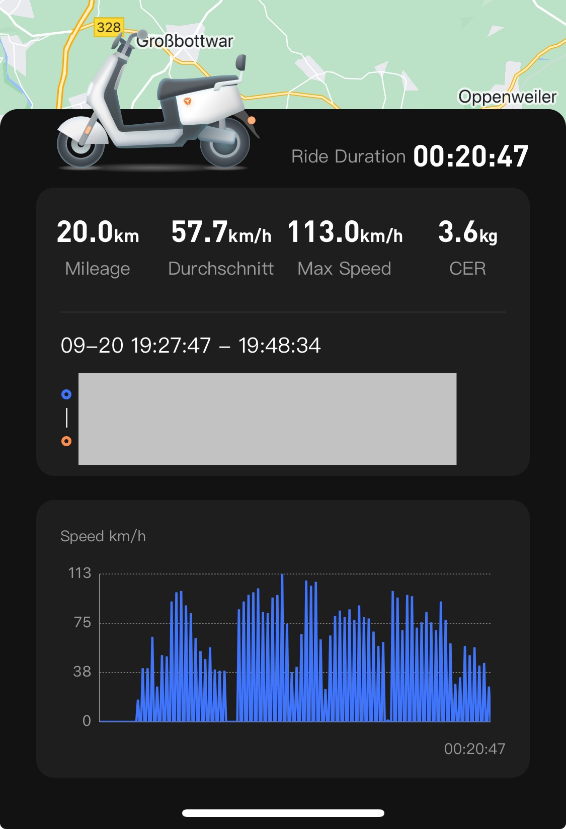

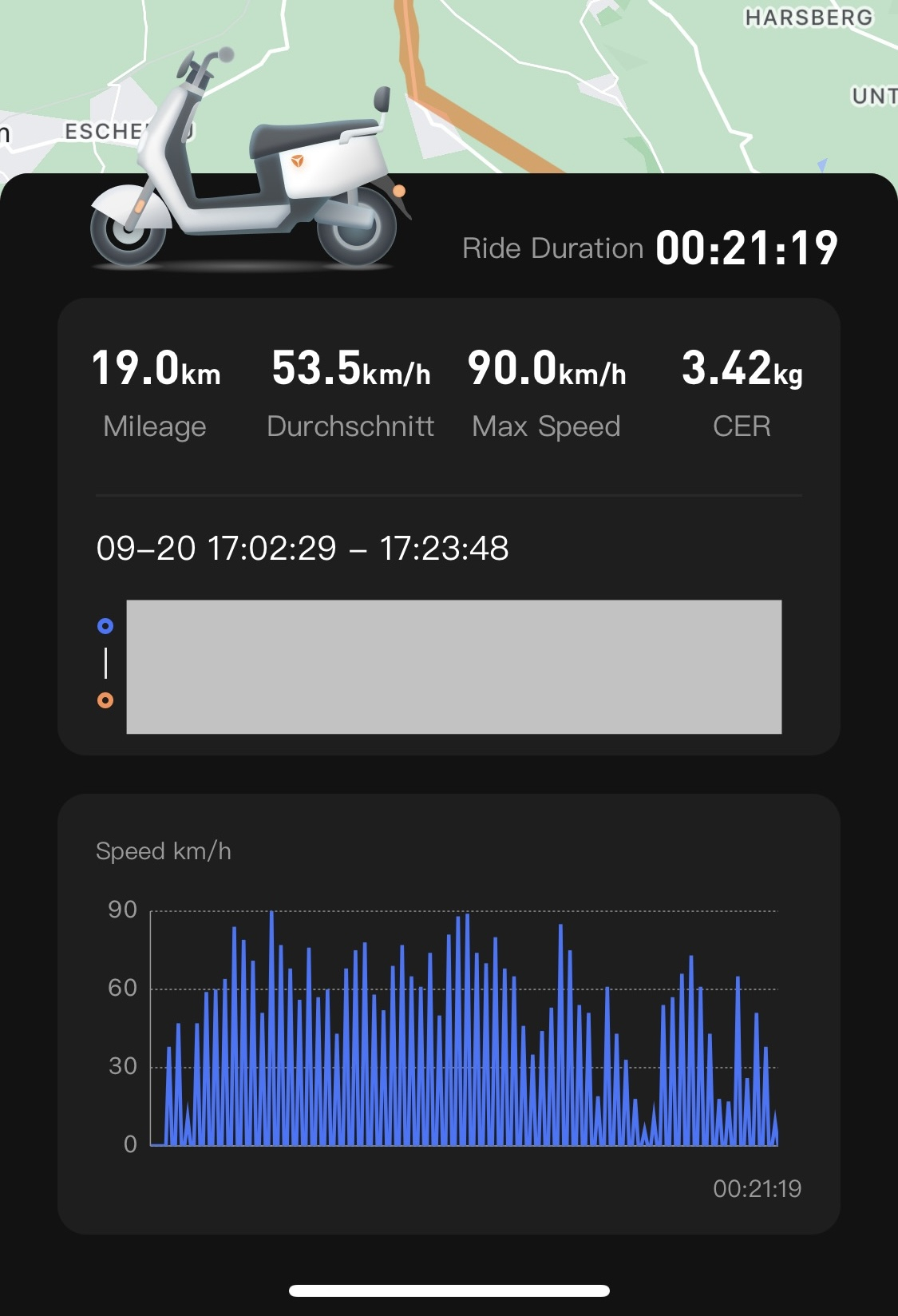

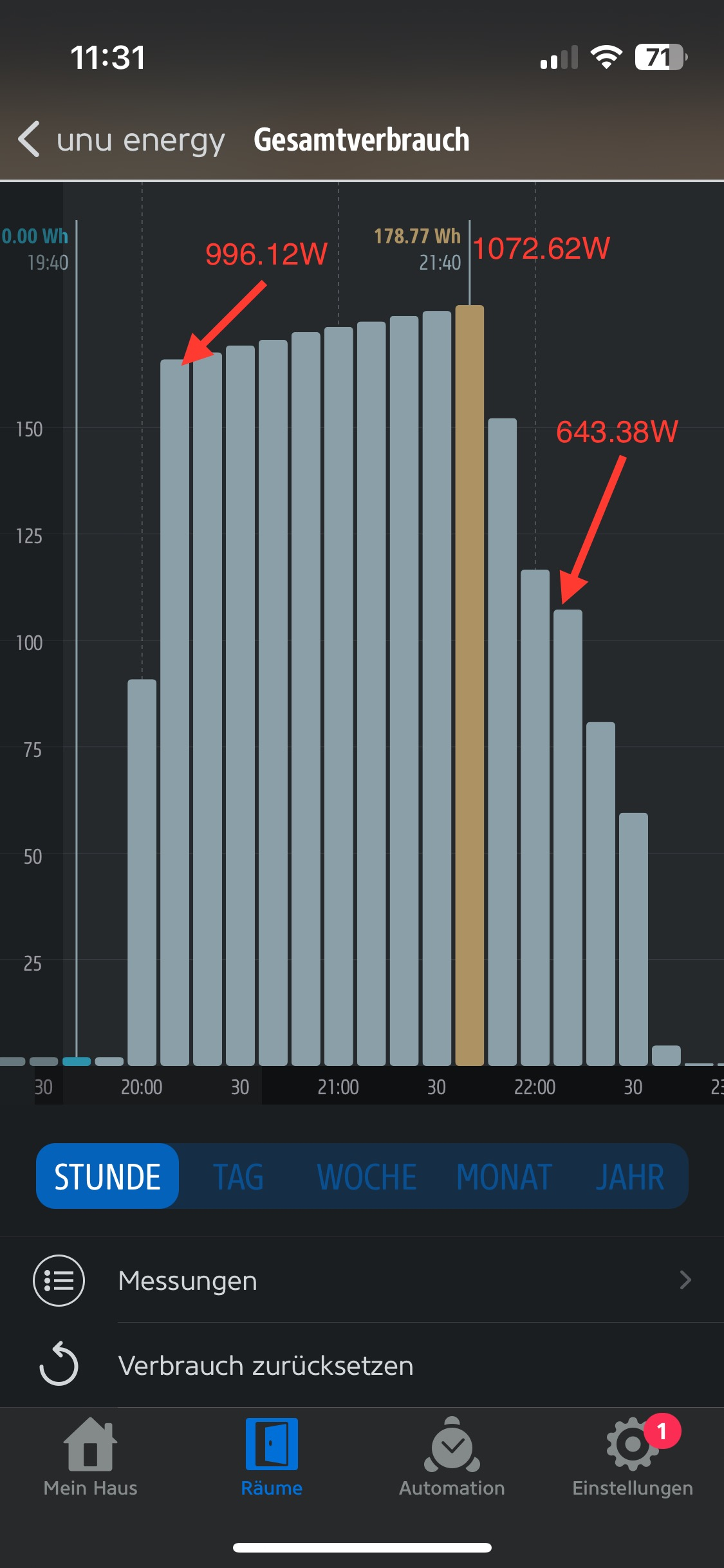

Hallöchen zusammen. Wie versprochen nun mal eine Messung von mir. Ich bin mit vollem Akku gestartet. Habe auf zwei Etappen 39km gemacht. Komplett Überland. Am Ende der beiden Fahrten wurde mir ein Batterieladezustand von 50% angezeigt. Geschwindigkeitsprofile und Durchschnittsgeschwindigkeiten sind in den Bildern unten zu sehen. Es sind 2.34kWh über meine Messsteckdose gegangen. Dies macht einen Verbrauch (inklusive Ladeverlusten) von 6kWh auf 100km. Das ergibt rechnerisch eine Reichweite von 64.8km. Wenn man einen Ladegerät-Wirkungsgrad von 83% annimmt, was dem verbleibenden Ladezustand am Ende der beiden Fahrten entspricht, käme man rechnerisch auf 78km. Wie in meinen bisherigen Beiträgen beschrieben ist sicherlich mehr drinnen wenn man ein bisschen vernünftig umgeht mit der Energie!
Messung Laden (in rot die berechnete Durchschnittsleistung pro 10 Minuten Intervall): Fahrt 1: Fahrt 2: Fazit: Ich bin immer noch begeistert von dem Roller!!!

Ich denke man kauft so ein Gefährt ja nicht um dann mit 60 km/h über die Bundestraße zu fahren sondern wenn dann auch mit 100 wie die anderen Verkehrsteilnehmer auch. Dann ist der Verbraucht bestimmt höher als 6 kWh. Der Roller sollte mehr Akku haben. Es ist einfach schade das heute noch 125er Roller mit unter 4 kWh Akku rauskommen. Das schränkt dann in der Praxis die Verwendbarkeit doch sehr ein.
