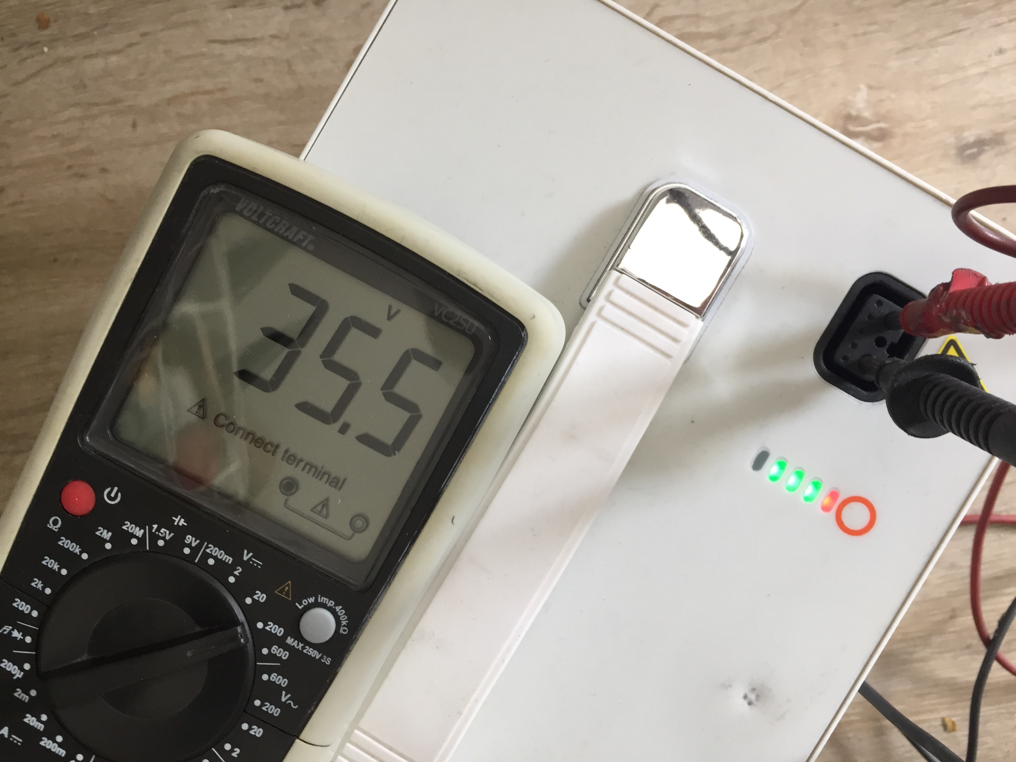

Der Yadea G5 hat ein 60V-System.
Der Akku besteht (lt. kurzer Recherche) aus 18650-Li-Ionen-Zellen, ist also ein 16S oder 17S.
Wenn Sie "nach dem GAU" nur noch 30V am Akku messen, dann ist der Akku definitiv nicht in Ordnung.
Je nachdem ob 16S/17S sollte er in jedem Fall immer mehr als 40V/42,5V haben.
Das BMS ist vermutlich so eingestellt, dass es bereits ab 48V/51V die Nutzung des E-Fahrzeugs verweigert.

Ja ok, dann haben ich mist gemessen. Aber schlauer bin ich jetzt auch nicht.
Wie kann ich denn sinnvoll messen? Den Akku am Roller lassen? Da wo ich den Kabeladapter entfernt habe habe ich ja auch einen Messpunkt...

Wie ich schon sagte, aus der Entfernung ist es schwierig dir zu helfen. Ohne intakte Verkabelung kannst du den Akku nicht wecken.
Sobald der Roller gestartet ist, kannst du die Akkuspannung irgendwo im Hochvoltbereich des Rollers messen (Controller, DC-DC Wandler).
Deshalb mein Rat den Akku in einem anderen Roller zu testen, damit du irgendeine Basis hast und dich nicht selbst umzingelst.
Der G5 gehört zu den smarten Rollern. Da reicht nicht das Anliegen einer Spannung. Solange die Kommunikation zwischen Controller, Akku, Alarmanlage, Dash, Ladegerät nicht funktioniert, wird es als Laie schwer einen (oder zwei) Fehler zu finden.
Mit dem Akku nach Absprache zu einem Händler oder anderen Forenuser ist der einfachste Weg.

Hallo Mike,
um lediglich den Akku zu testen, könnte man ihn ja - ohne Roller - nach Hamburg (z. B. zu yakamoto) bringen.
Und die Situationen ist aus meiner Sicht schon so, dass geklärt werden muss, ob nun im Akku ein Fehler ist (möglichwerweise ausgelöst, durch den damaligen Kurzschluss im Roller), oder ob der Akku OK ist, aber in Deinem Roller nach einer Minute in einen Zustand gezwungen wird, der ihn zum abschalten bringt. Das Ergebnis des Akku-Tests wird evtl. keine positive Information sein, würde aber immerhin Klarheit bringen, welche Spur hier bei der Fehlersuche zu verfolgen ist.
Das BMS im Akku kann (wenn es normal funktioniert) aus verschiedenen Gründen eine Not-Abschaltung auslösen:
- Einer der 17 LiIon-Zellenstränge sinkt bereits nach einer Minute unter 3,0 Volt (defekter Strang, kaum geladener Strang weil beim Laden was nicht klappt)
- Einer der 17-Zellenstänge durchbricht das 4,25 Volt-Maximum oder der gesamte Akku die Max-Spannung (z.B. Nach einer Minute Fahrt kommt ein Punkt wo man Bremsen muss und der Roller rekuperiert. Aber der Akku kann den Rekuperationsstrom nicht mehr aufnehmen - warum auch immer)
- das BMS misst die Überscheitung des maximal zulässigen Entladestroms (z. B. durch einen Kurzschluss, der erst dann voll wirkt).
Wenn es am Akku liegt, wären die ersten Fehlerquellen zu verfolgen, oder auch zu schauen, ob es am BMS selbst liegt (bzw. an einem Wackekontakt einer Messleitung, wo nach genau einer Minute der Spannungsmesswert nicht mehr beim BMS ankommt)
