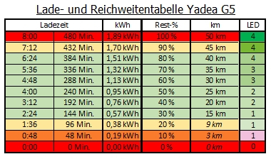

Habe dir hier mal meine Lade- und Reichweitentabelle von meinem G5 (BJ 05/2020) angefügt. Ich fahre zu 95% nur Kurzstrecken von ca. 3-5 km in Hamburg. Daher viele Ampeln mit Stopps&Anfahren. Das zieht viel Energie aus dem Akku! Daher beziehen sich die max. 50km in der Tabelle auf die theoretische mögliche Reichweite bis ca. 0%. Ich lade aber spätestens bei 30% Restkapazität wieder auf. ;)
Bei Langstreckn mit wenigen Ampeln komme ich auch mal echte/reale 55-60 km weit - aber immer mit einer Restkapazität von mindestens 10%!!!
Auf 0% habe ich den Akku erst zweimal UNGEWOLLE gefahren (wegen Umweg/Baustellen), wobei der G5 auch bei 0% immer noch 45 km/h erreichte :idea: Die Anzeige bleibt bei 0% und er fährt und fährt und fährt.... ABER bis zur Abschaltung würde ich den Akku NIEMALS leer fahren :!:
Bei den beiden o.g. 0%-Fahrten kam ich noch die 2 km nach Hause. Dann wurde sofort aufgeladen!
Die ersten G5 hatten noch eine Restreichweitenanzeige in km. Ab 0% zeigt er dann auch 0 oder minus-km an :lol:

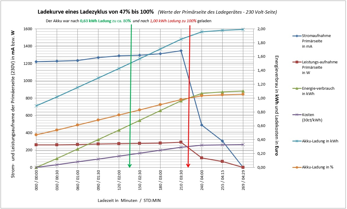

Ich erhebe seit Anbeginn bei jeder Aufladung die Messwerte und lass daraus eine Ladekurve erstellen... Die hat sich in den nun 2,5 Jahren nicht merklich verändert.
Wenn der Akku bei guter Pflege so weiter durchhält, dann werden der G5 und ich noch viele Kilometer sammeln 8-)
