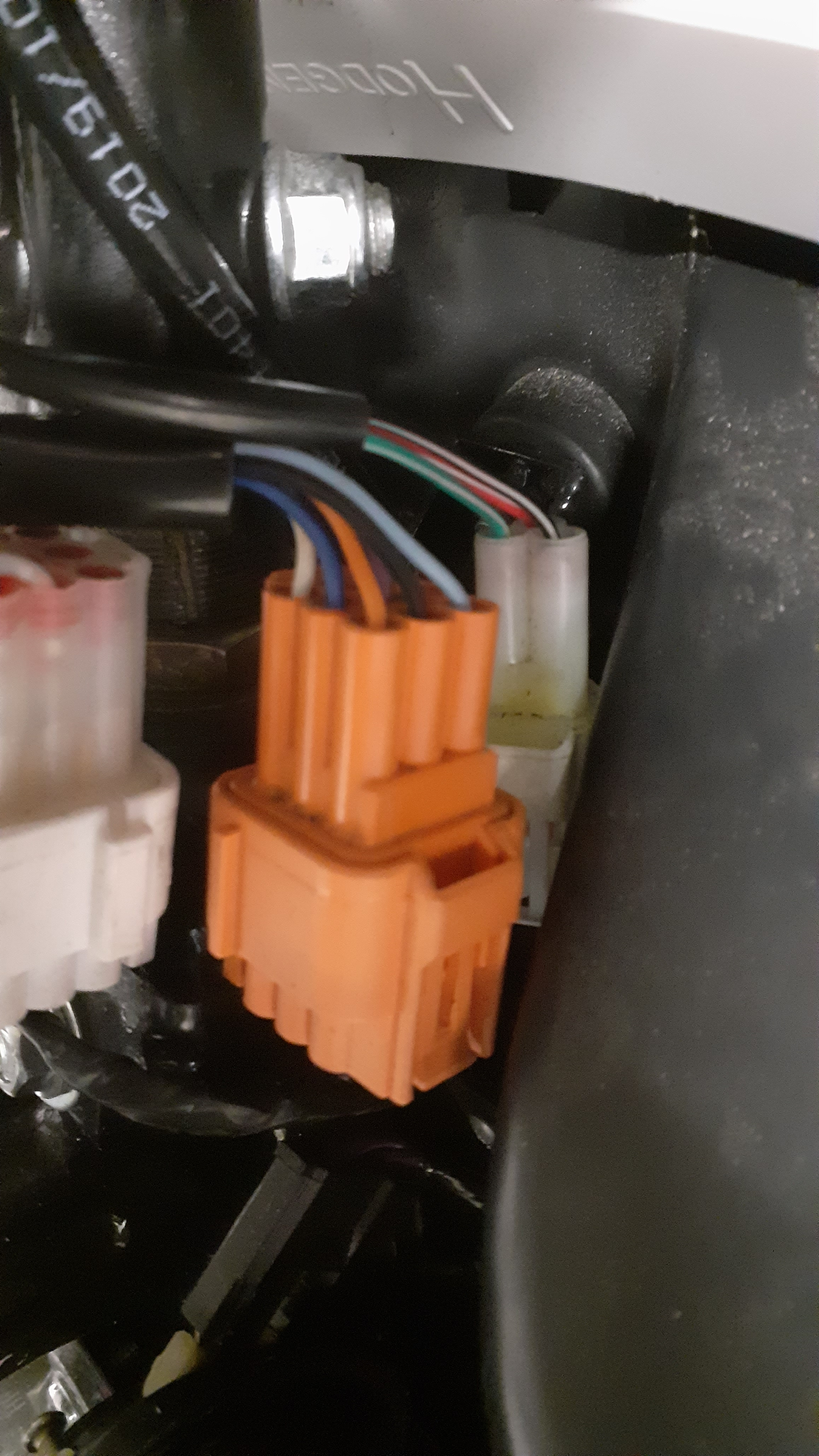

Hallo Yadea G5 Gemeinde,
da mir dieses Forum bei der Problemlösung mit meinen Yadea G5 Roller super geholfen hat, will ich mich hier auch beteiligen.
Problem:
Der G5 startete von einem Moment auf den anderen nicht mehr; Taste "P" ändert nix, aber alle anderen Funktionen gehen z.B. Hupe, Blinker, Beleuchtung, Schlüsselschalter funktioniert, Bremslichter ebenso - er will nur nicht in den Fahrmodus wechseln ...
Die Lösung:
Ich habe die Frontverkleidung demontiert (4 schwarze Schrauben, sichtbar von der Innenseite, 4 chromglänzede Schrauben unter den Seitenverzierungen und zwei kleine Kunststoffclips im Radhaus. Das ist nicht besonders schwer zu machen.
Sofort sichtbar war, dass der türkise Steckverbinder nur locker aufgesetzt war - den habe ich richtig zusammengesteckt, dass er hörbar einrastet und nun fährt der Yadea wieder. Zudem habe ich einen strammen Kabelbinder am Lenkerkopf entfernt, jetzt haben alle Kabel etwas mehr Spiel.
Problem:
Die Lösung:

Moin, schön dass du den Fehler gefunden und behoben hast.
Ja, die Kabel der Steckerverbindungen oben am Lenkkopf sind mit den Kabelbinder so stramm, dass sich irgendwann tatsächlich die Stecker lösen. Bei vollem Lenkereinschlag ist dann mega Zug auf den Kabeln...
Kann jedem nur empfehlen da für Entspannung zu sorgen
