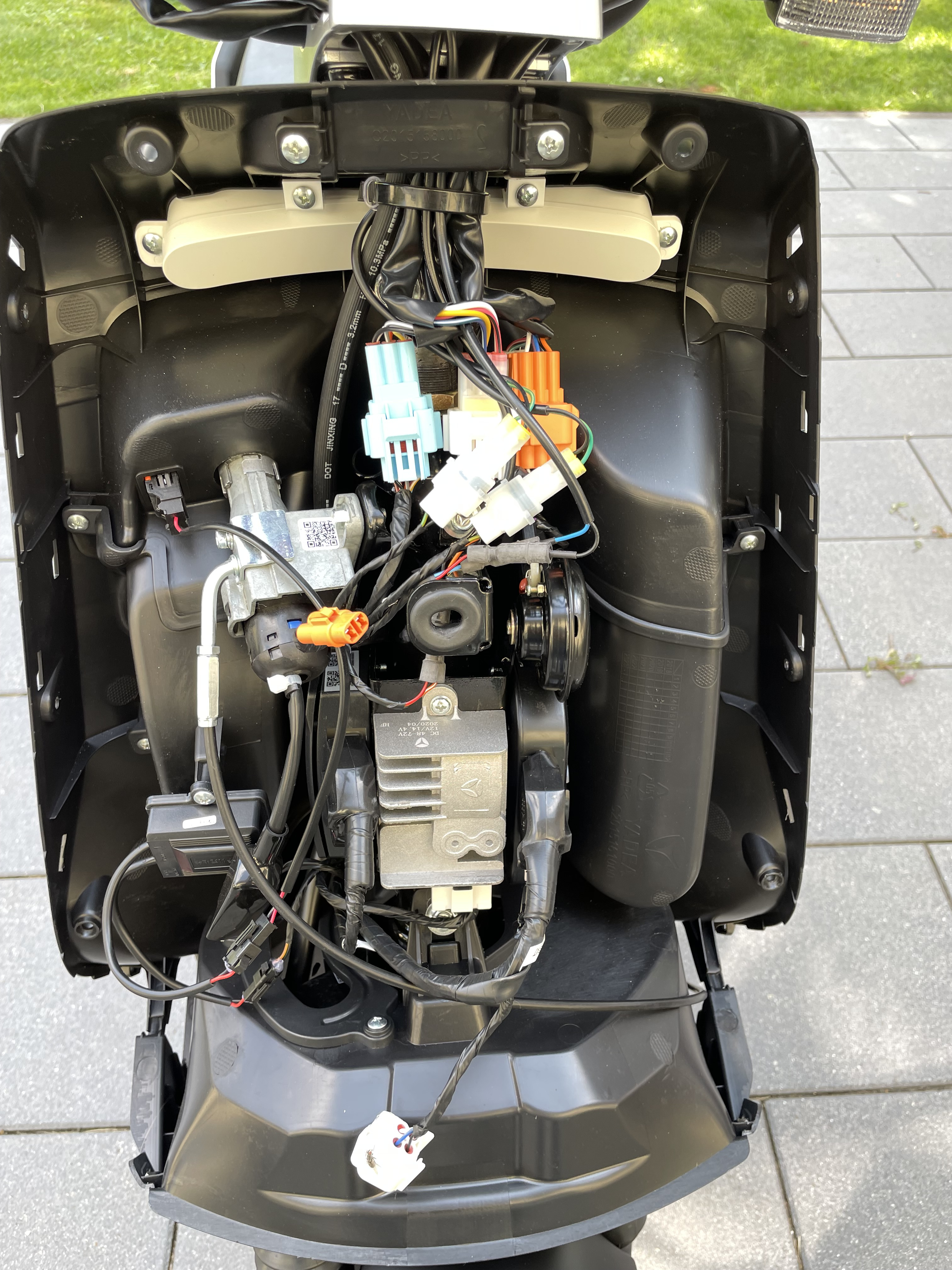

Mein Roller läuft wieder!Hab Frontschild entfernt,was wirklich sehr leicht ging.
Zwei Lose Kabel sind mir direkt ins Auge gefallen,an der orangenen Steckverbindung,direkt oberhalb vom Spannungswandler.Ein Kabel Orange ein Kabel schwarz,das war alles.
Irgendwie die Verkabelung da vorne unter dem Schild mit sehr wenig Spiel verlegt zu sein.Da ich viel lenken muss bei austragen meiner Zeitungen in der früh, scheint die Gefahr groß das ich da öfters Probleme bekommen könnte.
Bei Ausfall vom Blinker war es genauso,Kabel direkt aus den Steckern rausgeriesen.

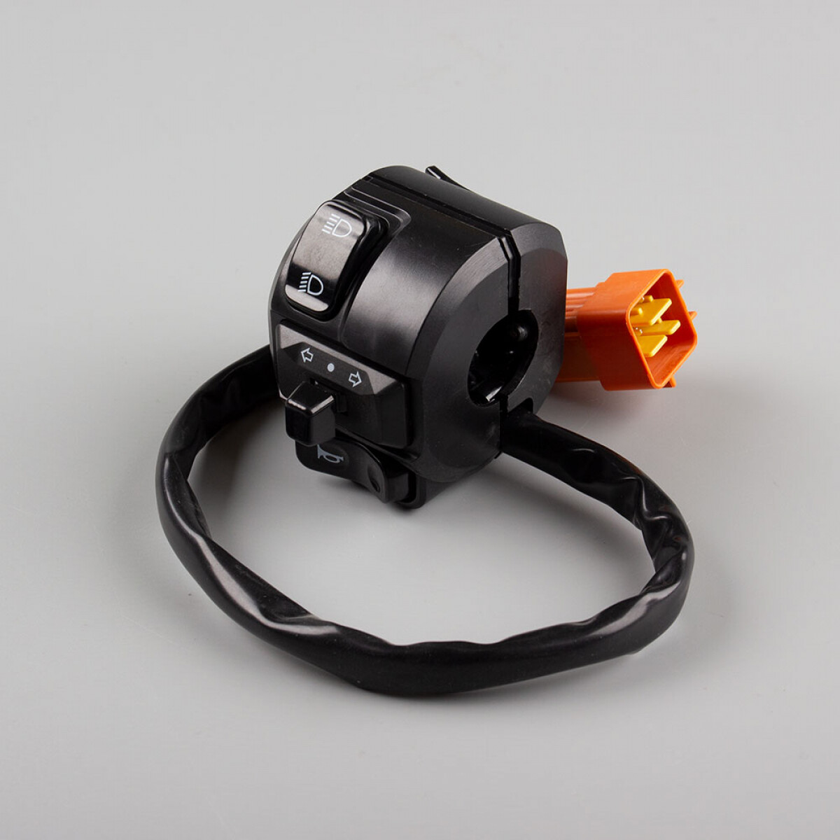

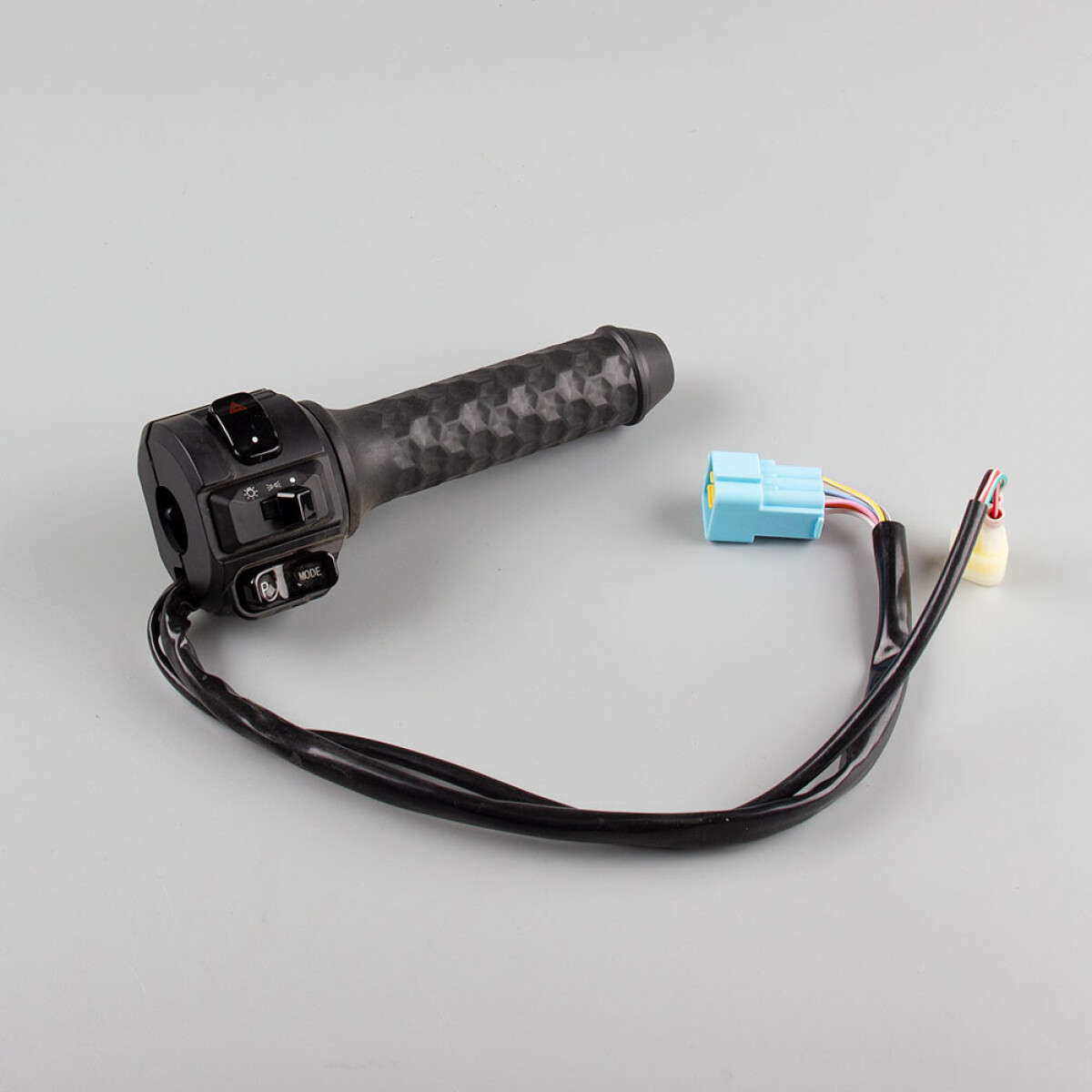

PS: dank Daniel079 haben wir hier auch ein Foto, wie es dort aussieht:
Und wider Erwarten waren tatsächlich Kabel zur linken Bedieneinheit betroffen:

Danke fürs Foto Daniel,es war oben rechts der Orange Stecker,da war schwarzes und Orange Kabel abgerissen.

das Kabelpaket zum Lenker ist (im Werk) vermutlich mit dem Kabelbinder zu eng verschnürt worden,
dass beim Lenkeinschlag nicht genug Bewegungsfreiheit für einzelne Kabeladern da ist.
Vielleicht kann ein Ersetzen durch einen Neuen, nicht gar so strammen Kabelbinder da etwas bewirken.
Außerdem sollten die Pins am Kabeladerende in das Stecker- bzw. Buchsengehäuse einrasten und nicht einfach rausrutschen.
Die Federnasen am loosen Pin kann man ggf. herausbiegen, damit er wieder einrastet.
