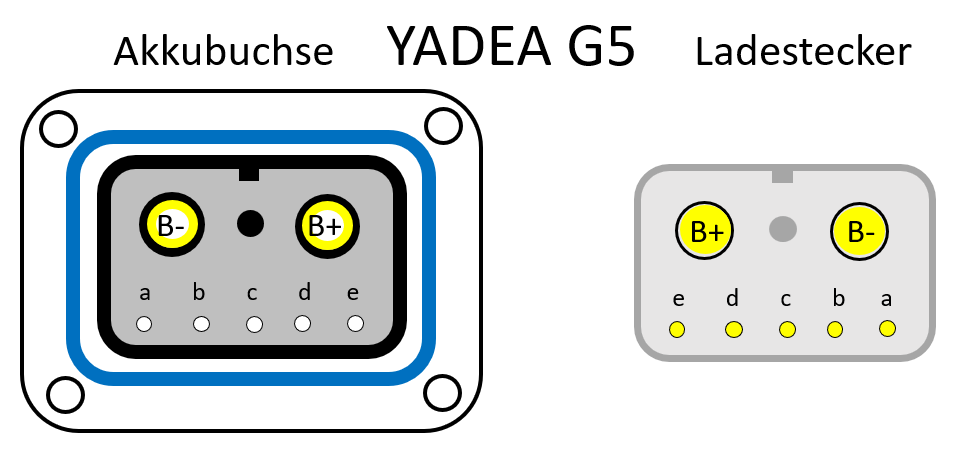

Hallo Fritz,
ist das korrekt, dass im Stecker des Ladegerätes links die verbundenen Pins (B+ und e) sind, die am Akku auf Batterie Plus gehen?

Hallo Didi,
ja es ist so, wenn B+ und e verbunden werden wird das BMS aktiviert und man kann die aktuelle Spannung messen.

Moin Moin,
hat jemand von denn G5-Fahrern mal Spannungswerte bei verschiedenen Ladezuständen gemessen?
40% 60% 80% 100%...

Re: Akkuspannung
Habe leider nur zwei Werte die ich mal gemessen habe
65,7V bei 70% 67,4V bei 82%
