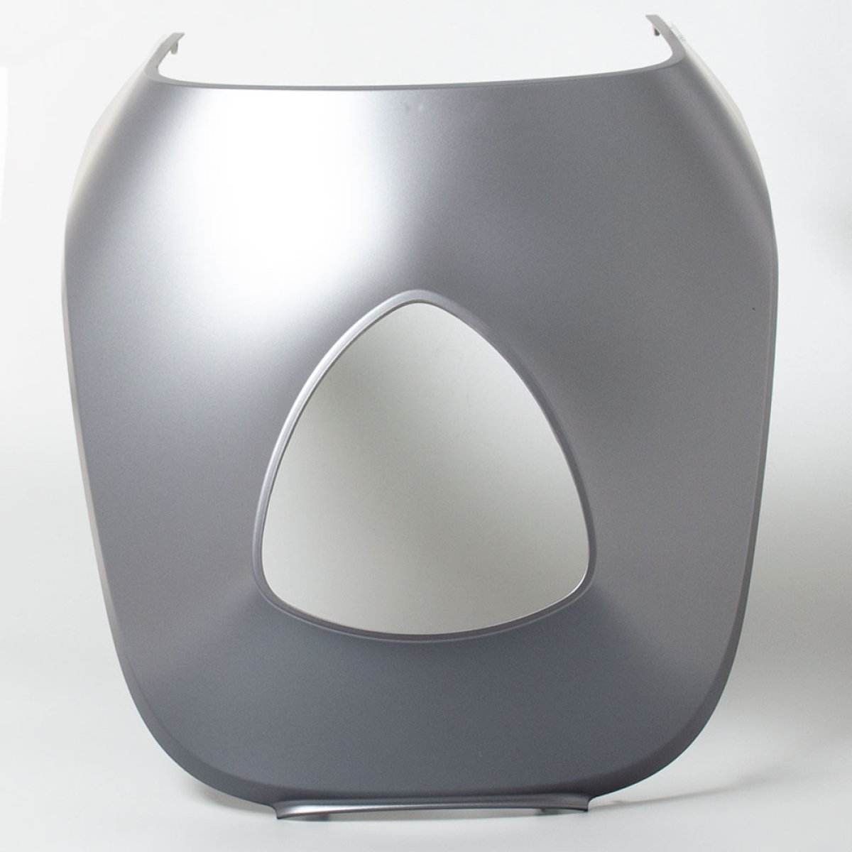

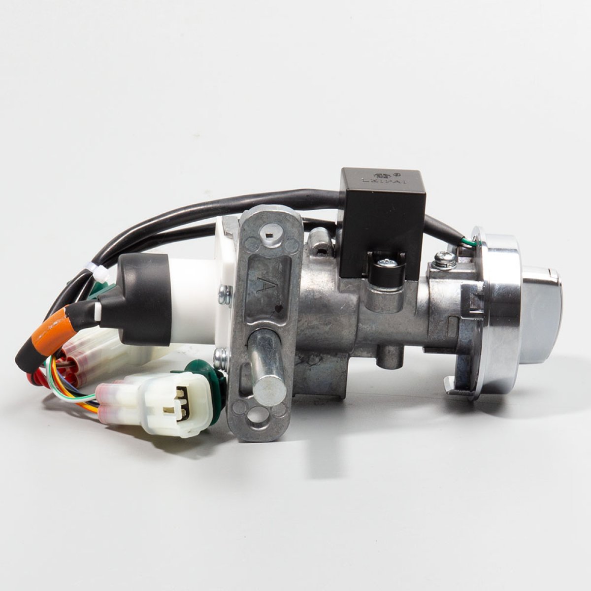

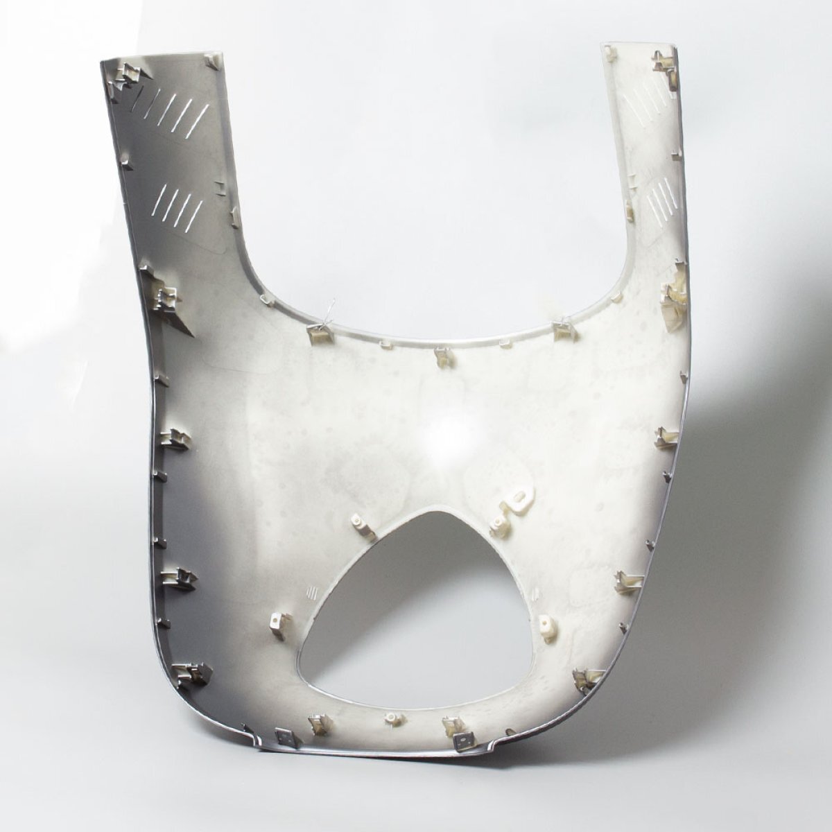

die Zündschlosseinheit:
hat offenbar die (übliche) Befestugung am Metallrahmen des Fahrzeuges. Da kommt man in der Regel besser dran, wenn der vordere Teil des Kunststoffkleides:
abgenommen wird und man sich dem Schloss von dessen Hinterseite nähert. Mit Tachenlampe ist vielliecht zu sehen, was nicht stimmt. Je nach dem wird der Seilzug vielleicht nur herausgesprungen sein.
