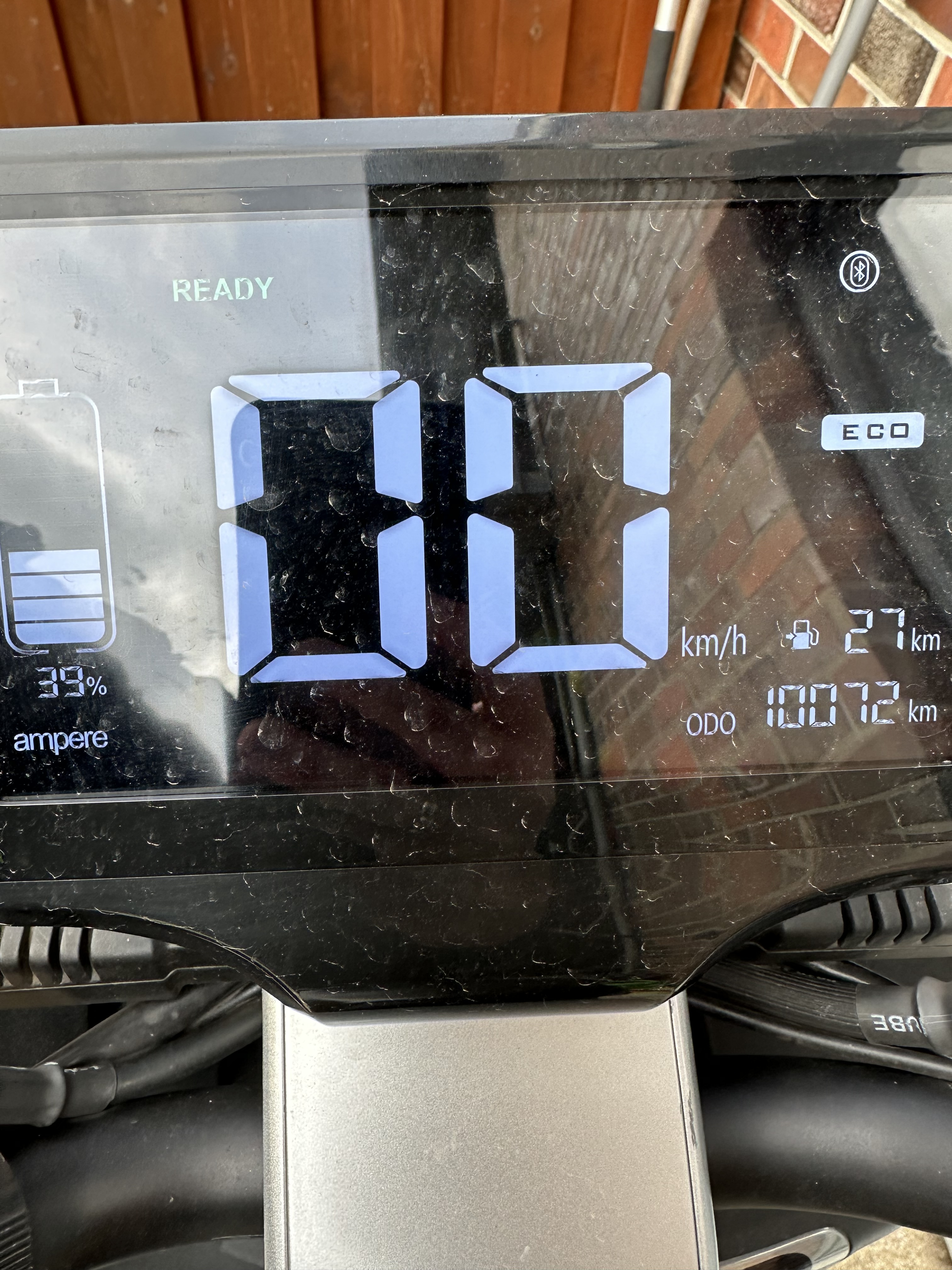

Hey zusammen!
Bin eher so der passive Mitleser. Habe meinen G5 nun seit knapp zwei Jahren und er hat mich nie im Stich gelassen. Das einzige was er jetzt hat ist, dass hinten links der Blinker nicht mehr funktioniert. Vermute entweder Kabelbruch oder kaputte Platine etc.. Akku hält auch noch fast so wie am ersten Tag.
Hat einer von euch schon die 15k oder gar sogar die 20k erreicht?
Gruß Robi
