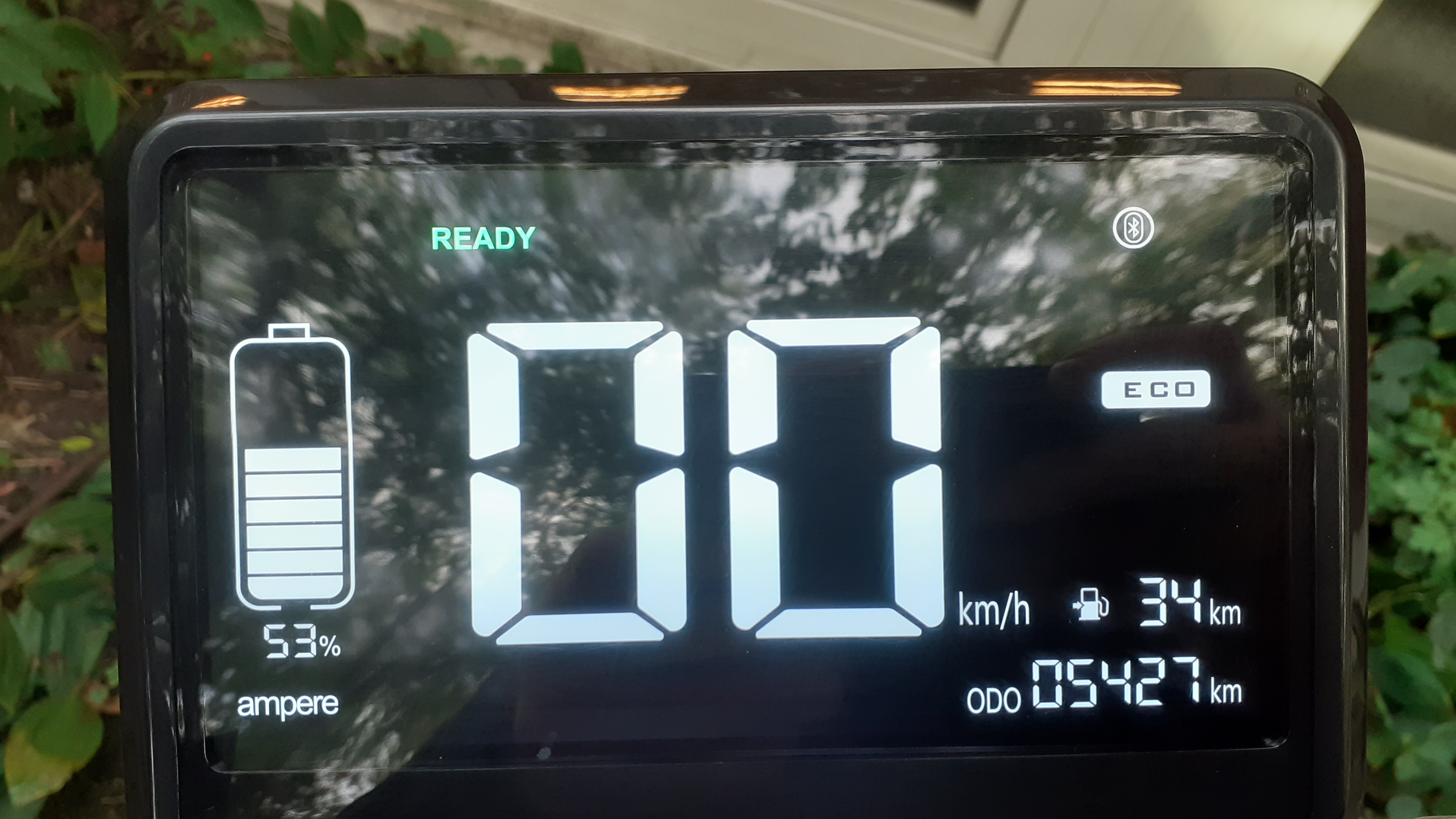

So als Anhaltspunkt. Habe ich mal für mich gemacht, als ich meinen G5 neu hatte.
Ich kam vom Verbrenner-Roller und musste auch erst einmal umdenken...
