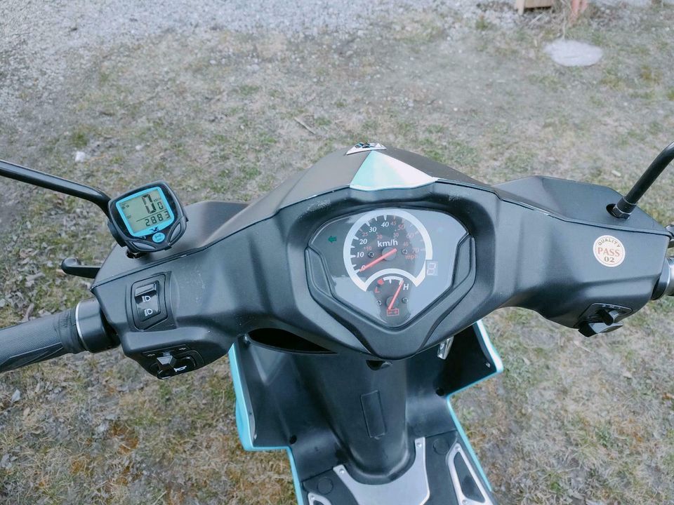

Wie sieht dein Roller denn aus?
Gas-Geben mit dem Druck-Knopf, der eigentlich die Fahrmodi schalten soll, hört sich für mich nach falsch Verkabelt oder Kurzschluss an.
Offenbar hat der Griff nur einen Taster dran (ein bzw. zwei Kabel) sowie die drei Kabel zum Gas-geben.
Haben die 5 Volt die zum Gas-Griff gehören statt dessen auch kontakt zum Taster und auf der Anderen Seite kontakt zum Gas-Signal-Kabel dann dreht der Motor.zwarr, aber so soll es nicht sein.
