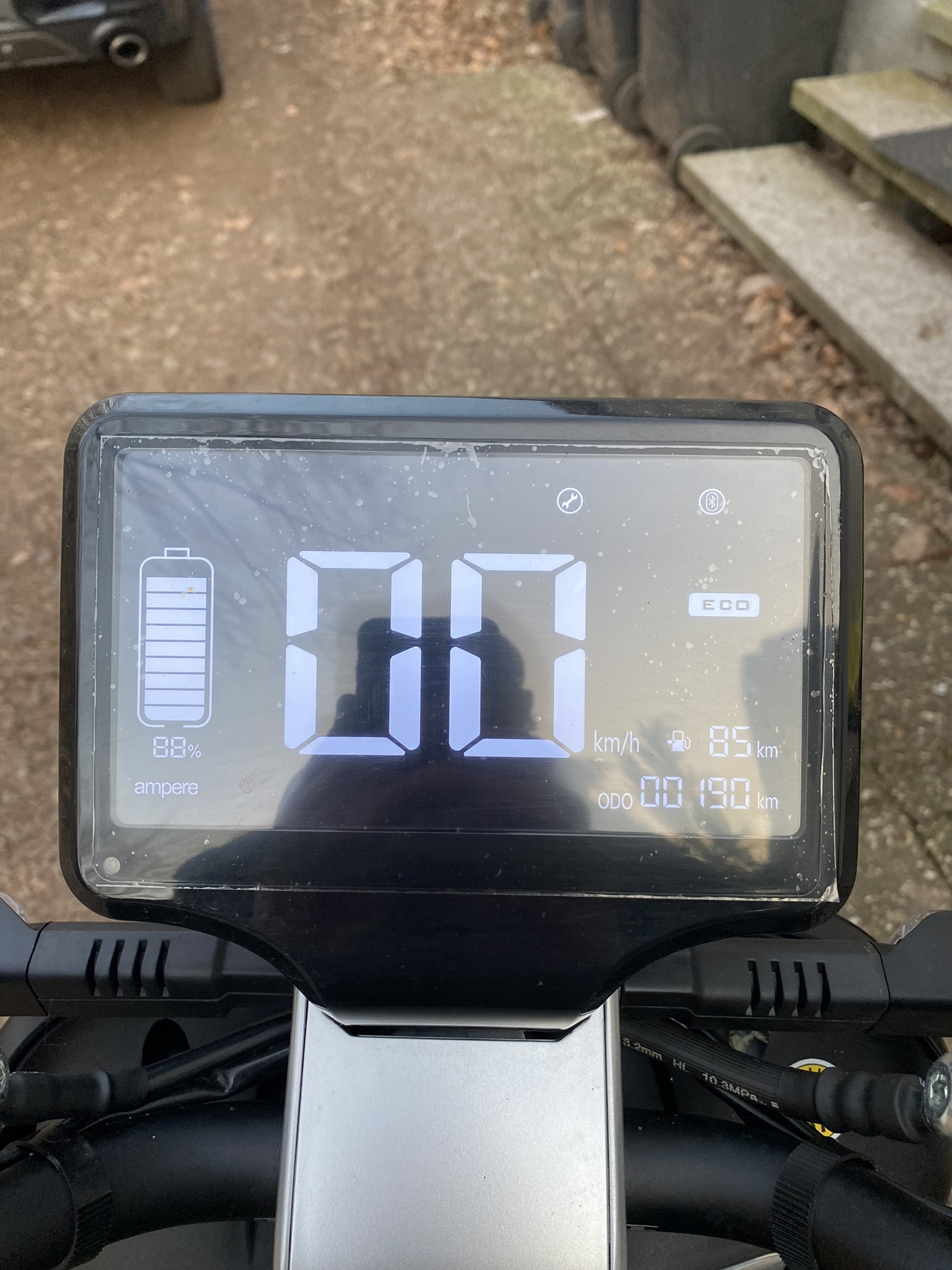

Hallo Gemeinde,
ich habe einen Yadea G5
Wollte Gerade Losfahren und wechselte aus dem Parkmodus zu Eco Wollte Gas Geben Nichts Passiert.
Jetzt habe ich gesehen das im Display ein Schraubenschlüssel angezeigt wird.
Die Batterie ist Geladen auf 88%
Gesamtlaufleistung ist bei 190 Km
hat jemand schon mal so eine erfahrung gemacht?
kann man das Zurücksetzen?
Reifenluftdruck ect ist gestern alles Überprüft worden
Wenn jemand eine Lösung des Problemes hat wäre ich Dankbar
Grüße

Entwerder bist du im "Wartungsmodus" oder es ist was nicht in Ordnung:
Bei mir war ein Stecker lose...
viewtopic.php?p=222395#p222395

wenn ich im Wartungsmodus bin wie kommt man da wieder raus aus dem Wartungsmodus?
Beim Auto kann man so was zurücksetzen aber hier finde ich keine Möglichkeit
Beim Roller Funktioniert alles Bremslich Licht Blinker Hupe nur er gibt kein Gas

Nach dem Ausschalten und neustart sollte es wieder gehen.
Ansonsten wird wahrscheinlich etwas „defekt“ sein.
Vielleicht ist es auch ein Stecker.
Hast du die App gekoppelt? Wäre spannend zu wissen was die Diagnose der App sagt.
Ansonsten Verkleidung ab und Stecker prüfen…

nein nach dem Aus und einschalten bleibt das Symbol
Die app habe ich nicht da ich nicht Weiß wo ich das VIN Passwort her bekomme
habe es versucht zu Regestrieren aber mir fehlt das Vin Passwort

Moin, schon mal den Akku getrennt?
Einschalten und Akku-Stecker abziehen. Kurz warten und dann ausschalten, Stecker in den Akku und Einschalten...
Alternativ in der Wartungsmodus gehen und wieder raus...
Der Seitenständer mach scheinbar gern Probleme... da evtl. mal schauen...
Bei 190 km sollte noch Garantie drauf sein

das mit dem akku probiere ich morgen
aber wie gehe ich in den Wartungsmodus und wieder raus?

So ich habe es mal mit dem Akku abziehen Probiert leider ohne erfolg
habe mal SXT Kontaktiert mal sehen was dabei rum kommt
Wie setze ich den Roller in Wartungsmodus und wieder zurück? weisß das jemand?

ok dann scheint ein richtiges Problem zu geben oder der Akku ist Tuck und bringt nicht mehr die Leistung
Über winter hatte ich Ihn 80% geladen und im Wohnzimmer geleagert der Roller Selber war in der Garage.
Mal sehen was SXT demnächst meint was Los ist und vorallem wie die es beheben wollen ist noch Garantie aufm Roller gekauft sep. 2020
aber danke schon mal für die Hilfe so weit ist nur schade das er jetzt bei dem Bomben Wetter nicht genutzt werden kann
