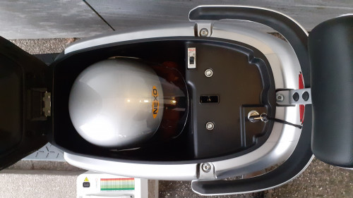

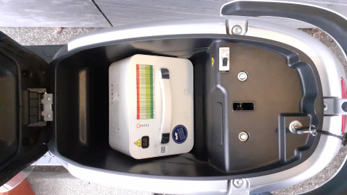

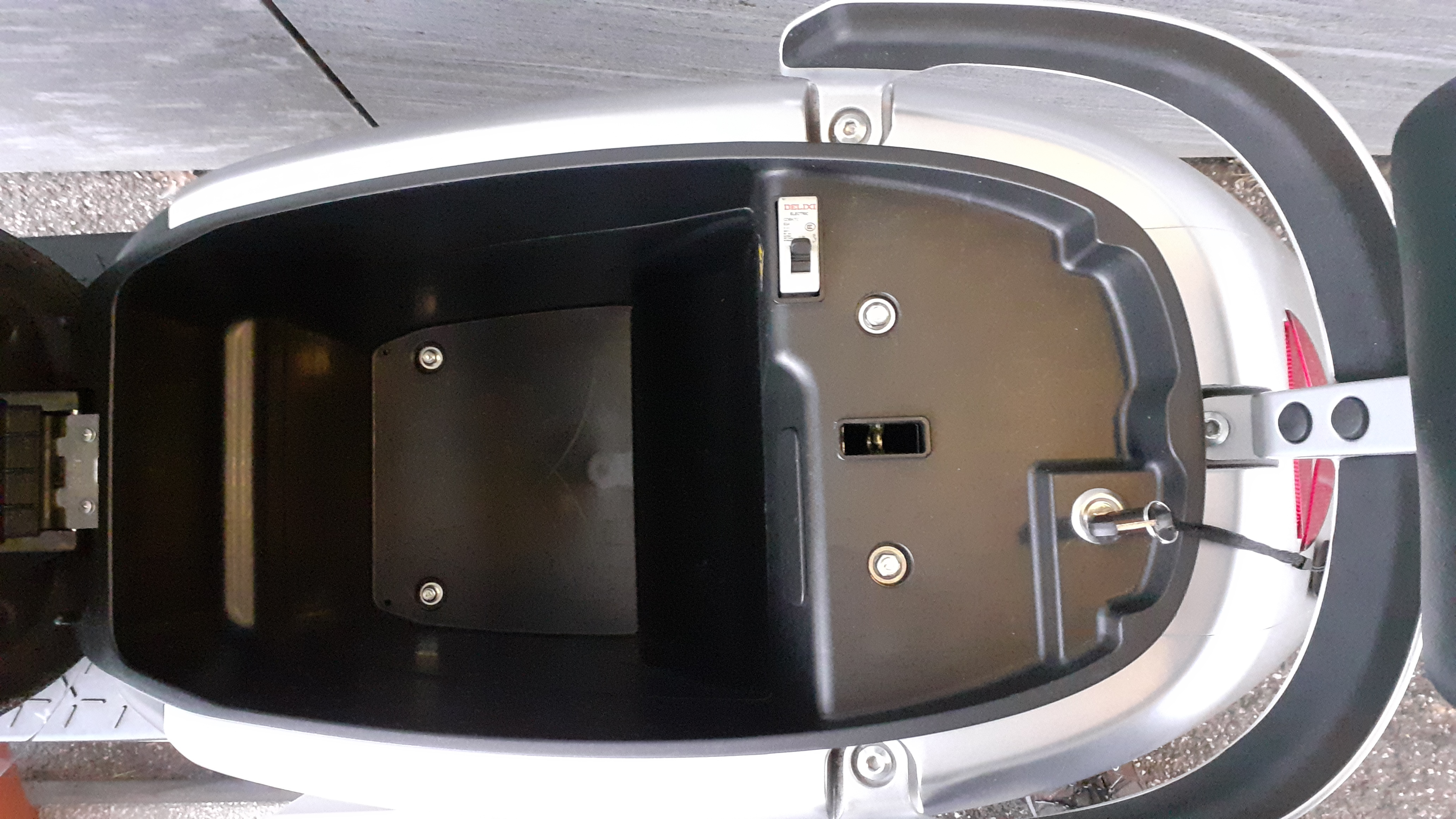

Habe eben mal 3 Fotos vom Yadea G5 Helmfach gemacht, damit man mal sehen kann wie viel Platz 26 Liter sind...
Der Akku passt nur leich schräg in das Helmfach und so bleiben ca. 40% übrig an Platz...
