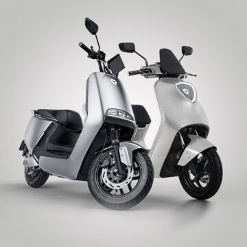

Nachtrag...
Ich hatte eine Funktion des C1S unterschlagen... Der C1S hat eine sehr praktische Keyless-Go Funktion. Wer sowas mag, der hätte dies nur beim C1S.
Der G5 hat einen klassischen Schlüssel
Die Radnabenmotoren sollen sich scheinbar auch unterscheiden.
G5: 2.300 Watt / C1S: 2.200 Watt
Dies erklärt evtl. auch das unterschiedliche Fahrgefühl...

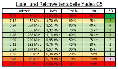

Die reale Reichweite beider Roller mit dem 32Ah Akku liegt bei 50-55 km. Alle anderen Aussagen sind sehr "optimistisch..."
Hier mal meine Lade- & Verbrauchstafel: Evaluiert nach nun über 3.000km und über 80 Aufladungen.
Ich lade meistenen bei ca. 30-35% Restkapazität wieder auf und vermeide unter 20% leerzufahren - kommt aber auch mal vor

Bild-Quelle zum Vergleichder beiden Roller:Rock-e-Roller.de
